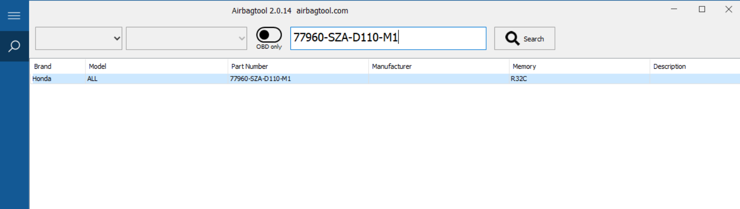

OnlyVags 99 Опубликовано 20 ноября, 2025 Поделиться Опубликовано 20 ноября, 2025 В Airbagtool вроде как есть решение за 15 евро Ссылка на комментарий Поделиться на другие сайты Поделиться

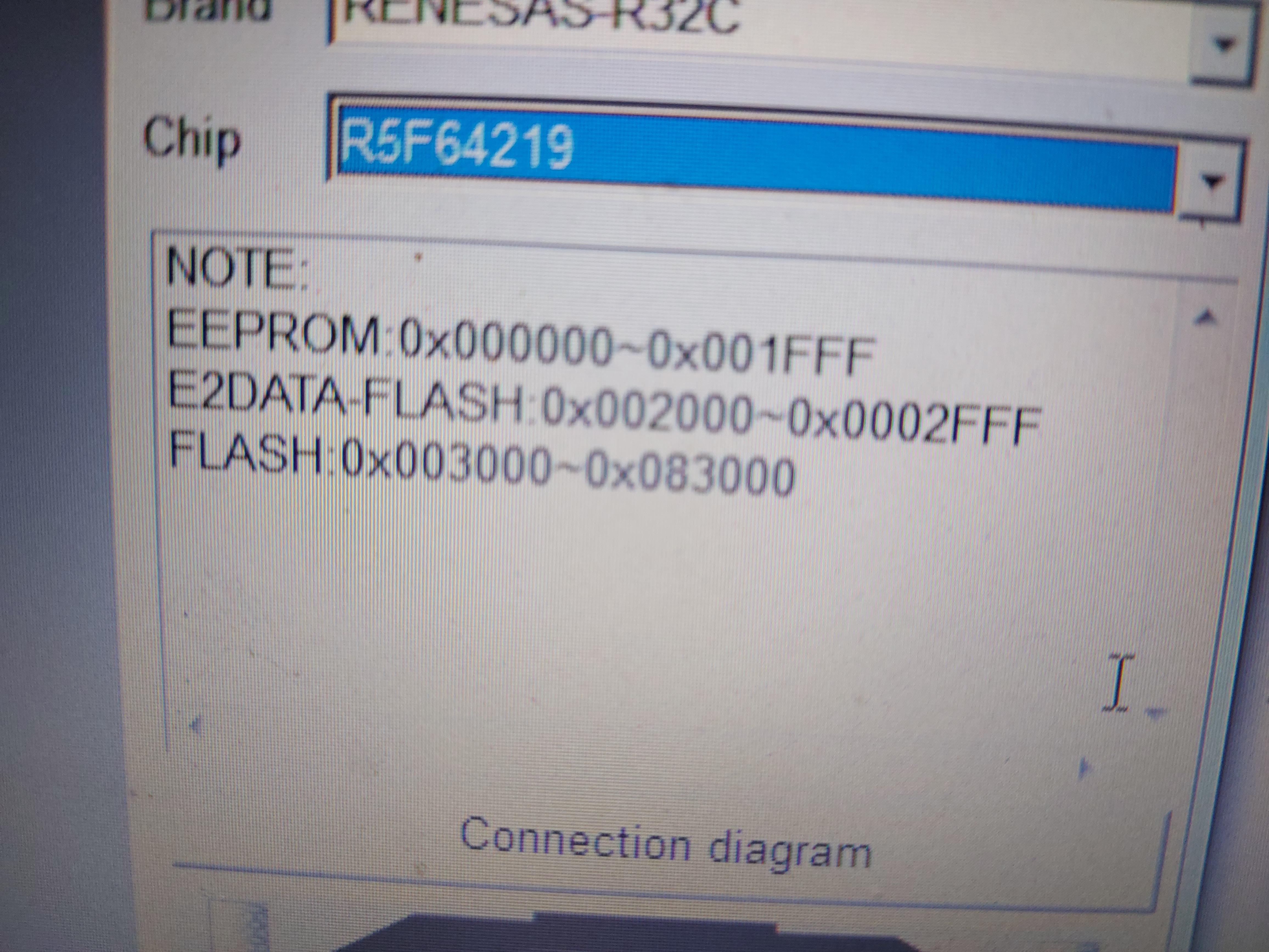

RAZOR85 563 Опубликовано 20 ноября, 2025 Поделиться Опубликовано 20 ноября, 2025 Думаю проблема не в каких прогерах он заявлен, а что этот проц путают с H8SX, отсюда и такой метод очистки. Ссылка на комментарий Поделиться на другие сайты Поделиться
Tigran.92 18 Опубликовано 20 ноября, 2025 Автор Поделиться Опубликовано 20 ноября, 2025 Значит краш находится в d-flesh, я подумал всё флеше , я в первую знакомлюсь с этим блоком, интересно то что в д флеш все фф а блок выходит на связи Ссылка на комментарий Поделиться на другие сайты Поделиться
RAZOR85 563 Опубликовано 20 ноября, 2025 Поделиться Опубликовано 20 ноября, 2025 Для этого проца правильно область называется e2data-flash Ссылка на комментарий Поделиться на другие сайты Поделиться
Tigran.92 18 Опубликовано 21 ноября, 2025 Автор Поделиться Опубликовано 21 ноября, 2025 15 часов назад, RAZOR85 сказал: Для этого проца правильно область называется e2data-flash Это vvdi? Смотрел мултипрог и оранж и там и там толко еепром и флеш, в мултипроге есть all всё таки читает еепром 4кб + флеш 512кб Ссылка на комментарий Поделиться на другие сайты Поделиться
RAZOR85 563 Опубликовано 21 ноября, 2025 Поделиться Опубликовано 21 ноября, 2025 Не важно как области называются в программаторах, важна адресация. Для этого проца обьемы flash 512K, eeprom 8K, e2data 4K. В 🍊 есть подсказки какие адреса он читает. Ссылка на комментарий Поделиться на другие сайты Поделиться
