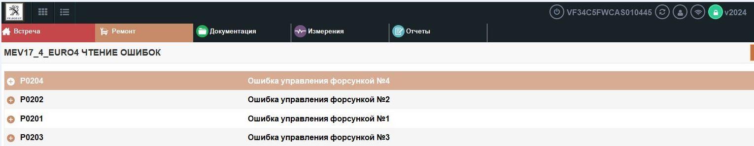

abava 1 Опубликовано Среда в 05:48 Поделиться Опубликовано Среда в 05:48 P308, OPR: 12080 VIN: VF34C5FWCAS010445 Заглохла на ходу. Заменили бензонасос (нет давления). Диагностика показала на 4 форсунки. Питание на форсунке есть. ЭБУ, драйвер форсунок? Автомобиль притянут на выходных. Ссылка на комментарий Поделиться на другие сайты Поделиться
Dmitriy79 349 Опубликовано Среда в 09:44 Поделиться Опубликовано Среда в 09:44 3 часа назад, abava сказал: P308, OPR: 12080 VIN: VF34C5FWCAS010445 Заглохла на ходу. Заменили бензонасос (нет давления). Диагностика показала на 4 форсунки. Питание на форсунке есть. ЭБУ, драйвер форсунок? Автомобиль притянут на выходных. У вас обрыв всех форсунок , питания меряйте на форсах с нагрузкой ! где то пред окислен ! RAZOR85 1 Ссылка на комментарий Поделиться на другие сайты Поделиться
abava 1 Опубликовано Среда в 09:55 Автор Поделиться Опубликовано Среда в 09:55 Спасибо за подсказку. Как будет авто, обязательно сделаю. Да , мерили без напругу без нагрузки. Ссылка на комментарий Поделиться на другие сайты Поделиться
