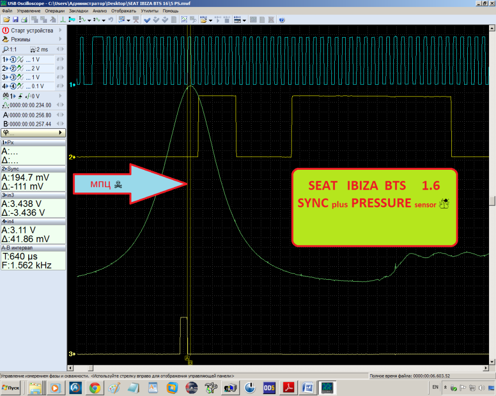

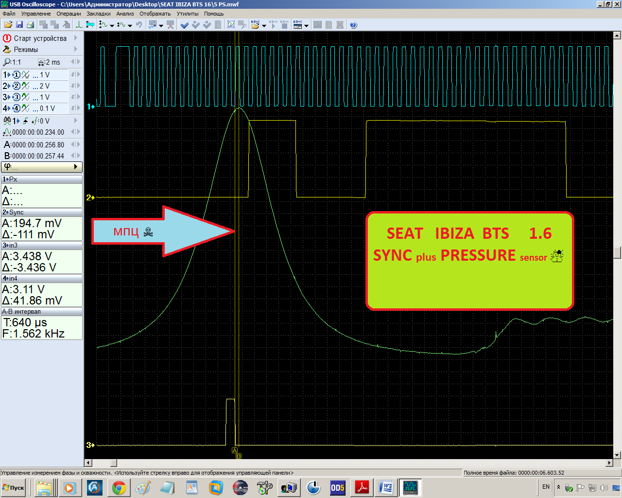

VW GOLF 5 2006г 1.6 FSI Эталон ГРМ осцилограмму ищу.

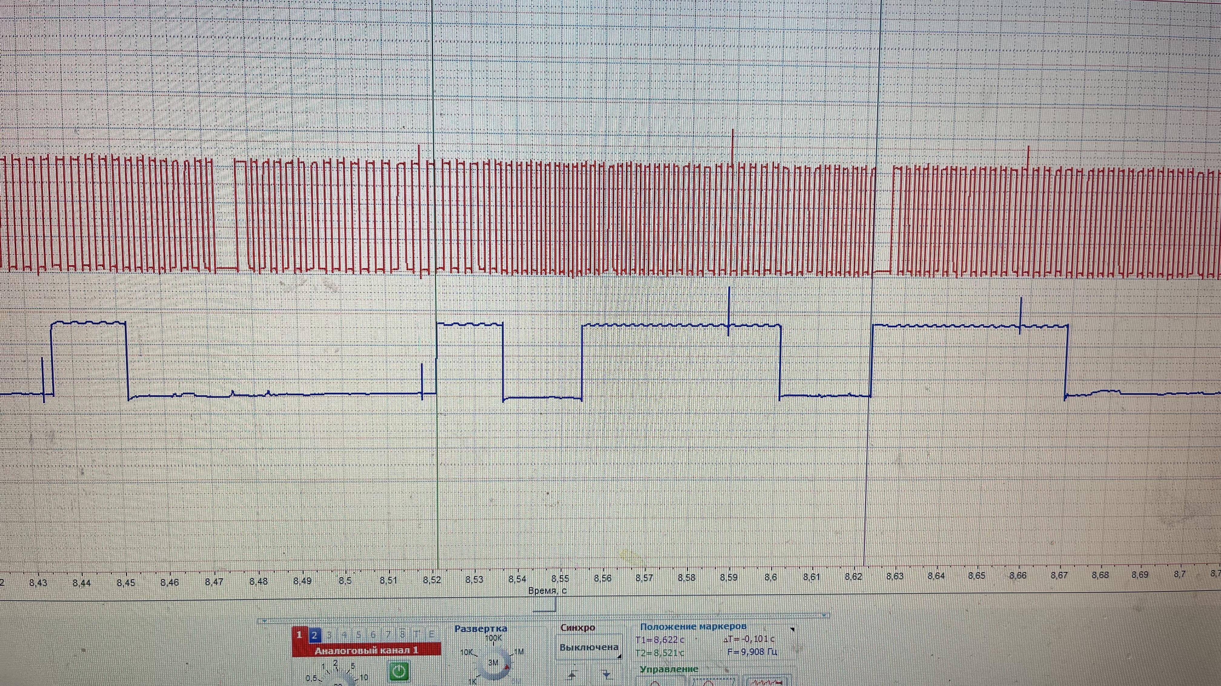

Добрый день всем приехала данная машина своим ходом еле еле обороты не набирал ошибки по давления топлива, снял ТНВД стакан был стерт, поставили новый и все запуска больше нет, пытается схватывает и глохнет, до этого запускался на низком давления от насоса в баке на 4,7 бар, сейчас скачет до 27бар и только подхват, свечи мокрые в хлам и стреляет в глушитель, думаю цепь скаканула что ли?
Вот моя.

Это BLF? Говорят совпадает с BTS
Метки на месте, свечи махровые залитые все были, сменил на новые и с 10 раза с маслом в цилиндры еле запустил.
