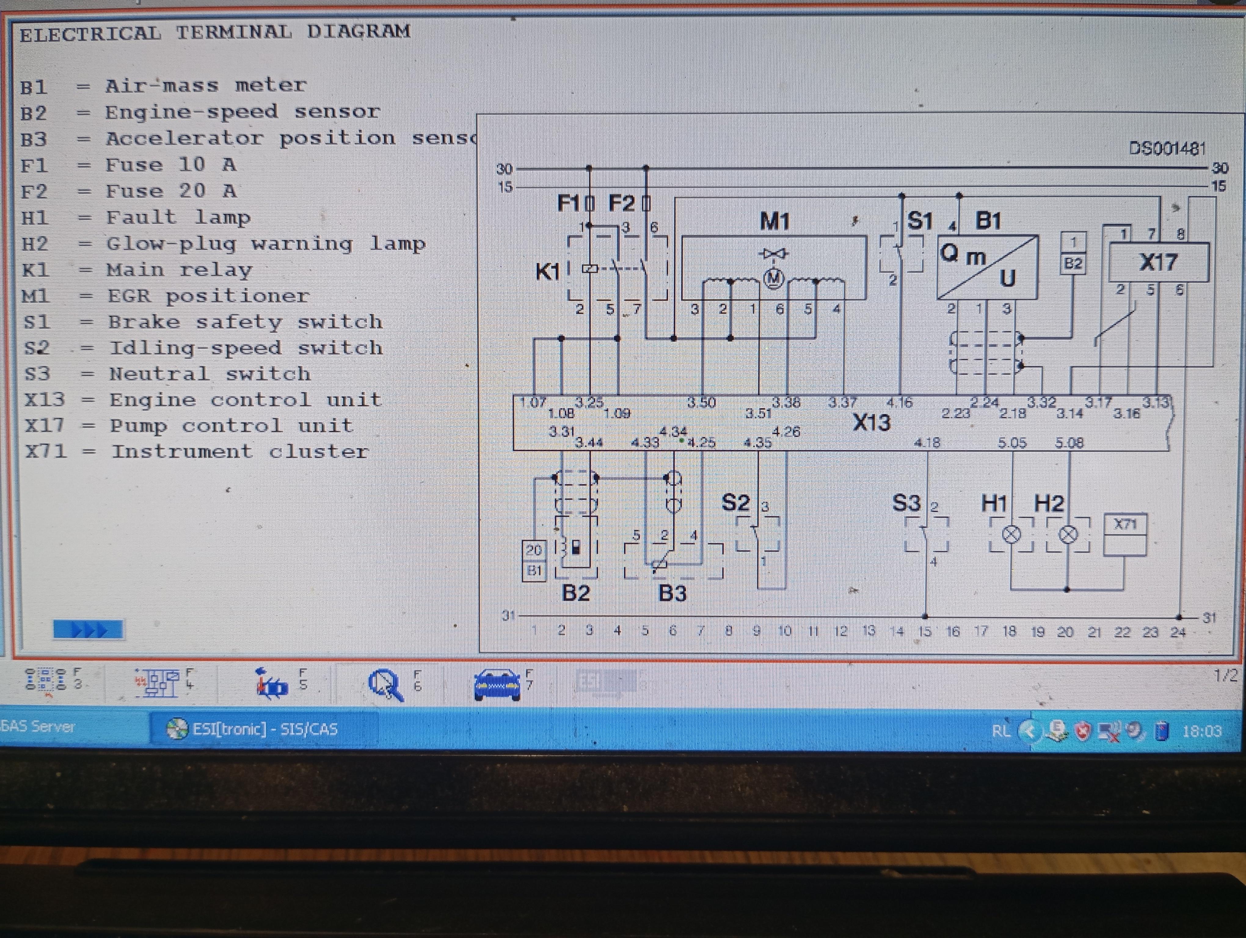

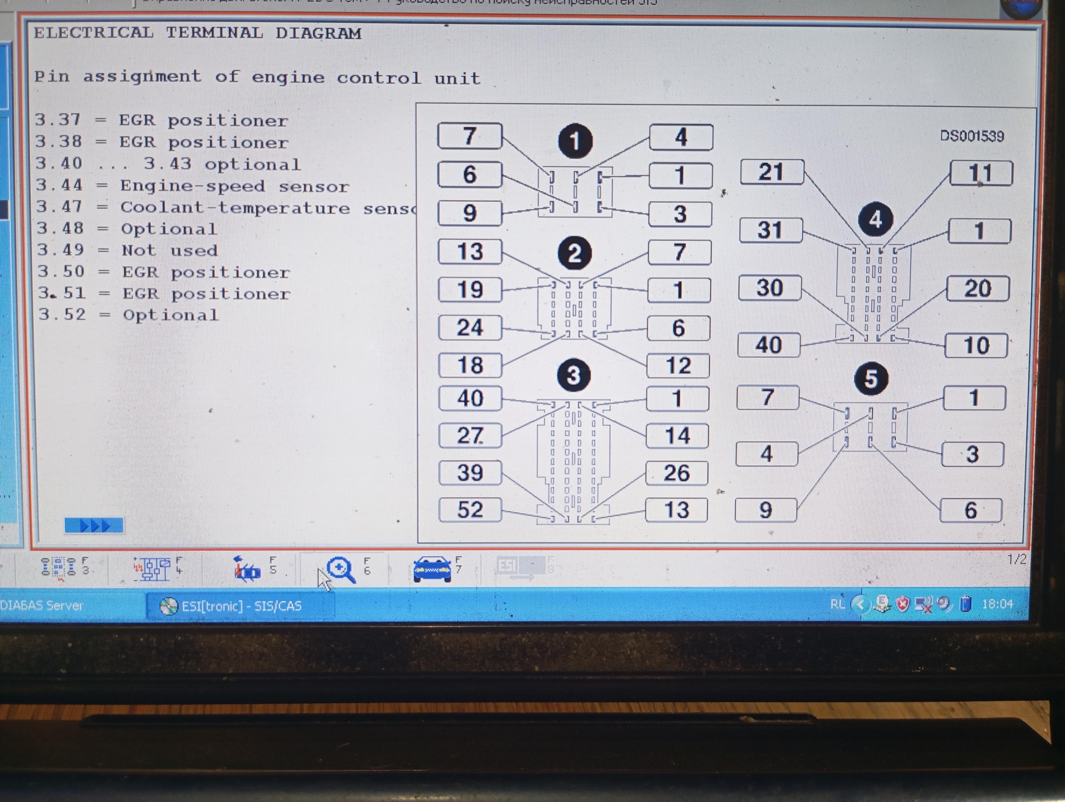

MASTER CLASS 993 Опубликовано 4 часа назад Поделиться Опубликовано 4 часа назад Здравствуйте,кто поделится оригинал схемами двигателя на это чуто,не могу найти нигде,ТНВД VP44,ЭБУ Bosch с 5 раземов.Заранее блогодорен,не запускается ошибки по коленвалу P1337 P2-TDC Pulse SIG,P0335 CKP SEN/Circuit,заранее блогодорен ,замена датчика не дал успехов. VIN: VWASDFTL0538816423 Ссылка на комментарий Поделиться на другие сайты Поделиться
valden1978 7 Опубликовано 2 часа назад Поделиться Опубликовано 2 часа назад Модель двигателя и модель авто добавьте, а по вин не очень получается MASTER CLASS 1 Ссылка на комментарий Поделиться на другие сайты Поделиться
MASTER CLASS 993 Опубликовано 1 час назад Автор Поделиться Опубликовано 1 час назад Nissan Cabstar 35.10,по автодату BD30DI а так не знаю где в моторе маркировка ТНВД Bosch VP44, Какие схемы не нашли все с одним раземом ЭБУ середины полт,а здесь ЭБУ с пятью отдельными раземами Bosch Ссылка на комментарий Поделиться на другие сайты Поделиться
