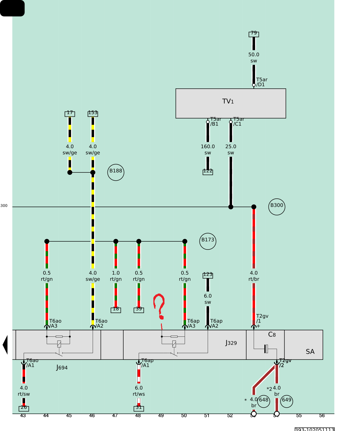

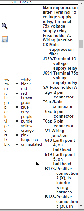

Sansanyc 2 Опубликовано 17 октября Поделиться Опубликовано 17 октября Ребята подскажите плис, что то не могу найти. Bentley Continental GT 2013, 393, CMMC PES 373кВт. Не включается реле клеммы 15 (J329), и не могу найти откуда приходит управляющий сигнал. Остальные в порядке. Машина заводится, работает, но не запитаны все потребители после реле 15. В схеме как раз эта нога реле отстутствует (в приложении). Но интересно что на 50 ножку блока моторника приходит сигнал о включенном зажигании, видимо откуда то с другого источника. Ссылка на комментарий Поделиться на другие сайты Поделиться
OnlyVags 46 Опубликовано 18 октября Поделиться Опубликовано 18 октября Добрый день. Авто с безключевым? Нашел немного другую схему просто. Sansanyc 1 Ссылка на комментарий Поделиться на другие сайты Поделиться
Sansanyc 2 Опубликовано 18 октября Автор Поделиться Опубликовано 18 октября Машина без безключевого. Но в любом случае обычно управляющий идет на J518. Спасибо проверю. Тут еще два реле клемы 15. Ссылка на комментарий Поделиться на другие сайты Поделиться
