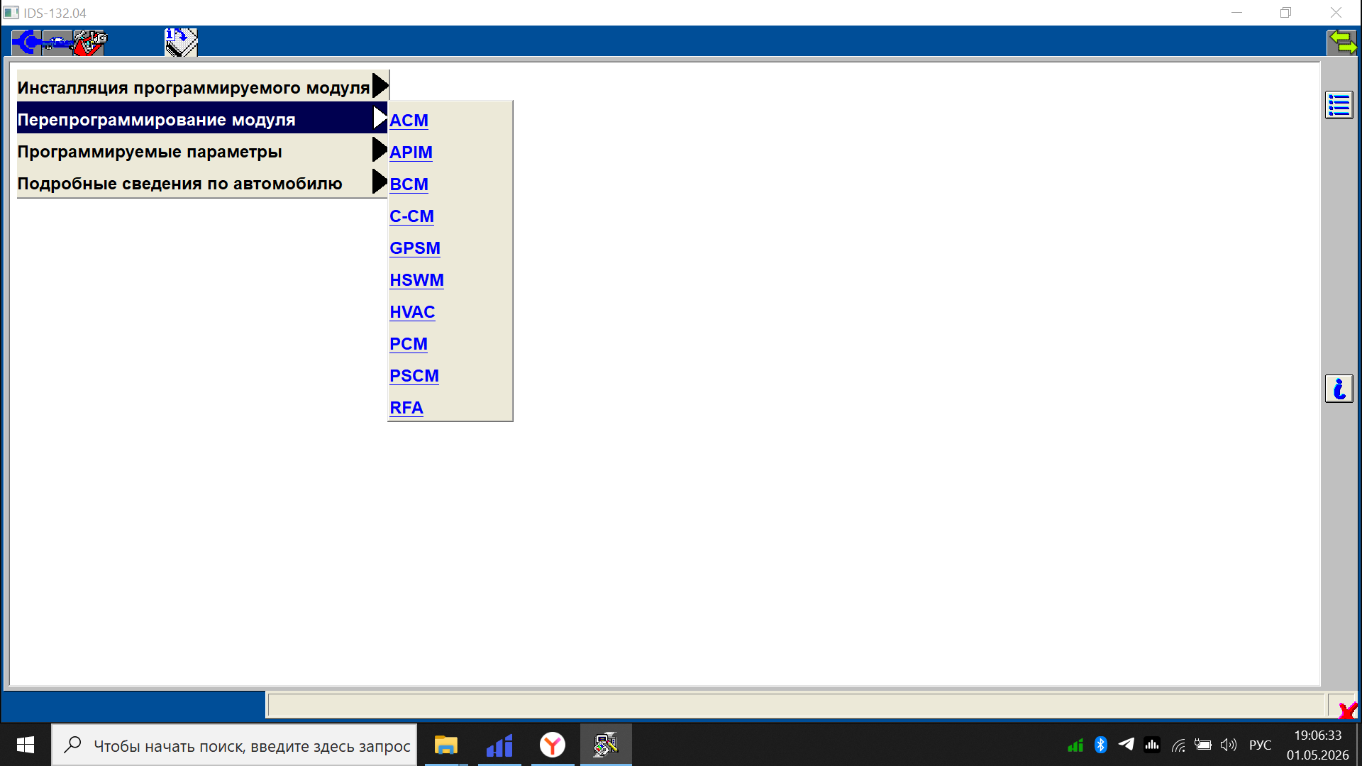

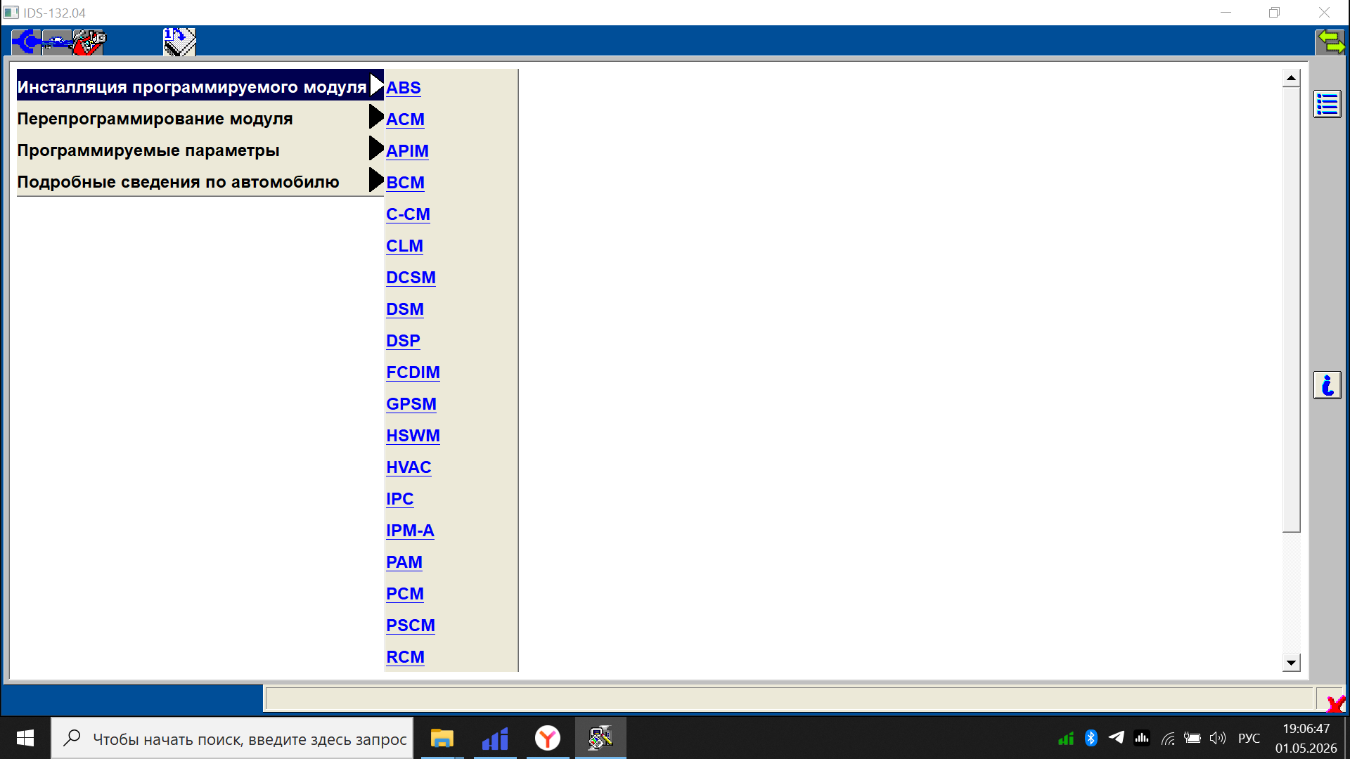

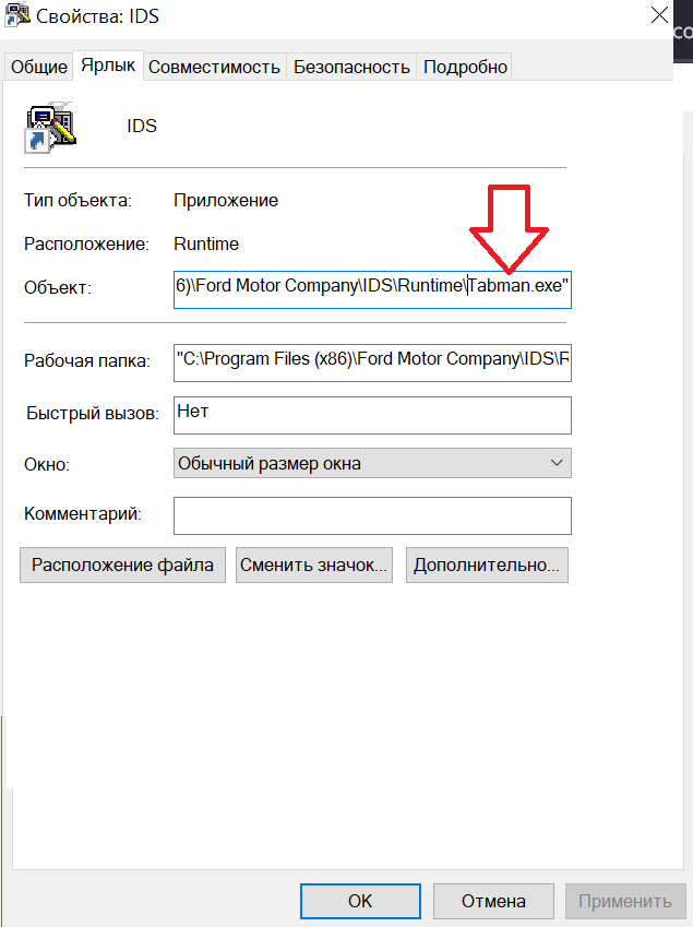

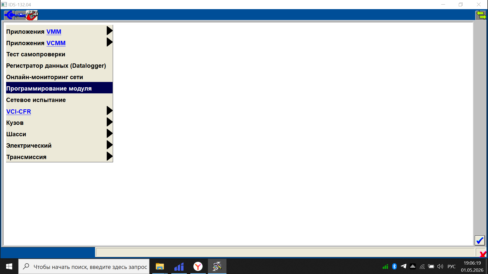

Shi 131 Опубликовано Вторник в 12:36 Поделиться Опубликовано Вторник в 12:36 расклад следующий.... можно скачать самую свежую версию ТУТ устанавливаем, перезагружаем комп программу запускаем через патч который выложен выше, вводим 2 и enter... только так запускаем IDS, если кликнуть иконку программы то нужны лог\пароль после выбора диагностического интерфейса программа запускается... обновление не качает только указывает если есть обновление и версии П\О, конфигурацию блоков тоже не делает, а вот инсталляцию нового блока да, но есть нюанс по совместимости П\О если с первого раза не получилось, патчим 1, закрываем, патчим 2 .. Ссылка на комментарий Поделиться на другие сайты Поделиться
