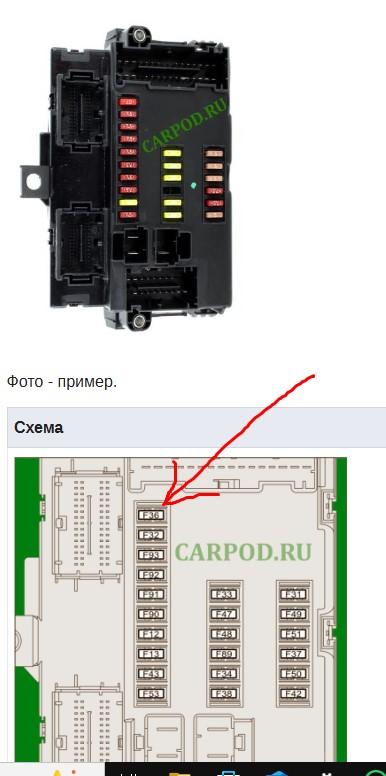

Filxomor 110 Опубликовано 13 октября Поделиться Опубликовано 13 октября Boxer 3 2.0 hdi 131hp 2018 VF3YC2MFB12J18483 Интересует предохранитель f36 в bsi на авто как то сожгли родной BSI незнаю предысторию купили по номеру бси склонировали и при подключении бси зажигание сразу включалось даже если ключа нет в замке когда снимаю перд 36 в бси авто заводится и все работает как положено,как только вставляю пред, не заводится и постоянно горит приборка вся в иенет смотрел схему предов 36 пред отвечает за Автомагнитола, Управление кондиционером, Охранная сигнализация, Хронотахограф, Процессор выключателя аккумулятора, Программатор дополнительного подогрева (+ аккумулятор) но при снятии преда и магнитола и клим и печка работают вебасто тоже не увидел на машине на переднем левом ланжероне незнаем уже что искать спасибо Ссылка на комментарий Поделиться на другие сайты Поделиться

Filxomor 110 Опубликовано 14 октября Автор Поделиться Опубликовано 14 октября 6 часов назад, kerygun сказал: 32V (4, 21 пины) А вообще, Вы определитесь с каким именно проводом проблема, а там дальше буду инфу скидывать, потому что все раскидано по сервис-боксу, много картинок и времени уйдет на "воду" Здравствуйте нашёл проблемный провод на этой фишке 18ый номер провода цвет синий с серой полоской откусил провод всё нормально можете подсказать что за провод ?? стрелкой указал и положение провода на этом проводе постоянно сидит +12 Ссылка на комментарий Поделиться на другие сайты Поделиться
mvkokorin 3 Опубликовано 15 октября Поделиться Опубликовано 15 октября Доброго времени суток. А какого цвета разъем? Серый или черный? Ссылка на комментарий Поделиться на другие сайты Поделиться
Filxomor 110 Опубликовано 15 октября Автор Поделиться Опубликовано 15 октября 7 часов назад, mvkokorin сказал: Доброго времени суток. А какого цвета разъем? Серый или черный? Добрый день Чёрный Ссылка на комментарий Поделиться на другие сайты Поделиться
mvkokorin 3 Опубликовано 15 октября Поделиться Опубликовано 15 октября Посмотри, точно 18 контакт?! может это 13?! Потому что с 36 предохранителя идут на контакты 13 и 14. А на 18 контакте висит предохранитель 51 Ссылка на комментарий Поделиться на другие сайты Поделиться
