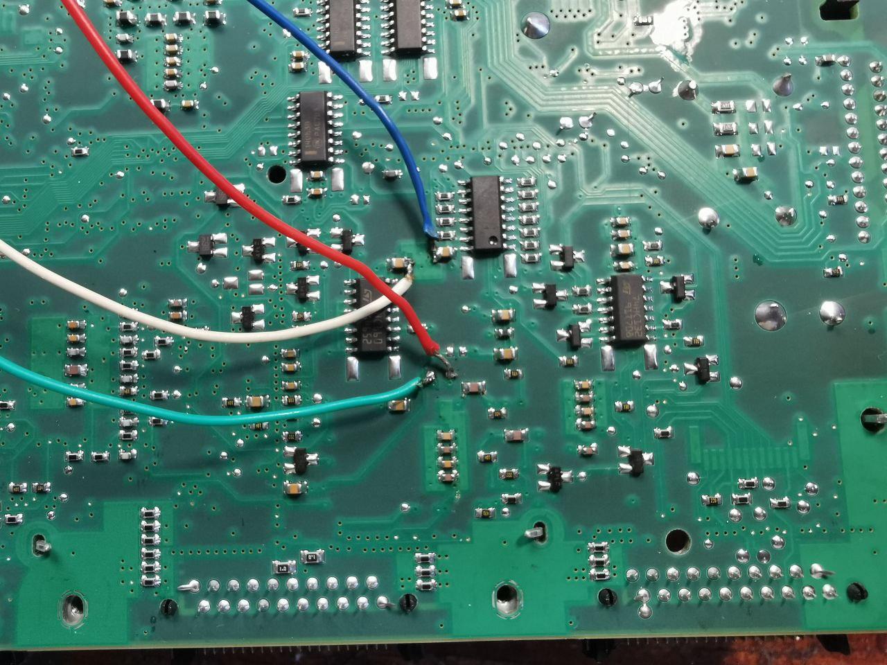

arsenevich 20 Опубликовано 1 сентября Поделиться Опубликовано 1 сентября 9 минут назад, REZON сказал: Привіт, щоб прочитати FIS треба J-Link Схема підключення J-Link до FIS-модуля (загально): Знайти на платі мікросхему MCU (часто NEC D70F, Renesas R5F, іноді Freescale). Визначити відладочні пін-аут (залежить від конкретного MCU): VCC (живлення, 3.3V або 5V) GND TCK / SWCLK TMS / SWDIO TDI (якщо JTAG) TDO (якщо JTAG) RESET Підключити J-Link безпосередньо до цих пінів (через адаптер або припаювання дротів). Використати SEGGER J-Flash чи інший софт, вибрати правильний чіп і спробувати «Connect». ⚠️ Але нюанс: у більшості «фірмових» магнітол FIS-контролер захищений від читання (Read-Out Protection). Тоді J-Link бачить чіп, але прошивку не зніме. REZON, ты ничего не путаешь? Что бы вычитать FIS, нужно найти две точки подключения SCL и SDA и вычитать епром 24с16 или 24с32 Вечером могу даже дать точки подключения. Ссылка на комментарий Поделиться на другие сайты Поделиться
best7320 29 Опубликовано 1 сентября Поделиться Опубликовано 1 сентября читайте Fis як 24C32 , з кодом спробую допомогти, рідний код може бути змінений в цих апаратах, тому по серійному їх би не робив SayleRomik, REZON и VYGZAZ 1 2 Ссылка на комментарий Поделиться на другие сайты Поделиться
VYGZAZ 157 Опубликовано 1 сентября Автор Поделиться Опубликовано 1 сентября 4 часа назад, best7320 сказал: читайте Fis як 24C32 , з кодом спробую допомогти, рідний код може бути змінений в цих апаратах, тому по серійному їх би не робив привет у меня eeprom 95320 .прочитать как 24C32 ??? Ссылка на комментарий Поделиться на другие сайты Поделиться
REZON 1 038 Опубликовано 1 сентября Поделиться Опубликовано 1 сентября 6 минут назад, VYGZAZ сказал: привет у меня eeprom 95320 .прочитать как 24C32 ??? Код не в eeprom 95320. Підключиться будь-яким прогером який підримує 24 серію згідно точкам показаним best7320 VYGZAZ и Shapdiagnostics 1 1 Ссылка на комментарий Поделиться на другие сайты Поделиться

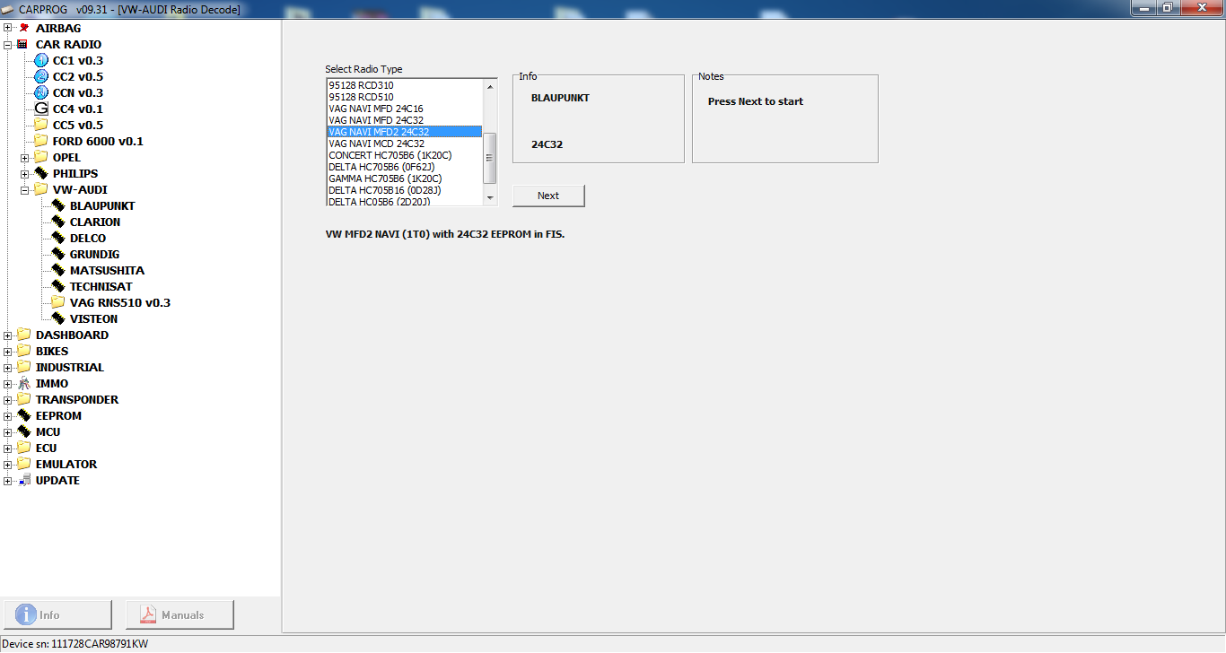

VYGZAZ 157 Опубликовано 1 сентября Автор Поделиться Опубликовано 1 сентября ребята прочитал как 24c32 .как узнать какой пин код??? 24c32 orig.bin Ссылка на комментарий Поделиться на другие сайты Поделиться
REZON 1 038 Опубликовано 1 сентября Поделиться Опубликовано 1 сентября Дамп не корректний, треба читати ще раз Ссылка на комментарий Поделиться на другие сайты Поделиться
VYGZAZ 157 Опубликовано 1 сентября Автор Поделиться Опубликовано 1 сентября 37 минут назад, REZON сказал: Дамп не корректний, треба читати ще раз 24c32 orig 2.bin 24c32 orig 3.bin 24c32 orig 4.bin Ссылка на комментарий Поделиться на другие сайты Поделиться
REZON 1 038 Опубликовано 1 сентября Поделиться Опубликовано 1 сентября в котрий раз я повторюю код не в eeprom 95320. Ссылка на комментарий Поделиться на другие сайты Поделиться
VYGZAZ 157 Опубликовано 1 сентября Автор Поделиться Опубликовано 1 сентября 18 минут назад, REZON сказал: в котрий раз я повторюю код не в eeprom 95320. я пробовал читать carprogam . может этот вариант не подходит??? Ссылка на комментарий Поделиться на другие сайты Поделиться
Ан.Дрей 101 Опубликовано 1 сентября Поделиться Опубликовано 1 сентября 8 минут назад, VYGZAZ сказал: я пробовал читать carprogam . может этот вариант не подходит??? все верно, но надо ещо на магнитолу подать питания 12 вольт и включить после этого читать 24с32 kohman2 1 Ссылка на комментарий Поделиться на другие сайты Поделиться
VYGZAZ 157 Опубликовано 1 сентября Автор Поделиться Опубликовано 1 сентября 2 минуты назад, Ан.Дрей сказал: все верно, но надо ещо на магнитолу подать питания 12 вольт и включить после этого читать 24с32 спасибо будем пробовать 2 минуты назад, VYGZAZ сказал: спасибо будем пробовать у меня разобраны магнитола обязательно собирать полностью ??? Ссылка на комментарий Поделиться на другие сайты Поделиться
Ан.Дрей 101 Опубликовано 1 сентября Поделиться Опубликовано 1 сентября 11 минут назад, VYGZAZ сказал: собирать полностью ??? Да. Ссылка на комментарий Поделиться на другие сайты Поделиться

VYGZAZ 157 Опубликовано 1 сентября Автор Поделиться Опубликовано 1 сентября прочитал 3 и 2 ok +12 24c32 Tet 0rig + 12v.bin 24c32 Tet 0rig + 12v 2.bin 24c32 Tet 0rig + 12v 3.bin Ссылка на комментарий Поделиться на другие сайты Поделиться
REZON 1 038 Опубликовано 1 сентября Поделиться Опубликовано 1 сентября Только что, VYGZAZ сказал: прочитал 3 и 2 ok +12 24c32 Tet 0rig + 12v.bin 24c32 Tet 0rig + 12v 2.bin 4 kB · 0 загрузок 24c32 Tet 0rig + 12v 3.bin 4 kB · 0 загрузок код 0673 VYGZAZ 1 Ссылка на комментарий Поделиться на другие сайты Поделиться
