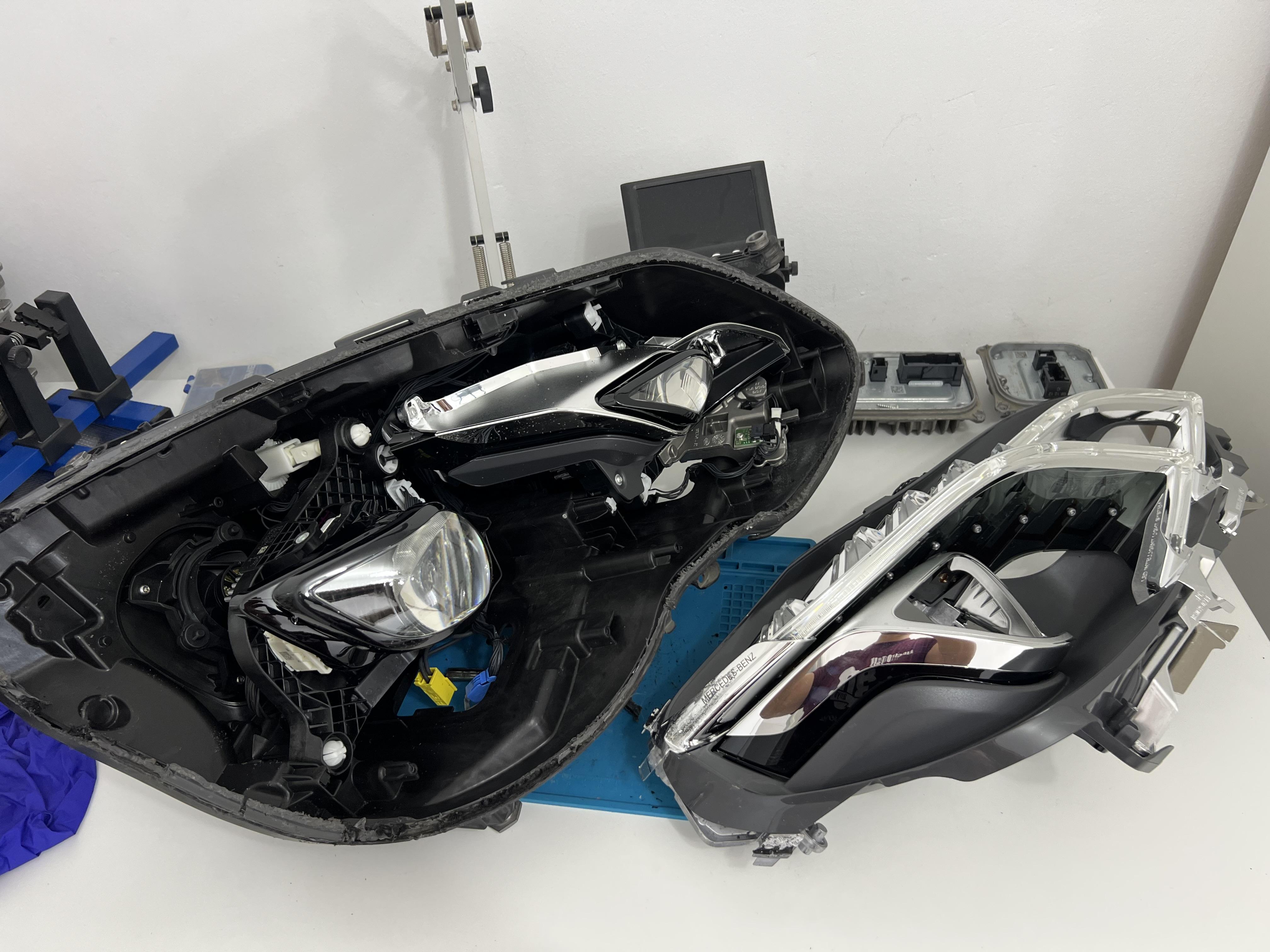

Kacz 16 Опубликовано 31 августа Поделиться Опубликовано 31 августа Привіт, може хтось чимось підкаже як правильно зняти рештки клею ( гуми) для зачистки. Спасибі 🙏 Ссылка на комментарий Поделиться на другие сайты Поделиться
Pllaysto 26 Опубликовано 31 августа Поделиться Опубликовано 31 августа Якщо поліуретан то , рідким пропаном під герметик лити Ссылка на комментарий Поделиться на другие сайты Поделиться
Kacz 16 Опубликовано 31 августа Автор Поделиться Опубликовано 31 августа 34 хвилини назад, Pllaysto сказав: Якщо поліуретан то , рідким пропаном під герметик лити Ацетон, бензин, спрай для охолодження, термо фен не полегшує роботу Ссылка на комментарий Поделиться на другие сайты Поделиться
Kacz 16 Опубликовано 7 сентября Автор Поделиться Опубликовано 7 сентября Поки я замовив на AliExprexs відомий засіб(REMOVER SEAL GLUE COLD) який використовується для відокремлення або розм’якшення гуми, я робив свої власні експерименти, бо не можу сидіти без діла. Виявилося, що при нанесенні Димексиду гума розм’якшується і стає легше її видалити така собі домашня альтернатива! Хоча впевнений, що існує й більш професійний спосіб. Ссылка на комментарий Поделиться на другие сайты Поделиться
