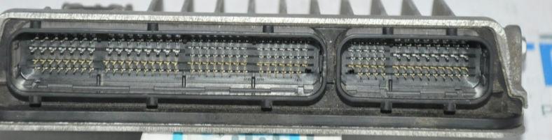

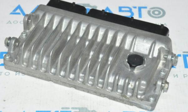

VADIK-VOLT 150 Опубликовано 1 августа Поделиться Опубликовано 1 августа Всем привет! Нужна помощь и советы по работе с блоком управления Denso 89661-06T21, установленным на Toyota Camry V55 2.5 (2016, USA). Интересует следующее: Чем и в каком режиме правильно считать этот ЭБУ (OBD, Bench, Boot)? Какие нюансы и подводные камни при записи прошивки? Какой процессор установлен в этом блоке и как правильно подключаться? Есть ли проверенные схемы подключения и рекомендации по питанию/контрольным точкам? Работать планирую инструментом FoxFlash, но готов рассмотреть опыт с PCMFlash, Ktag и другими решениями. Буду благодарен за схемы, личный опыт и любые подсказки, чтобы выполнить работу безопасно и без риска "окирпичить" блок. Как то ни разу не попадались Тойоты по прошивке. Спасибо всем откликнувшимся! Ссылка на комментарий Поделиться на другие сайты Поделиться
Mikolapol 137 Опубликовано 1 августа Поделиться Опубликовано 1 августа TDFP05-2008 BGA NEC 76F0085. PCM ori Ссылка на комментарий Поделиться на другие сайты Поделиться

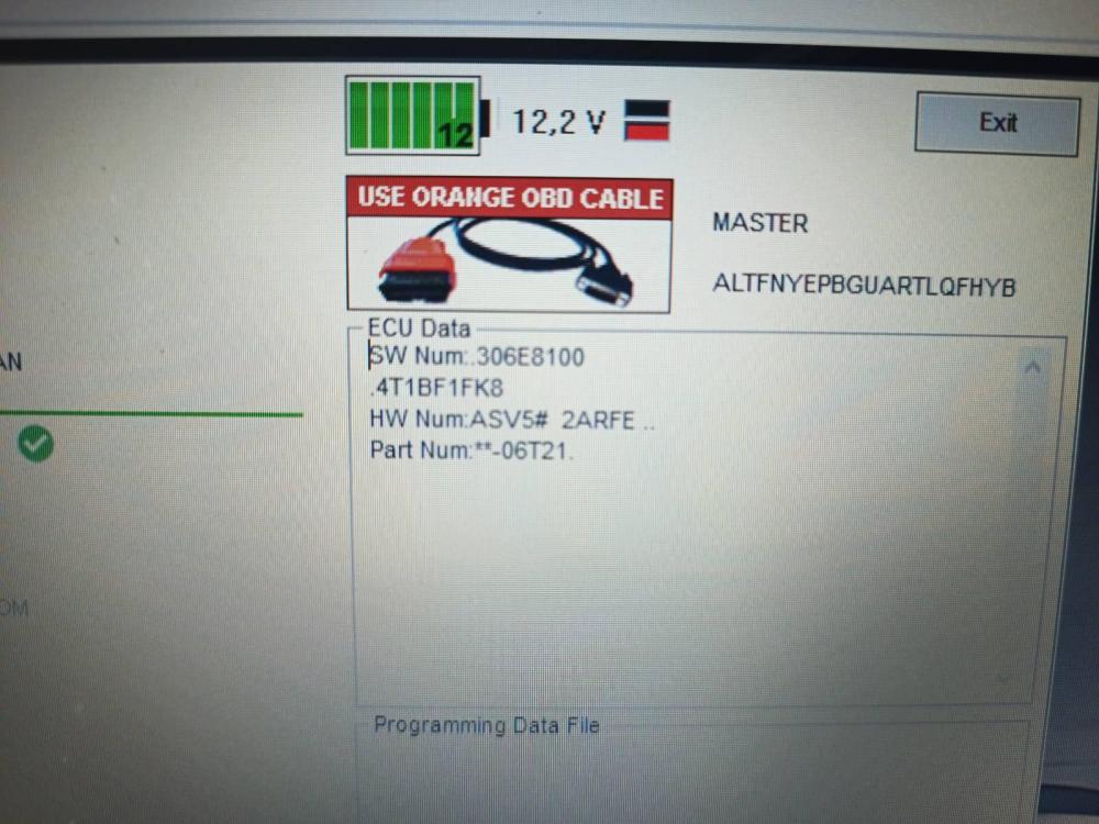

Dok 871 Опубликовано 1 августа Поделиться Опубликовано 1 августа Flex ori и все другие оригинальные флешеры, делают его по OBD2 Ссылка на комментарий Поделиться на другие сайты Поделиться
conner 78 Опубликовано 4 августа Поделиться Опубликовано 4 августа А зачем читать то его? Пролейте CUW 89663-06E82 и пишите что нужно туда. Файл думаю на работе есть, если нужен напишите, завтра скину. Всё делается по OBD, без нюансов. Не знаю про Фокс, но pcm, bitbox делают. Toyota Gen1 модуль нужен, 76F0070 проц. Ссылка на комментарий Поделиться на другие сайты Поделиться
