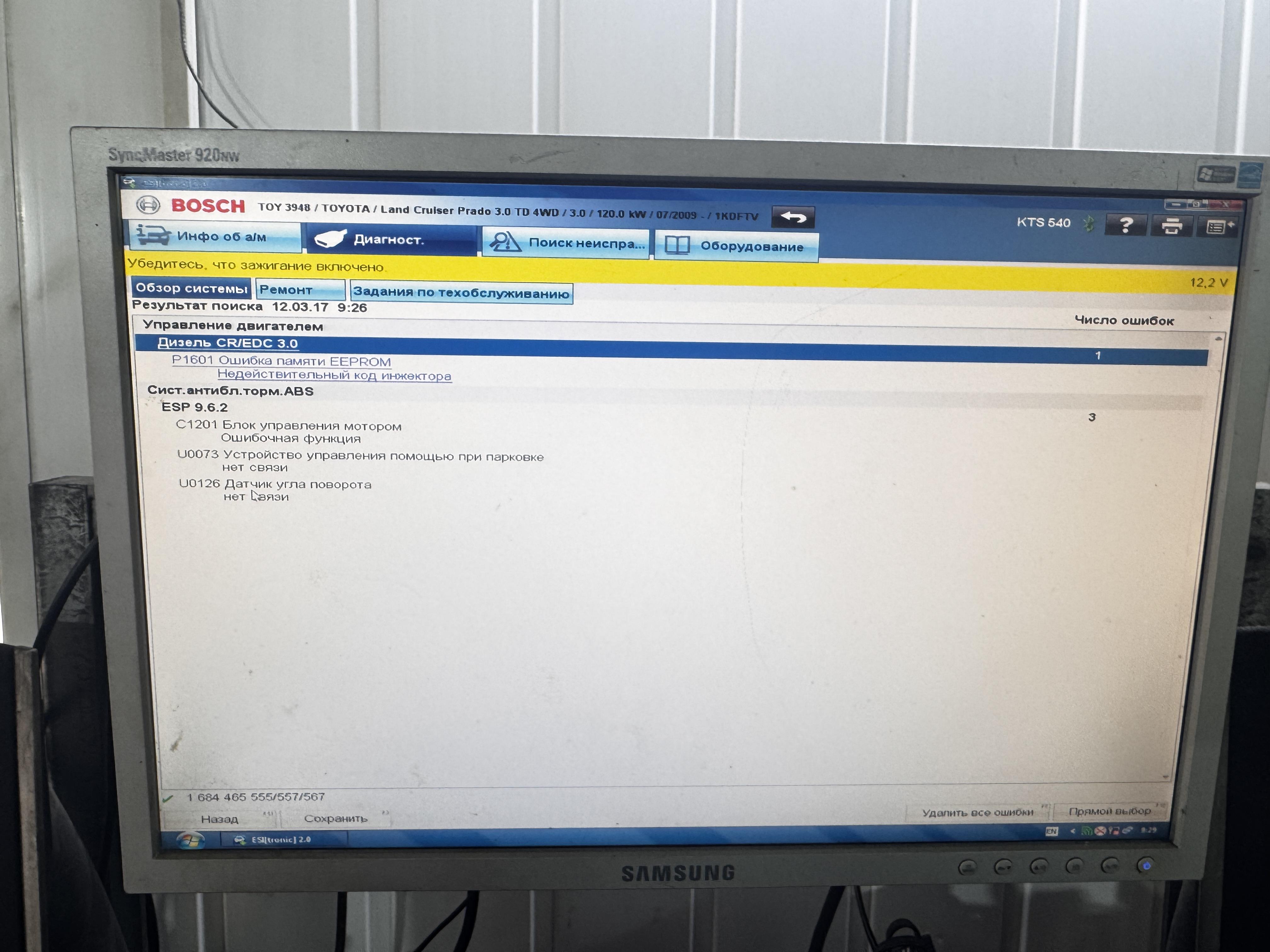

АВТО Toyota Prada 3.0 2015г dizel обучения
Ребят подскажите последовательности действий после замены форсунок. Коды форсунок прописали в другом сервисе и больше не смогли ни чего сделать . Сказали ехать к специалистам .
ошибки такие P1601 Ошибка памяти еепром
недействительные данные форсунок .
после того как поменяли форсунок еще esp горит у человека . И такие ошибки в АБС. В АБС датчик угла определяется и читает угол поворота .
Подскажите порядок действий этого меню
что сначала нажимать ну и так далее…

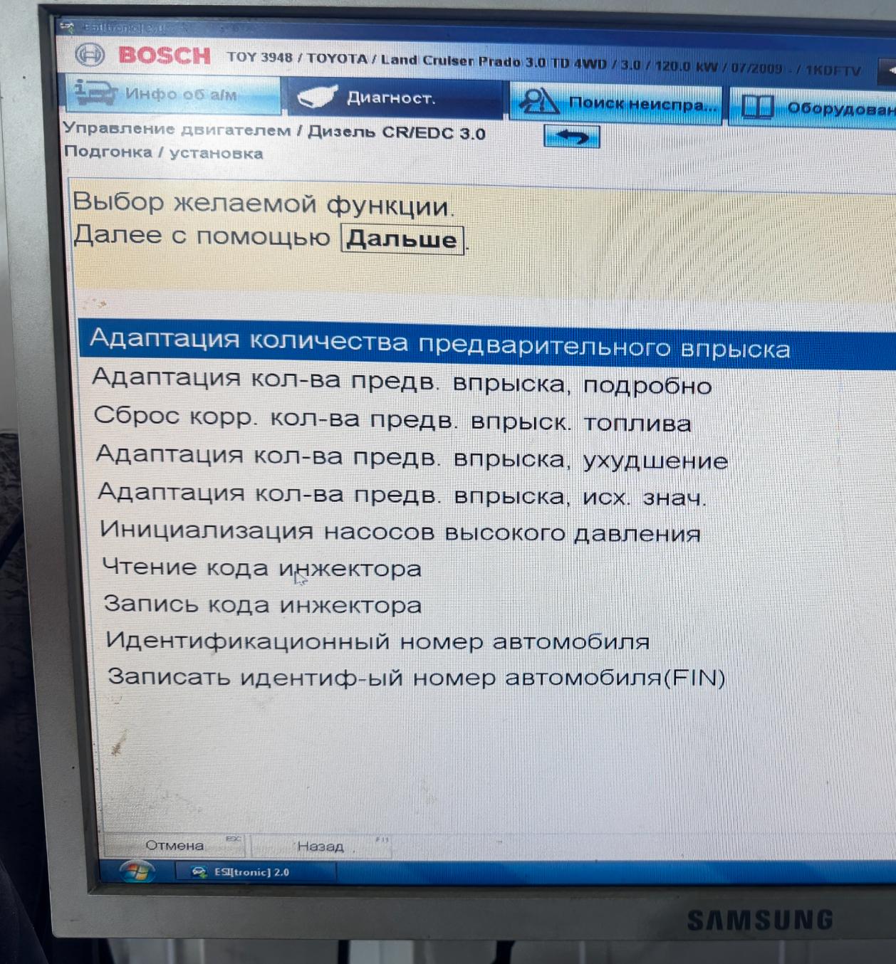

Лаунч, либо течстрим точно делают. Сначала ввод новых кодов форсунок, далее обучение пилотного впрыска. Диагностическое ПО само подскажет, когда и на сколько нужно поднять обороты двигателя
Вот посмотрите меню в лагуне тоже самое меню что куда жать по очередно
Нужно сбрасывать перед адаптацией . Предварительный впрыск ?
Вы вообще читать то умеете?? Там же в первом посте четко написано - недействительный код! Вбейте нормально коды форс и все пойдет!
