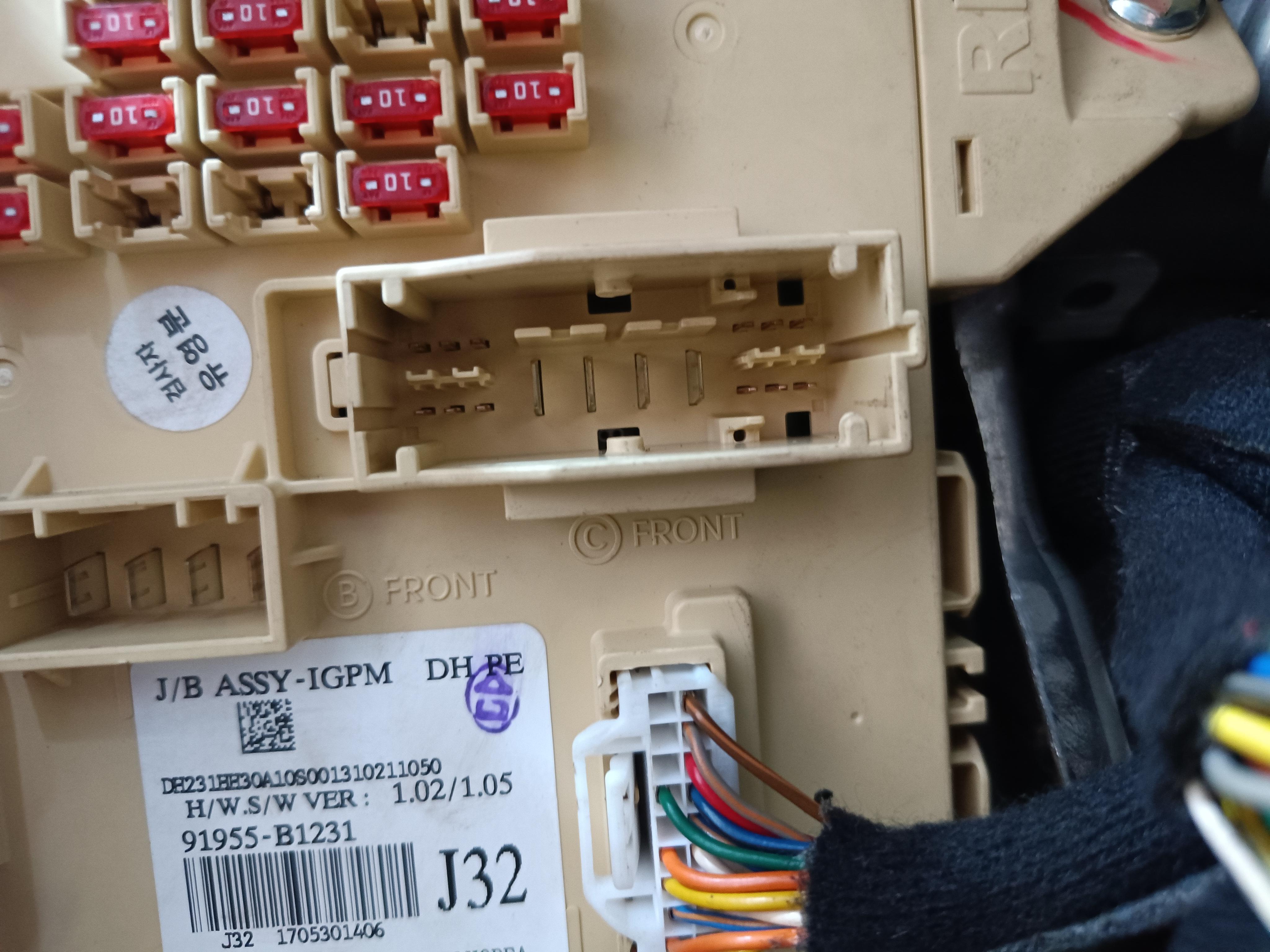

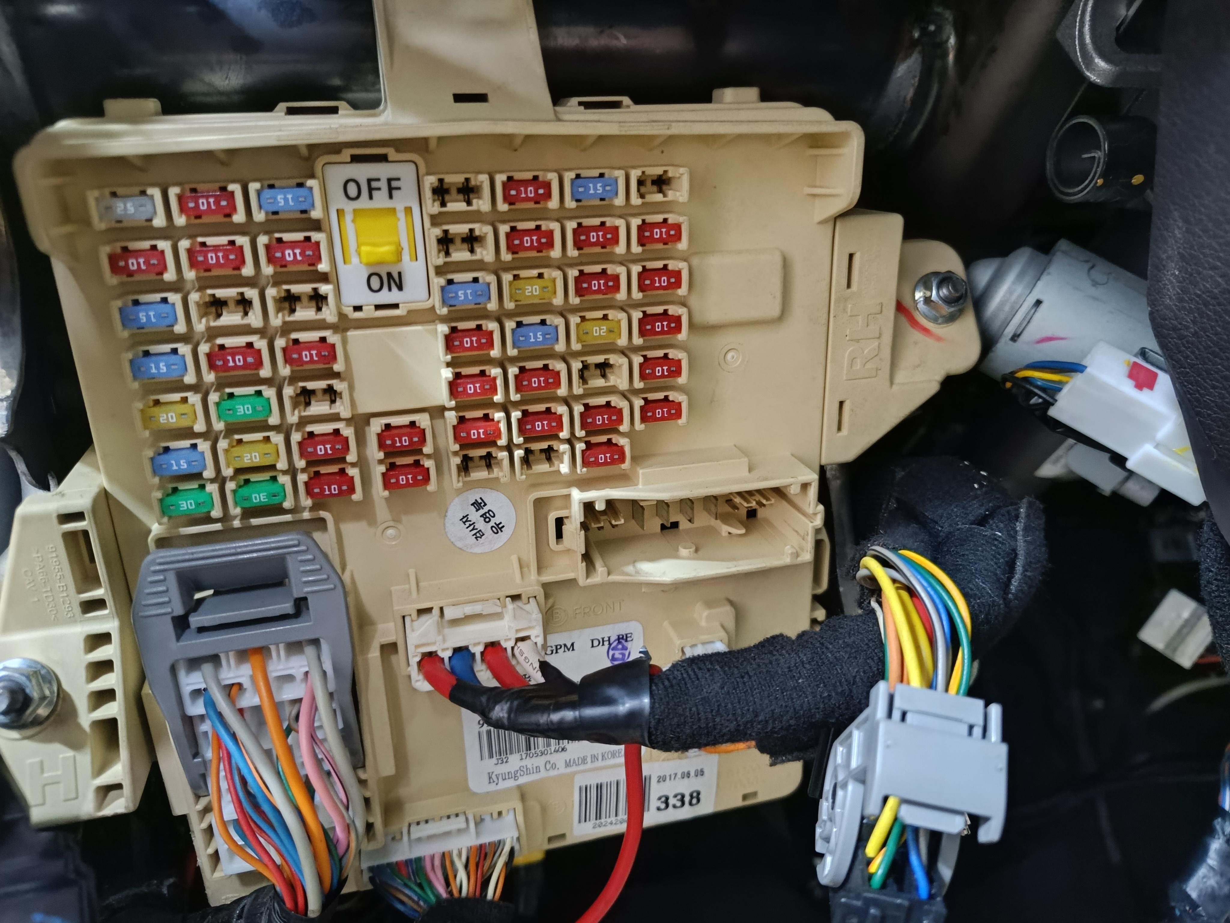

Aleks75 48 Опубликовано 18 июля Поделиться Опубликовано 18 июля Добрый всем.. Авто Genesis G80 . 2017 год. Рынок EUR. 2,0 GDI. Вин KMHGN411DJU242005. Кнопка Старт-стоп. Неисправность:: не возможно заглушить с кнопки старт-стоп. В положение OFF ( на кнопке) авто не глохнет. По диагностике ошибок нет. На кнопке старт-стоп индикация работает ( OFF- ACC-ON). В DATA по диагностике в положении OFF постоянно включено зажигание 1. ( Зажигание 2 и АСС работает корректно). Блок смарт кей и блок предов в салоне снимал все чисто.Где на данном авто находятся реле отвечающие за зажигание ?? если можно схемы . Ссылка на комментарий Поделиться на другие сайты Поделиться

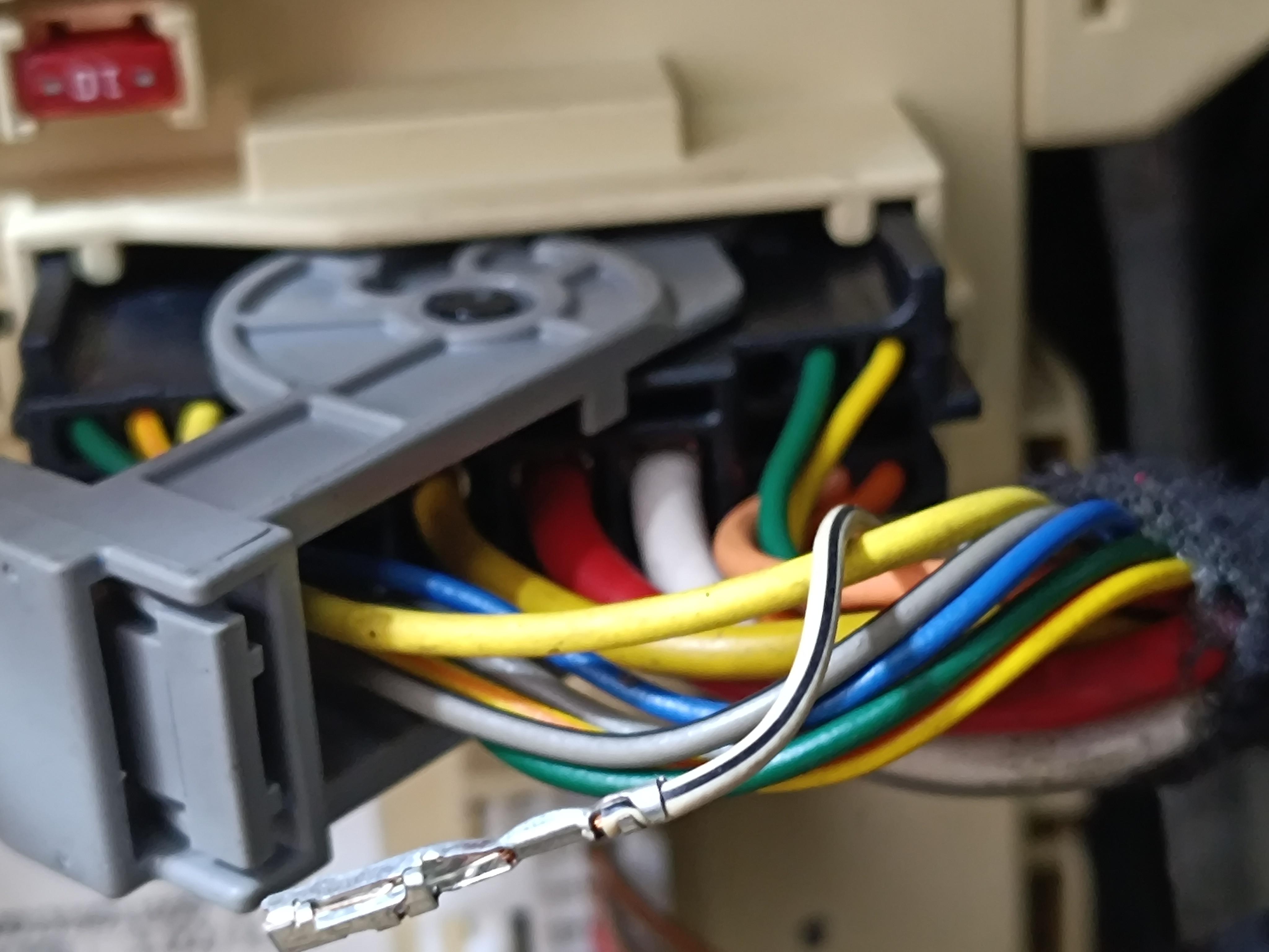

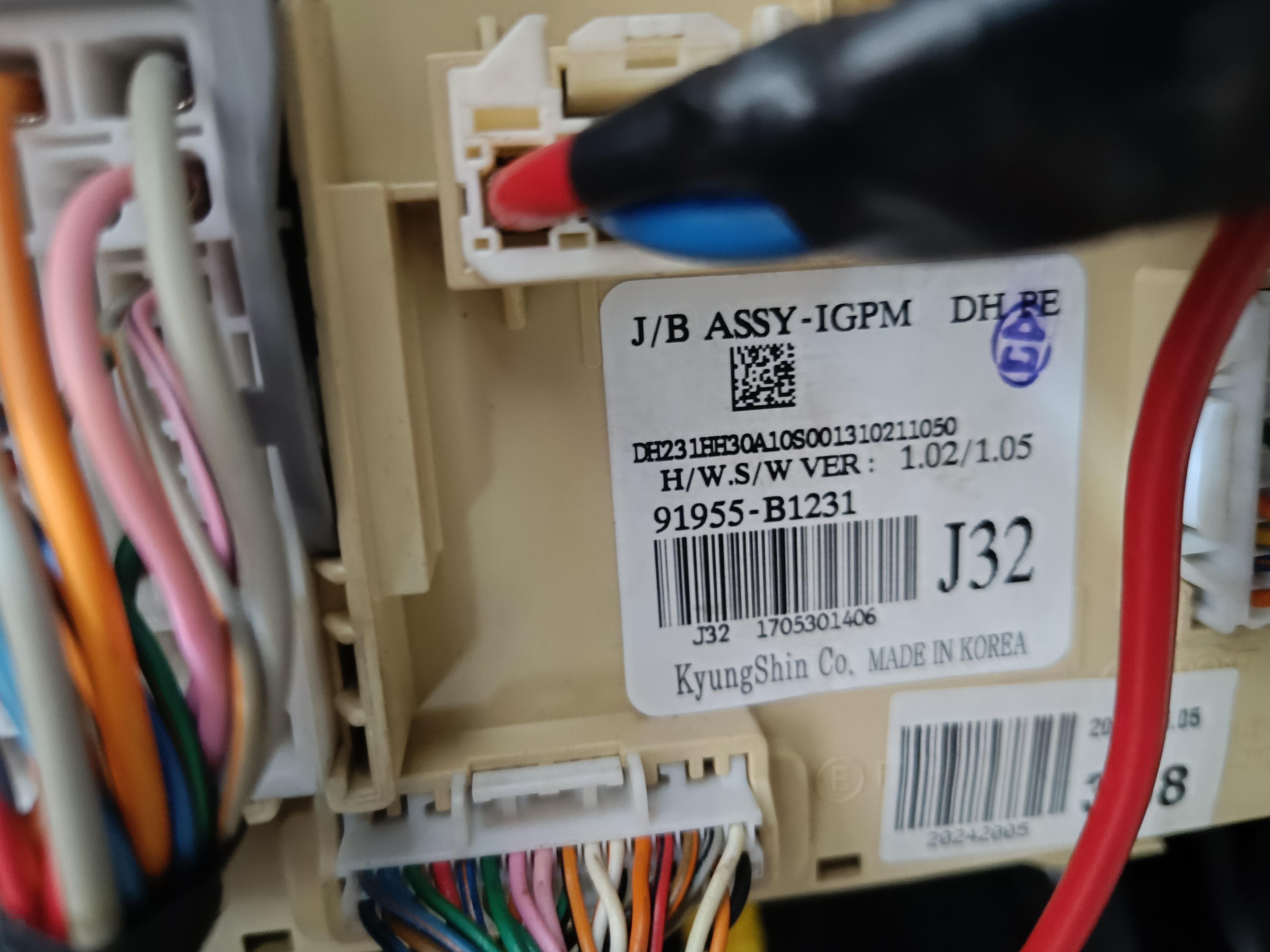

Aleks75 48 Опубликовано 19 июля Автор Поделиться Опубликовано 19 июля Добрый день. Блок IGPM 91955-B1231 , черный разьем С ( FRONT). Пин 4 провод белый- черный. Подскажите куда уходит?? Отключил провод от блока , авто заводится , глушится с кнопки. Все вроде работает . На данном проводе присутствует +12 вольт. В моторном блоке предохранителей его нет, на блоке смарт-кей нет. Прошу подсказать с поиском.. Ссылка на комментарий Поделиться на другие сайты Поделиться
a_electric 239 Опубликовано 19 июля Поделиться Опубликовано 19 июля Смотри может куда то воткнули предохранитель, где его не должно быть. Частое явление при проверке предов, воткнуть в рядом пустое место. Ссылка на комментарий Поделиться на другие сайты Поделиться
conner 77 Опубликовано 19 июля Поделиться Опубликовано 19 июля Это 8 пин, вроде по фото Питание парктроники Aleks75 1 Ссылка на комментарий Поделиться на другие сайты Поделиться
Aleks75 48 Опубликовано 19 июля Автор Поделиться Опубликовано 19 июля Спасибо . пин 8 верно. Черыре датчика спереди по ним есть ошибка. И ошибка блок ACTIVE HOOD, нет датчика спереди в бампере. Буду смотреть FRONT PARKING. Ссылка на комментарий Поделиться на другие сайты Поделиться
