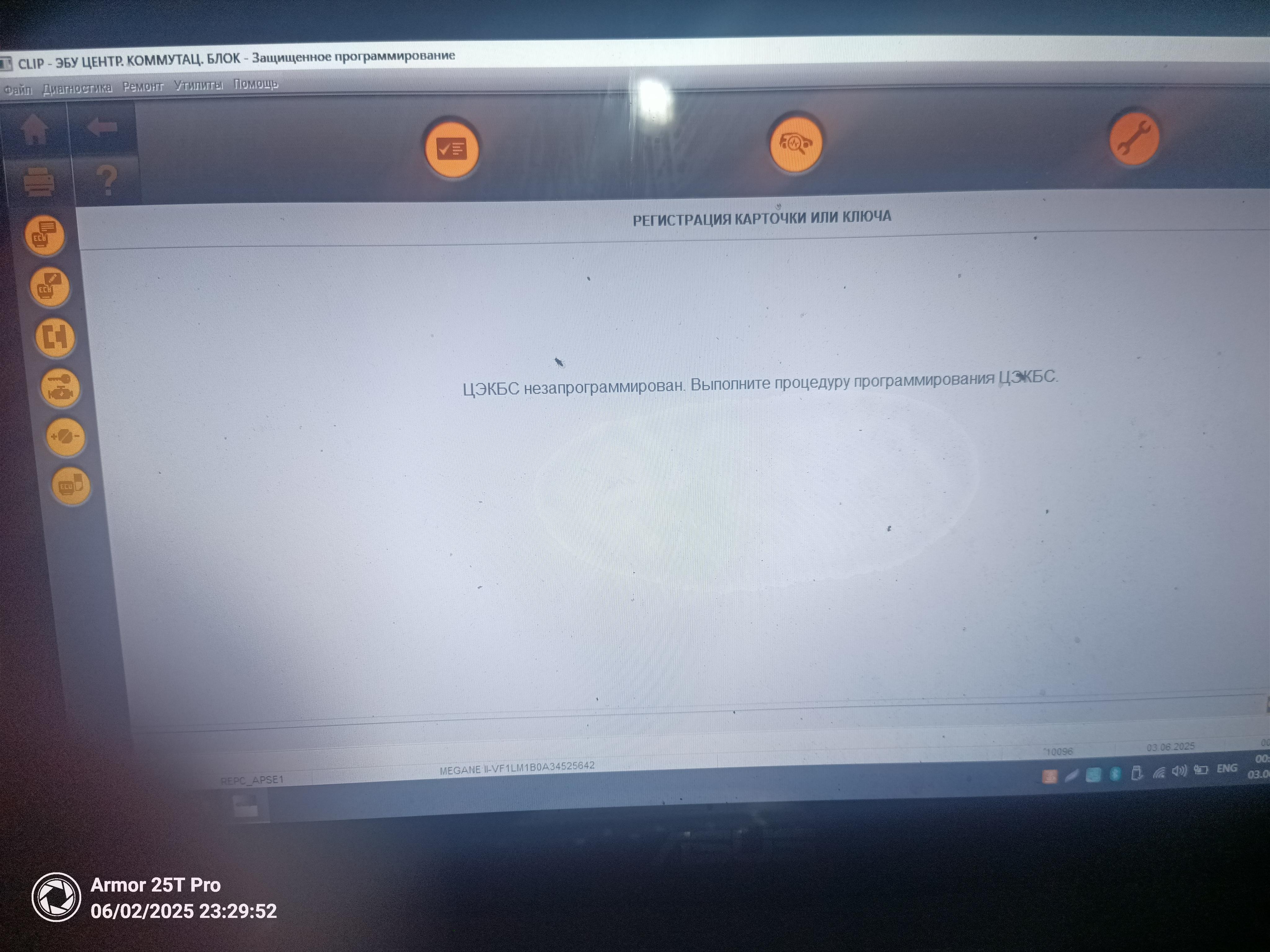

anurb 5 Опубликовано 2 июня Поделиться Опубликовано 2 июня Ситуация следующая , у человека гена решил давать напряжения больше необходимого и спалил BSI и блок коммутации и защиты, вот хочу положить ключи клипом в б/у блок но вот что он пишет(картинка внизу), ключ новый и подготовленный. Этих французов у нас очень мало ток осваиваю их так что не пинайте Ссылка на комментарий Поделиться на другие сайты Поделиться
pakotya 3 Опубликовано 2 июня Поделиться Опубликовано 2 июня Видимо для начала нудно прописать сам цкбс, и только потом писать в него ключи. Ссылка на комментарий Поделиться на другие сайты Поделиться
RAZOR85 251 Опубликовано 2 июня Поделиться Опубликовано 2 июня Делаете вирджин, потом конфиг, потом привязка карты. Ссылка на комментарий Поделиться на другие сайты Поделиться
RAZOR85 251 Опубликовано 2 июня Поделиться Опубликовано 2 июня Даже в ориг блок без удаления все ключей другой ключ не пропишется. Ссылка на комментарий Поделиться на другие сайты Поделиться

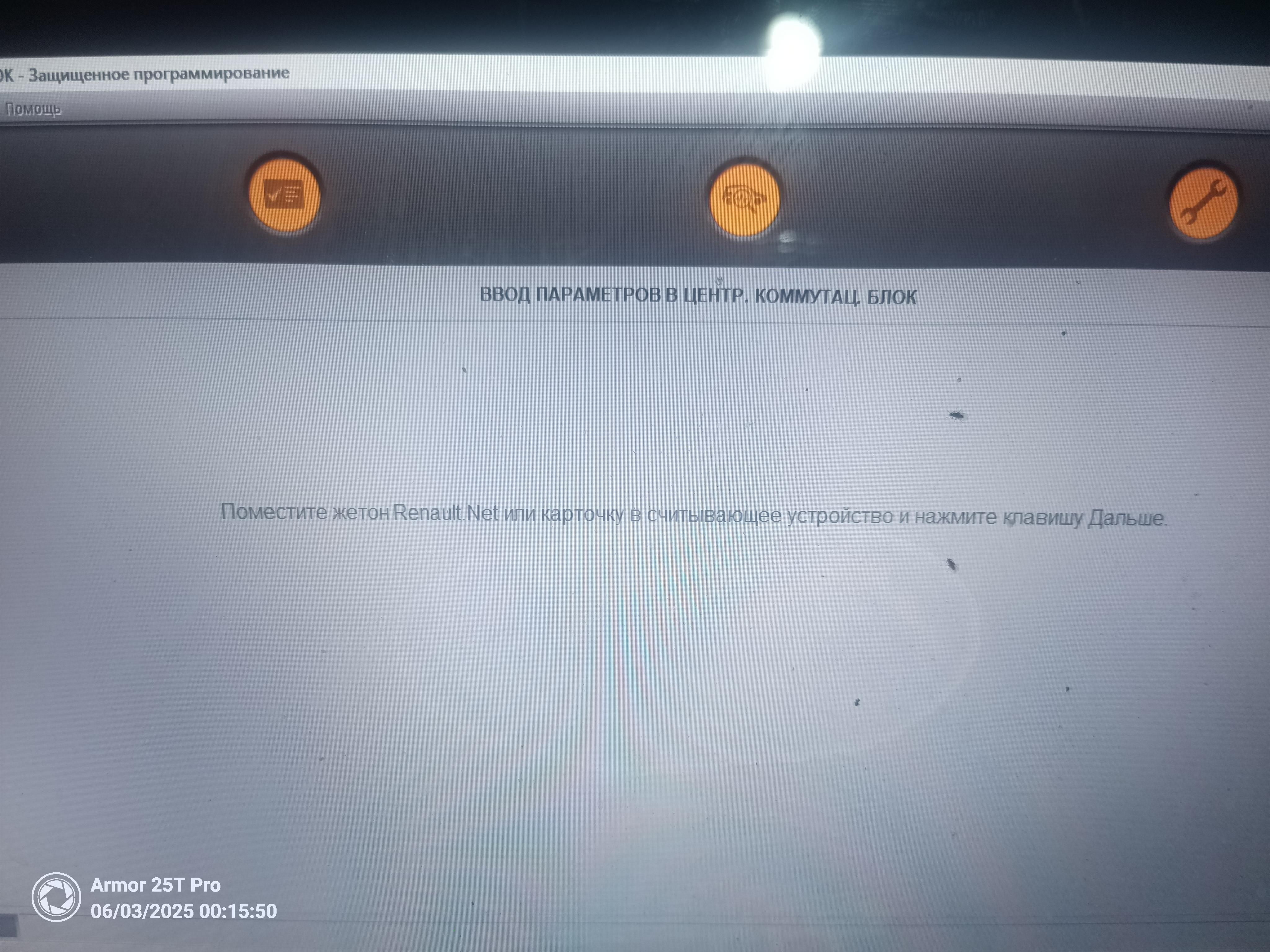

anurb 5 Опубликовано 2 июня Автор Поделиться Опубликовано 2 июня 13 минут назад, RAZOR85 сказал: Делаете вирджин, потом конфиг, потом привязка карты. Renolinkom сделал uch clean это имели ввиду? 13 минут назад, RAZOR85 сказал: Делаете вирджин, потом конфиг, потом привязка карты. Renolinkom сделал uch clean это имели ввиду? 24 минуты назад, pakotya сказал: Видимо для начала нудно прописать сам цкбс, и только потом писать в него ключи. Пытаюсь прописать bsi но просит гребаный токен Ссылка на комментарий Поделиться на другие сайты Поделиться
RAZOR85 251 Опубликовано 2 июня Поделиться Опубликовано 2 июня Если ренолик есть, то скорей всего это и имеется ввиду. Клип через эту процедуру работает только с новым блоком. Ссылка на комментарий Поделиться на другие сайты Поделиться

anurb 5 Опубликовано 2 июня Автор Поделиться Опубликовано 2 июня Нету там отдельно eeprom все моторолке, пытался вычитать родной проц но он в кз по питанию ядер Ссылка на комментарий Поделиться на другие сайты Поделиться
anurb 5 Опубликовано 2 июня Автор Поделиться Опубликовано 2 июня Ту штуку с перепрогрвмиированием удалось как то обойти но один фиг требует онлайн токен Ссылка на комментарий Поделиться на другие сайты Поделиться
RAZOR85 251 Опубликовано 2 июня Поделиться Опубликовано 2 июня Так а если еепром в FF, дальше VIN, конфиг + карты, не прокатывает? Ссылка на комментарий Поделиться на другие сайты Поделиться

Str@sh 7 Опубликовано 6 июля Поделиться Опубликовано 6 июля В 02.06.2025 в 22:14, anurb сказал: Renolinkom сделал uch clean это имели ввиду? Renolinkom сделал uch clean это имели ввиду? Пытаюсь прописать bsi но просит гребаный токен Токен не нужен, на меган 2 - 3, все файлы есть на репрог дисках. Установите до 200 версии кан клип и он успешно конфигурируется согласно диска репрог Ссылка на комментарий Поделиться на другие сайты Поделиться
