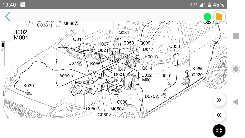

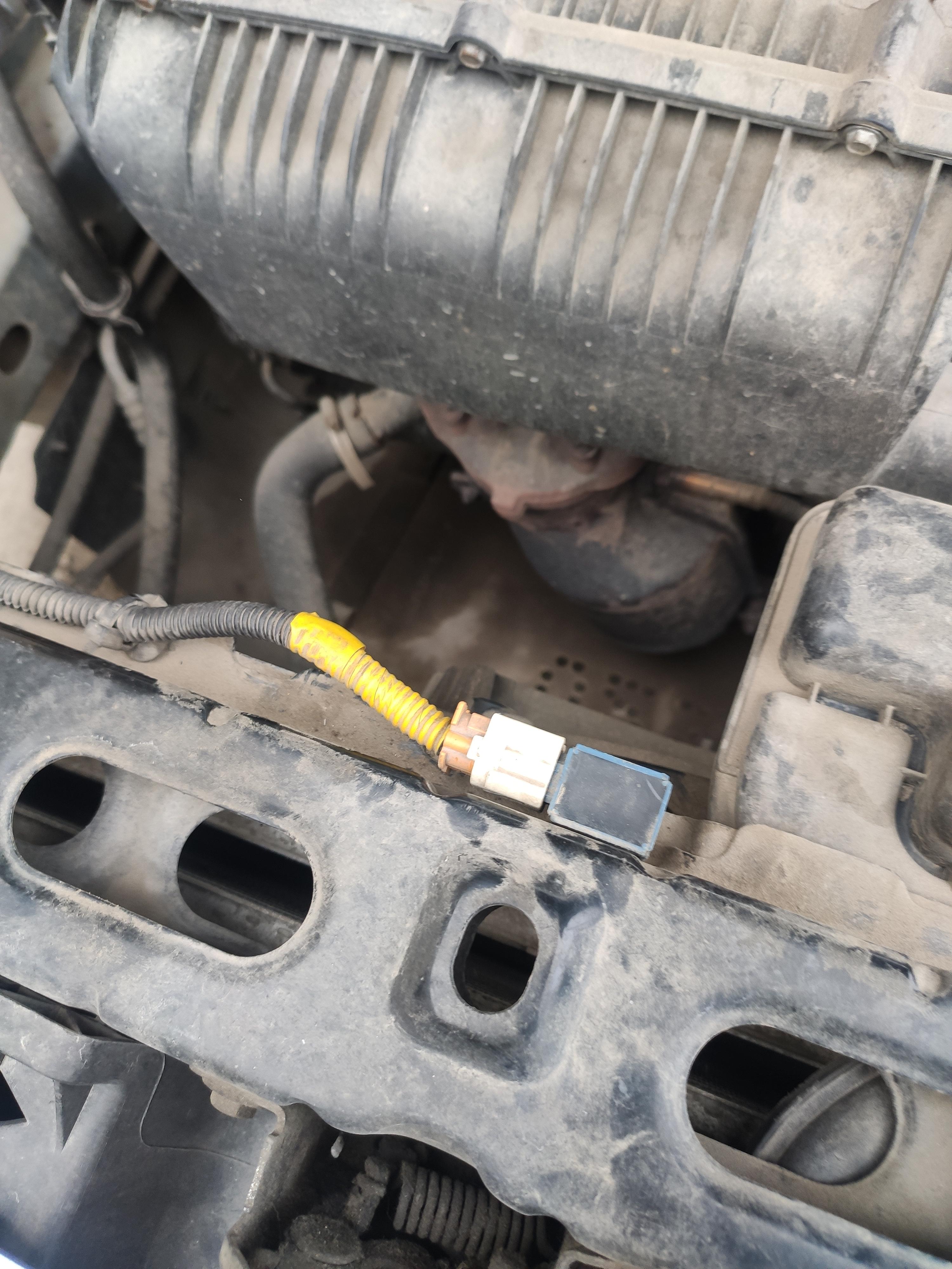

Bulllat 12 Опубликовано 14 мая Поделиться Опубликовано 14 мая Не совсем понятно, ошибки по боковым датчикам, или по передним? Передние стоят на "телевизоре" около фар, боковые - в средних стойках, около катушек ремней. Не совсем понятно, ошибки по боковым датчикам, или по передним? Передний стоит на "телевизоре" под замком капота, боковые - в средних стойках, около катушек ремней. Передних может быть один, или два. Не смог исправить предыдущее сообщение. Ссылка на комментарий Поделиться на другие сайты Поделиться

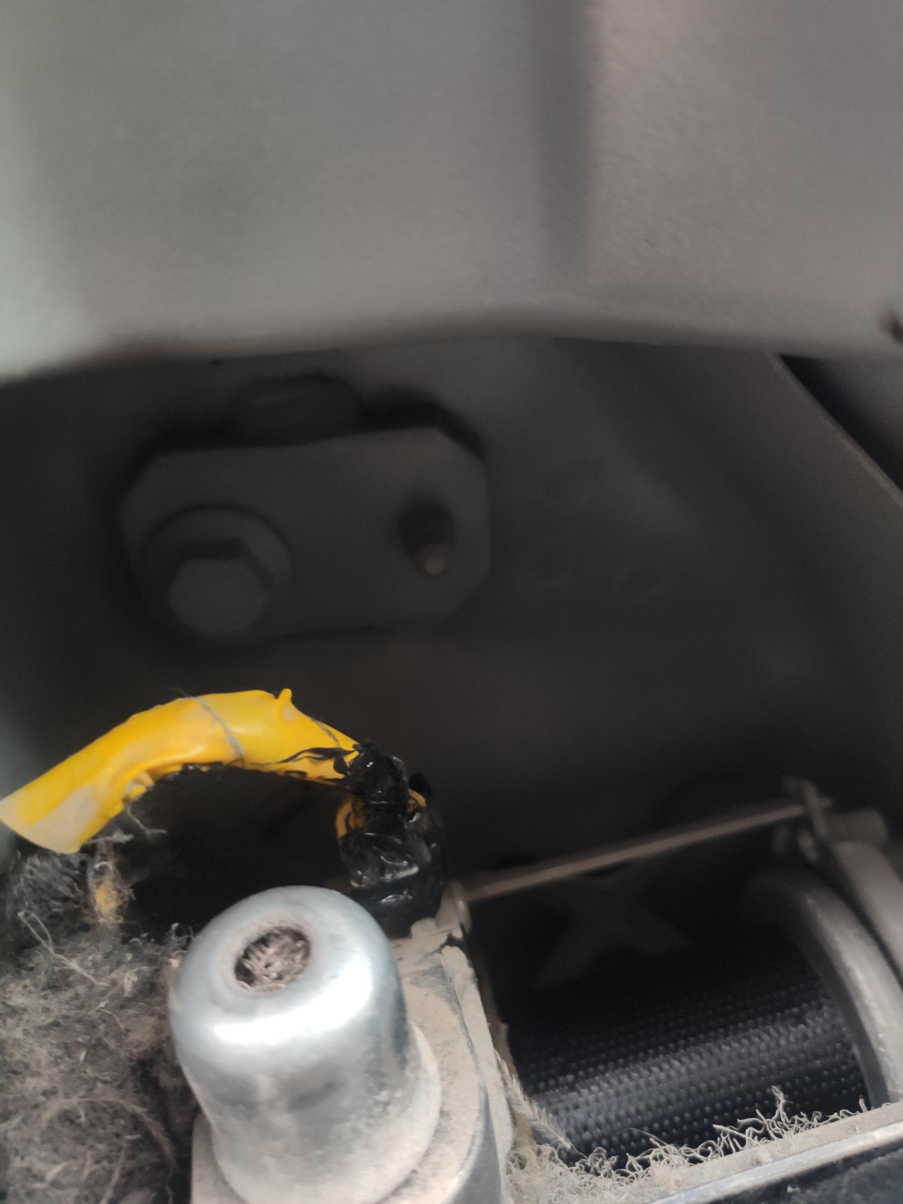

oleg69 31 Опубликовано 14 мая Автор Поделиться Опубликовано 14 мая около катушек ремней датчиков нет .на телевизоре вижу датчик только по центру Ссылка на комментарий Поделиться на другие сайты Поделиться
Bulllat 12 Опубликовано 14 мая Поделиться Опубликовано 14 мая 2 минуты назад, oleg69 сказал: около катушек ремней датчиков нет .на телевизоре вижу датчик только по центру к066 датчик бокового удара. Ссылка на комментарий Поделиться на другие сайты Поделиться
oleg69 31 Опубликовано 14 мая Автор Поделиться Опубликовано 14 мая щас еще раз посмотрю . Ссылка на комментарий Поделиться на другие сайты Поделиться
Bulllat 12 Опубликовано 14 мая Поделиться Опубликовано 14 мая 14 минут назад, oleg69 сказал: около катушек ремней датчиков нет Может, поэтому там и ошибки на них. Ссылка на комментарий Поделиться на другие сайты Поделиться
oleg69 31 Опубликовано 14 мая Автор Поделиться Опубликовано 14 мая Их с завода там нет Ссылка на комментарий Поделиться на другие сайты Поделиться
