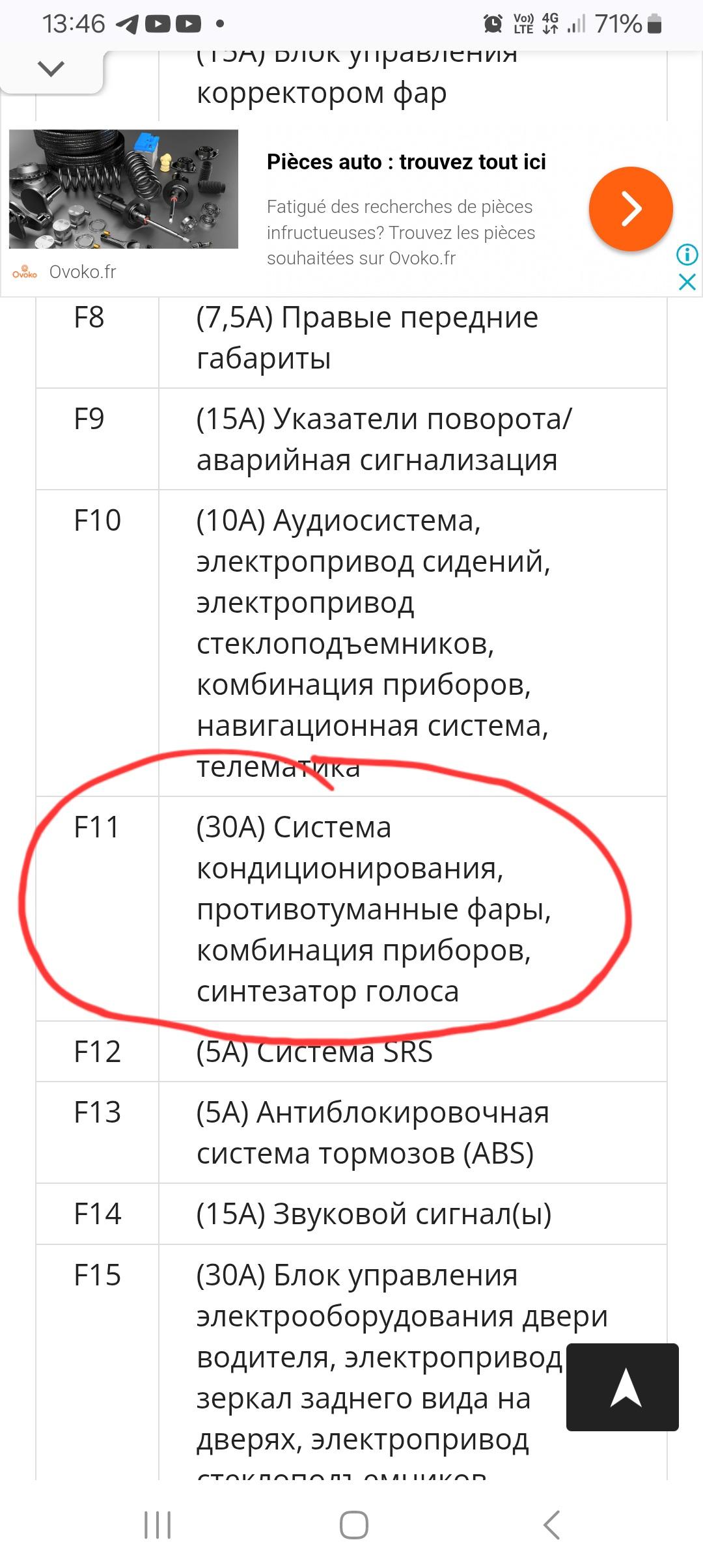

Filxomor 110 Опубликовано 11 мая Поделиться Опубликовано 11 мая Всем привет. Ребята кто подскажет espace 2008г рестпйлинг 2.0 dci 173лс VF1JK03DC40257396 Утечка постоянная около 250ма Обнаружил что утечка идёт через 11 пред в салоне Этот пред отвечает за блок климы и противотуманки и синтезатор речи Блок климы снял фишки Так же , противотуманки вроде не горят, вот вопрос где находится этот блок синтезатор речи? Ссылка на комментарий Поделиться на другие сайты Поделиться
karel 63 Опубликовано 12 мая Поделиться Опубликовано 12 мая Автодата дает другую информацию по поводу 11 преда. Какой именно на рисунке? Filxomor 1 Ссылка на комментарий Поделиться на другие сайты Поделиться

VakRam 18 Опубликовано 12 мая Поделиться Опубликовано 12 мая Я бы в ручник залез(скинул фишку с него для начала). Уж очень он часто на этих машинах садит акб baken 1 Ссылка на комментарий Поделиться на другие сайты Поделиться
AutoNewLife 58 Опубликовано 12 мая Поделиться Опубликовано 12 мая Синтезатор голоса посмотрите за бардачком справа, в районе между подушкой и стойкой Filxomor 1 Ссылка на комментарий Поделиться на другие сайты Поделиться
