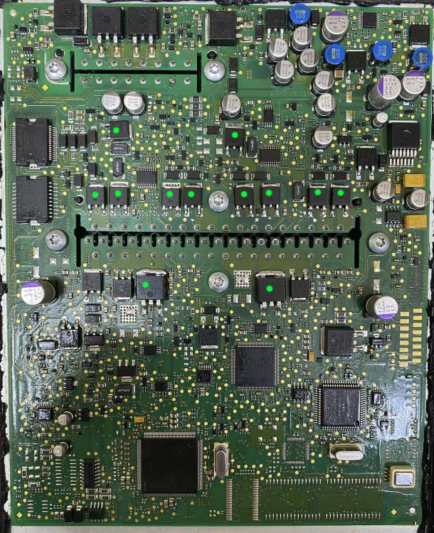

amirus 18 Опубликовано 10 мая Поделиться Опубликовано 10 мая Всем привет. Воюю с эбу PLD Mercedes Axor 2015 года. Суть проблемы такова. Принесли мне эбу с ошибкой 24905 отказ ряд цилиндров 2 замыкание на +. Не стал заморачиваться и заменил все 32N055 на новые касающиеся ряда цилиндров 2, так как транзисторы стояли все в разнобой, эбу был в ремонте до меня и их меняли. Эбу заработал без проблем и так он проездил пару недель, пока прямо в дороге снова отказал ряд цилиндров. Авто заглушили, завели все снова заработало и так доехали до гаража. Потом проблема стала выявляться все чаще, и в итоге, теперь стоит машину завести и дать поработать 3 минуты, и тут-же ошибка 24905 ТНВД цилиндра 2 ряда имеет замыкание на +. Проверил все транзисторы, все в норме. Заменил транзисторы ряда 2 на новые, проблема не ушла. Вскрыли проводку проводку форсунок 2 ряда, нормально все. Проверил сопоротивление форсунок, и на холодную, и на горячую, все одинаковые. Пассивные лементы на плате проверил, вроде все в норме. Отметил все замененные на плате транзисторы. Может есть у кого идеи, что я упустил? Заранее благодарен за помощь. Ссылка на комментарий Поделиться на другие сайты Поделиться
Dmitriy79 339 Опубликовано 10 мая Поделиться Опубликовано 10 мая транзисторы так просто не пробивает ! значит есть проблема в плд секциях , Ссылка на комментарий Поделиться на другие сайты Поделиться
anurb 5 Опубликовано 10 мая Поделиться Опубликовано 10 мая Возможно пайка каких то резисторов по контролю тока Ссылка на комментарий Поделиться на другие сайты Поделиться
Bad 66 Опубликовано 10 мая Поделиться Опубликовано 10 мая Может дать поработать и посмотреть на плату тепловизором? Три минуты время небольшое. Ссылка на комментарий Поделиться на другие сайты Поделиться
Lexander 4 Опубликовано 10 мая Поделиться Опубликовано 10 мая Разъем надо бы пропаять , видно пару контактов совсем корявые . Ссылка на комментарий Поделиться на другие сайты Поделиться
Bad 66 Опубликовано 10 мая Поделиться Опубликовано 10 мая Ё-ё-ё-ё, так там две холодных пайки на полигонах, и ещё одна очень похожа на то. Ну, не ожидаешь совсем, обычно это первое что смотрим. Ссылка на комментарий Поделиться на другие сайты Поделиться
amirus 18 Опубликовано 12 мая Автор Поделиться Опубликовано 12 мая В 10.05.2025 в 12:46, Dmitriy79 сказал: транзисторы так просто не пробивает ! значит есть проблема в плд секциях , Согласен, но они все целые В 10.05.2025 в 12:58, anurb сказал: Возможно пайка каких то резисторов по контролю тока Не нашел таковых, хотя все усмотреть тяжело, много очень мелких смд... В 10.05.2025 в 13:04, Bad сказал: Может дать поработать и посмотреть на плату тепловизором? Три минуты время небольшое. Плата даже не успевает стать теплой, хотя я бы тоже сразу по признакам обратил бы внимание на перегрев, потому что при повторном запуске, уже и эти пару минут не работают все цилиндры. Именно по этому проверял на перегрев и форсунки тоже. В 10.05.2025 в 13:22, Lexander сказал: Разъем надо бы пропаять , видно пару контактов совсем корявые . Все четко там. В 10.05.2025 в 13:45, Bad сказал: Ё-ё-ё-ё, так там две холодных пайки на полигонах, и ещё одна очень похожа на то. Ну, не ожидаешь совсем, обычно это первое что смотрим. Нет Виктор, холодной пайки нет, возможно блики фото так искажают и выглядит как холодная пайка. Однозначно, кто нить уже воевал с таким недугом... Ссылка на комментарий Поделиться на другие сайты Поделиться
Bad 66 Опубликовано 19 мая Поделиться Опубликовано 19 мая Какие-такие блики-глики, это что, ху mentula??? Тем более на полигоне, где холодным пайкам самое место, потому что долбодятлы-разрабы забыли про термокольцо. Ссылка на комментарий Поделиться на другие сайты Поделиться
amirus 18 Опубликовано 25 мая Автор Поделиться Опубликовано 25 мая В 19.05.2025 в 10:25, Bad сказал: Какие-такие блики-глики, это что, ху mentula??? Тем более на полигоне, где холодным пайкам самое место, потому что долбодятлы-разрабы забыли про термокольцо. "Пи...больсто хуже наркомании!" Это не холодная пайка, это уколы щупом тестера! Ссылка на комментарий Поделиться на другие сайты Поделиться
Bad 66 Опубликовано 25 мая Поделиться Опубликовано 25 мая Так это Вам виднее в микроскоп на живой плате, заранее зная кто куда чем тыкал сколько раз. А на фото любой согласится со мной что мы видим, если заранее не предупредить про следы от щупа. Так что про "пизд@б@льство" явно мимо. Ссылка на комментарий Поделиться на другие сайты Поделиться
