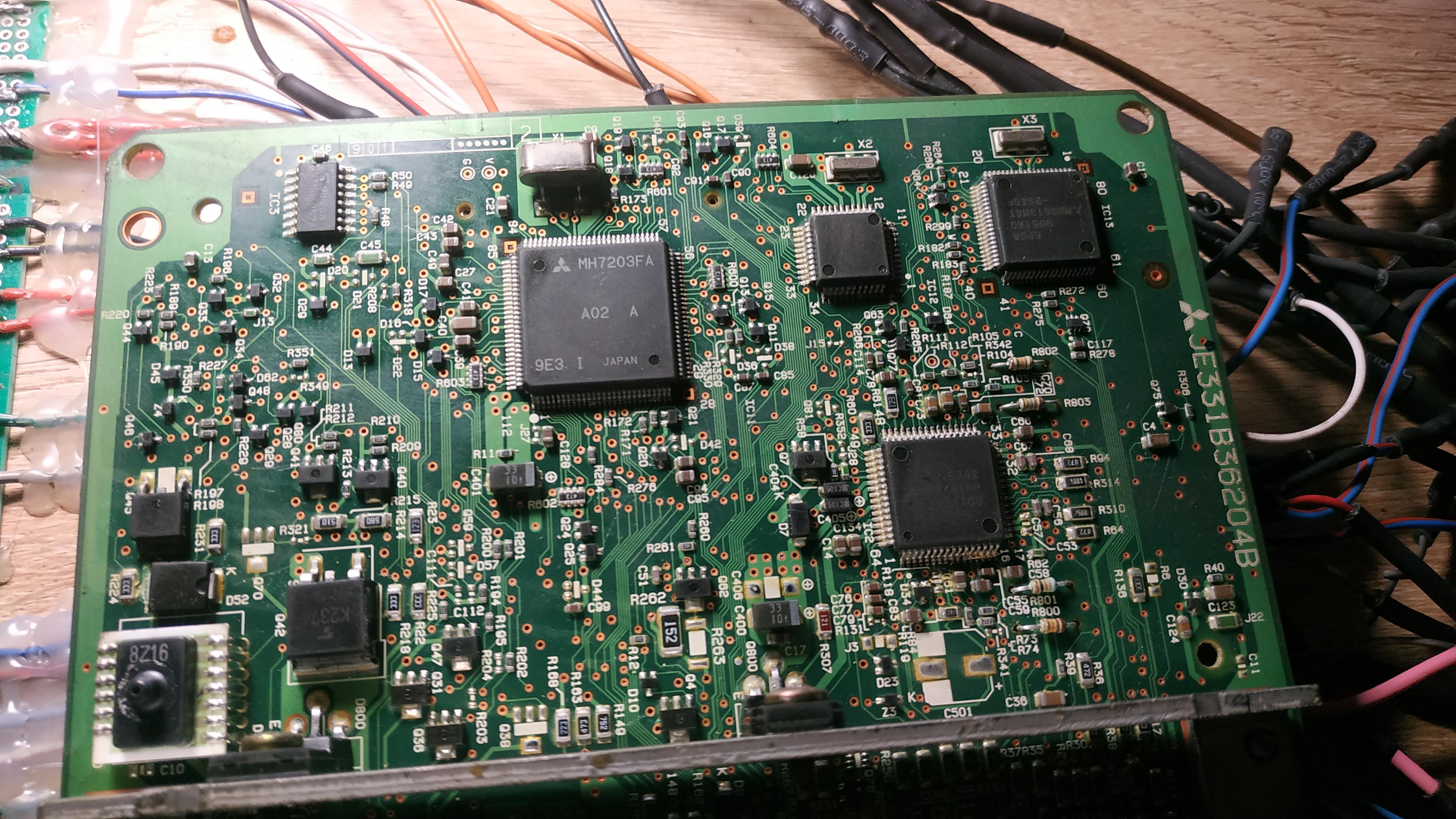

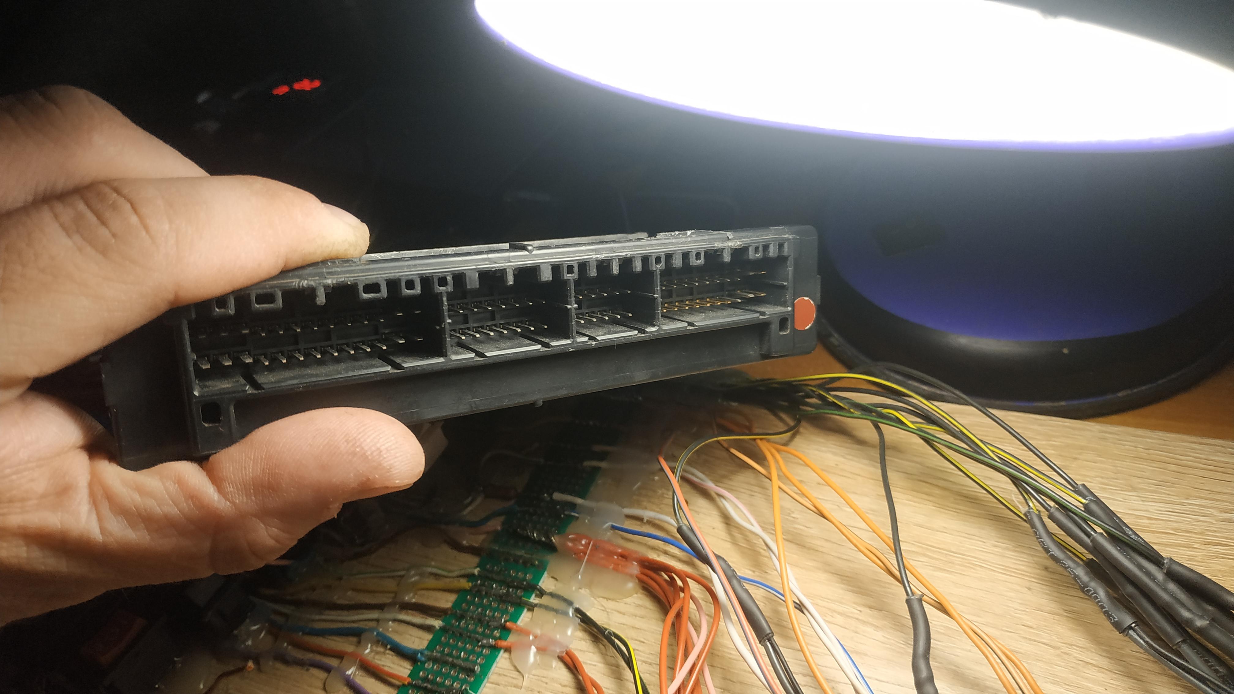

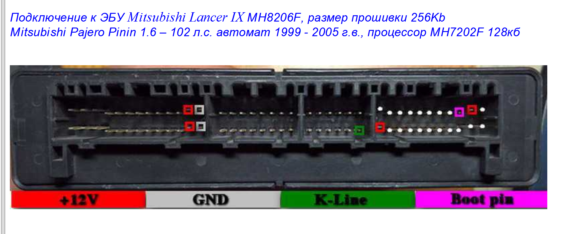

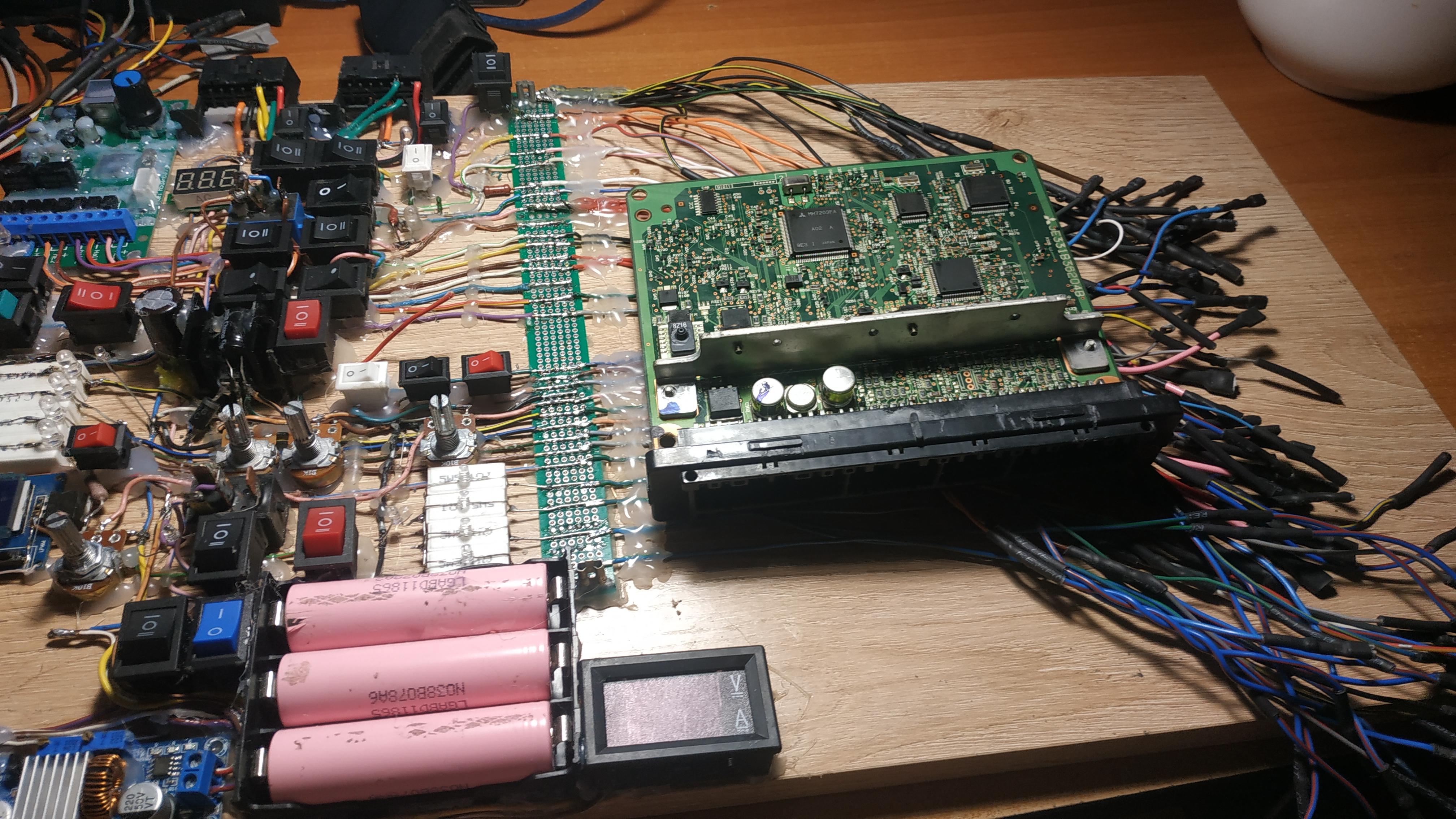

ivoron 0 Опубликовано 7 мая Поделиться Опубликовано 7 мая Всем привет. Подключил согласно хелпу ПЦМ, прошивку читает/пишет четко, 128 кб. Но вот на диагностику не идет на столе! На машине - идет на связь, ошибки читает! Что ему нужно? Главное реле чтоб видел? Поп питание какое-нибудь? на стенде своем подключал - молчит зараза) пробовал к иммо-к линии подключать - тоже не вяжется с лаунчем Имошку надо отшить, хотел проверить как отшилось. Машина далековато и на столе надо ошибки почитать. Двигатель дизель 4M41 Распиновка подошла эта: CM2003-20250508-001342_ORI.bin Ссылка на комментарий Поделиться на другие сайты Поделиться
ansid22 167 Опубликовано 7 мая Поделиться Опубликовано 7 мая Открывайте схему. Возможно, ещё нужно l-линию подключить Ссылка на комментарий Поделиться на другие сайты Поделиться
Rustik tj 120 Опубликовано 7 мая Поделиться Опубликовано 7 мая Пиасини ,думаю лучше всего с этим дедом Ссылка на комментарий Поделиться на другие сайты Поделиться
ivoron 0 Опубликовано 7 мая Автор Поделиться Опубликовано 7 мая 1 минуту назад, ansid22 сказал: Открывайте схему. Возможно, ещё нужно l-линию подключить Не могу найти на дизель 4M41 3 минуты назад, Rustik tj сказал: Пиасини ,думаю лучше всего с этим дедом лаунчем же спокойно прочитал на машине Ссылка на комментарий Поделиться на другие сайты Поделиться
ansid22 167 Опубликовано 7 мая Поделиться Опубликовано 7 мая 2 минуты назад, ivoron сказал: Не могу найти на дизель 4M41 Проверяйте Ссылка на комментарий Поделиться на другие сайты Поделиться
alexandr81 70 Опубликовано 7 мая Поделиться Опубликовано 7 мая так на столе нужно к линию на 1 ногу кидать, на 7 иммобилайзер читается Ссылка на комментарий Поделиться на другие сайты Поделиться
ivoron 0 Опубликовано 7 мая Автор Поделиться Опубликовано 7 мая 1 час назад, ansid22 сказал: Проверяйте 7 минут назад, alexandr81 сказал: так на столе нужно к линию на 1 ногу кидать, на 7 иммобилайзер читается Спасибо, проверю, отпишусь Ссылка на комментарий Поделиться на другие сайты Поделиться
ivoron 0 Опубликовано 22 мая Автор Поделиться Опубликовано 22 мая Отписываюсь: Да, помимо 62 пина эбу на 7 пин DLC, нужно подключать 56 пин эбу на 1 пин обд. Блок прочитался. Спасибо) Ссылка на комментарий Поделиться на другие сайты Поделиться
