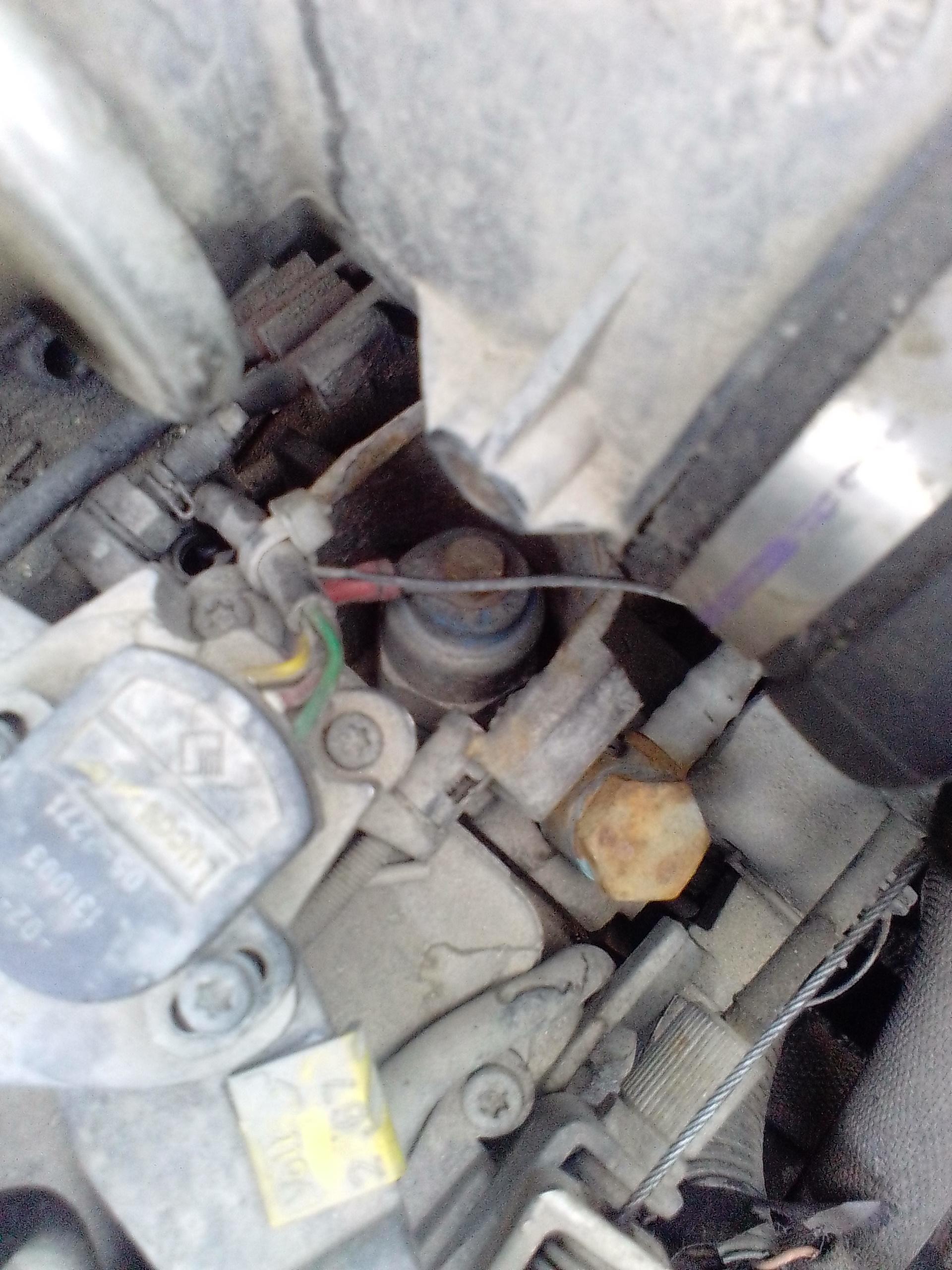

esperranza 2 Опубликовано 3 мая Поделиться Опубликовано 3 мая Приветствую. Хозяйка автомобиля говорит что иногда не может запустить двигатель. С ее слов, однажди ктото подключал свечи накала напрямую к акумулятору и так запустили. Посмотрел-свечи рабочие, реле включается, после выключения зажигания еще какоето время щелкает примерно 1-2 раза в минуту, не знаю нормально ли это. Другой раз не смогла запустить двигатель-завели с буксира. Третий раз не запускался-автомобиль стоял под уклоном и в баке было маловато ДТ, его спустили на ровный участок и двигатель запустился. Из ошибок только лампочка повышеной температуры двигателя. Может ли тобливная такое чудить? Ссылка на комментарий Поделиться на другие сайты Поделиться

31benz 171 Опубликовано 3 мая Поделиться Опубликовано 3 мая Питание на точечной клапан приходит? Судя по фото, иммо на клапане вырезанно Ссылка на комментарий Поделиться на другие сайты Поделиться
