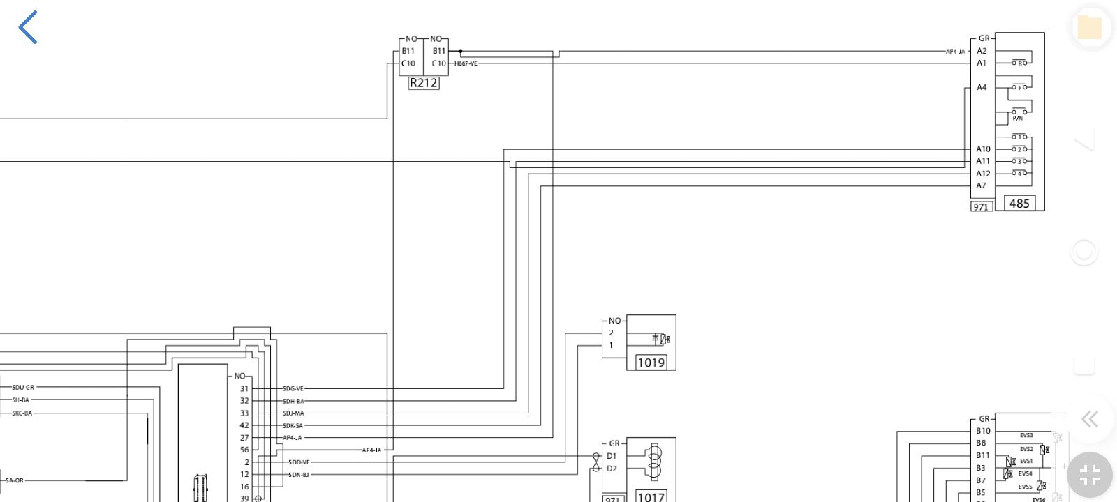

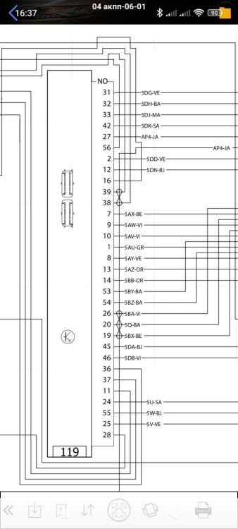

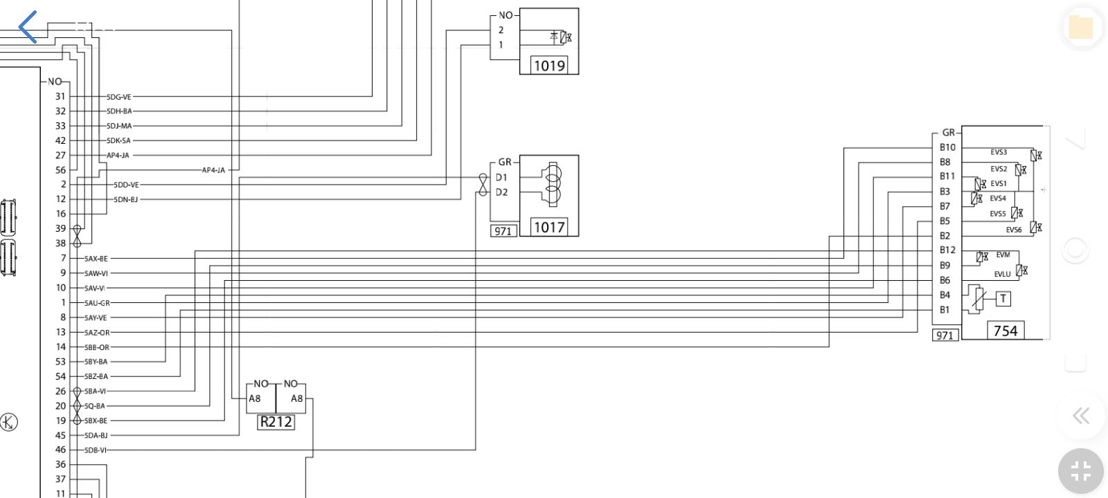

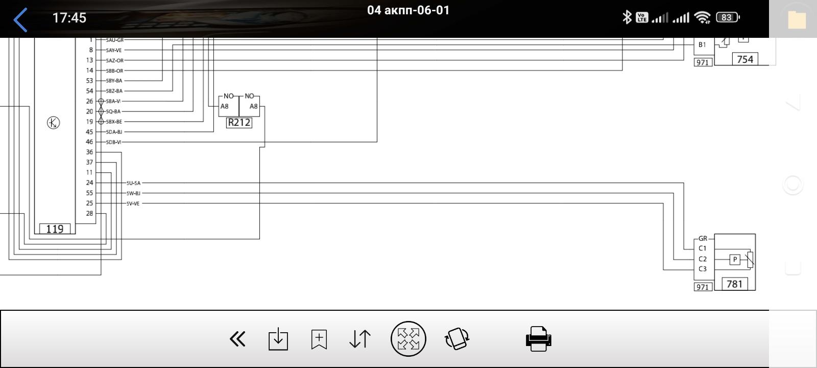

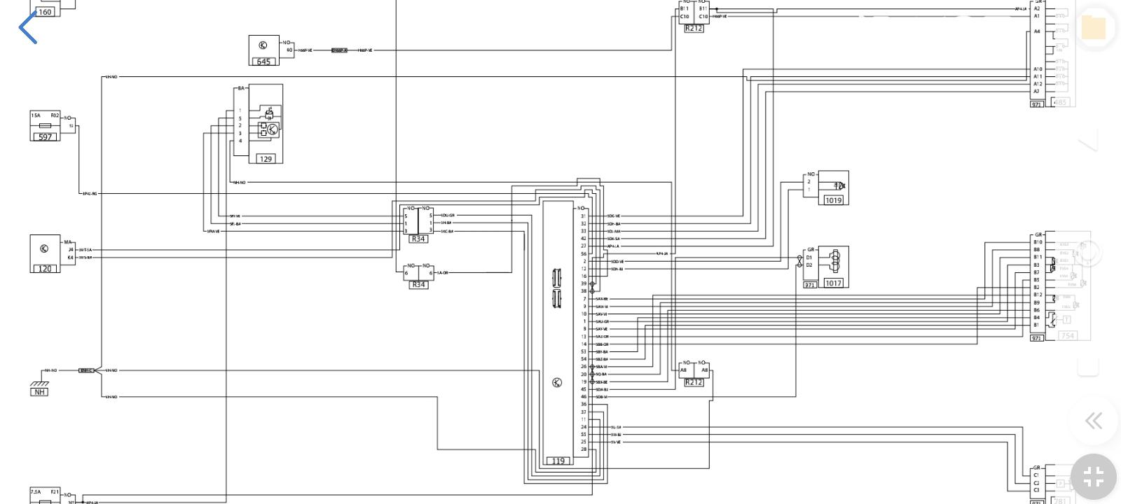

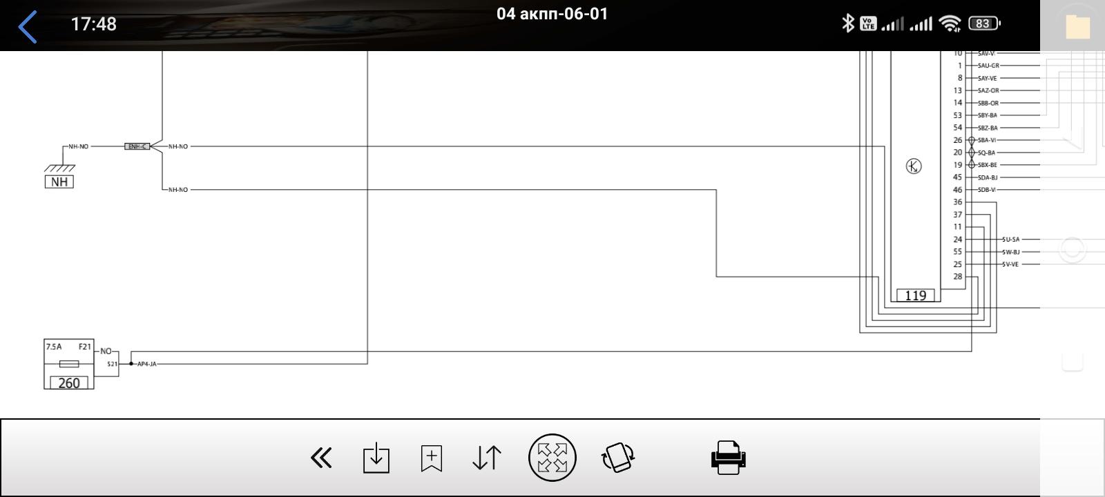

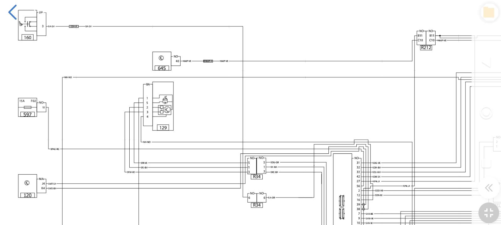

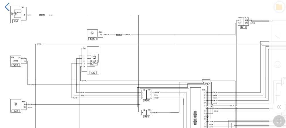

RAZOR85 255 Опубликовано 1 мая Поделиться Опубликовано 1 мая Оно? LEO_NEED 1 Ссылка на комментарий Поделиться на другие сайты Поделиться
