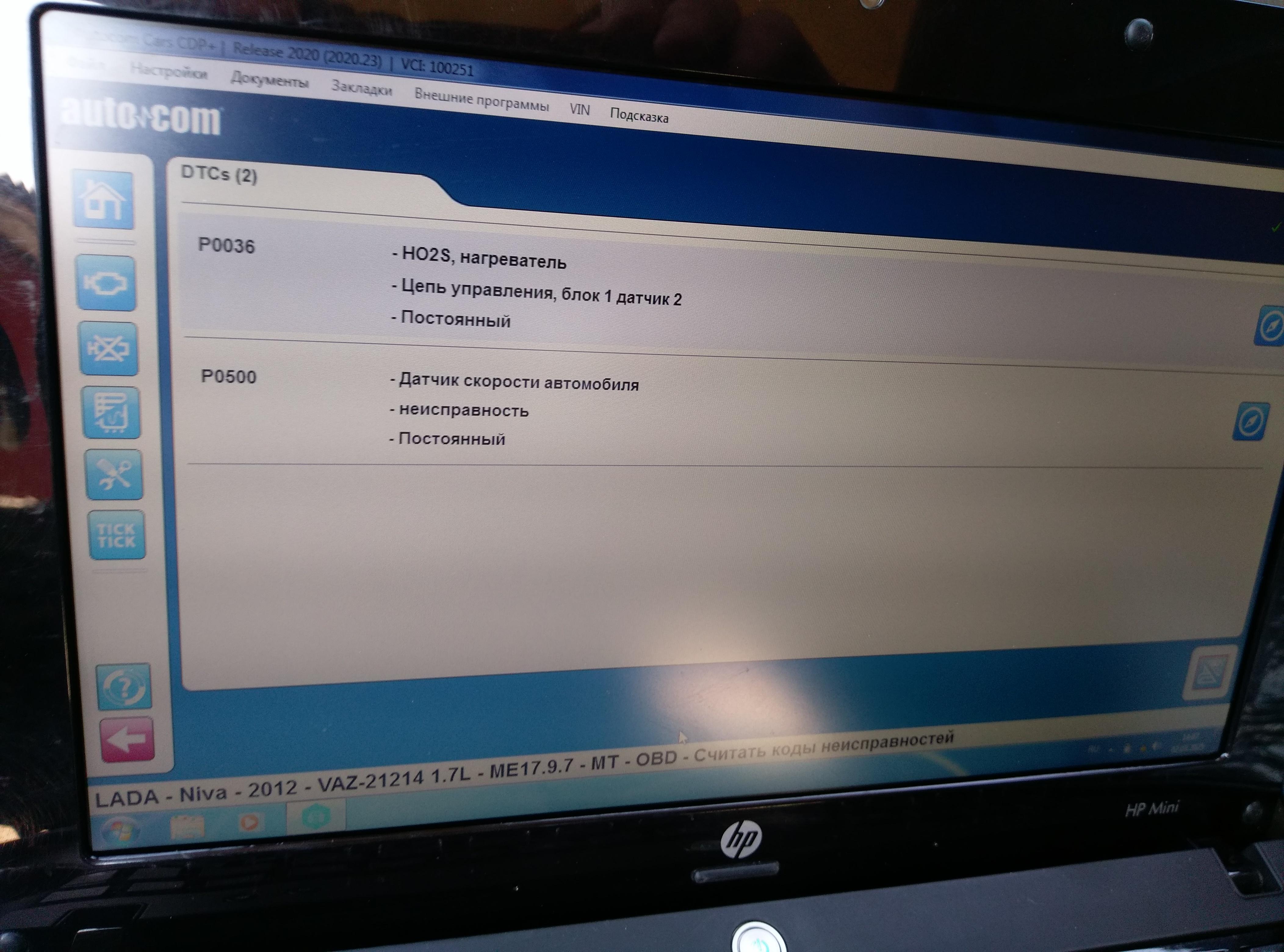

texnik95 1 Опубликовано 2 мая Автор Поделиться Опубликовано 2 мая ну вот эти ошибки.. но я не помню, когда они сильно на работу мотора влияли.. Ссылка на комментарий Поделиться на другие сайты Поделиться

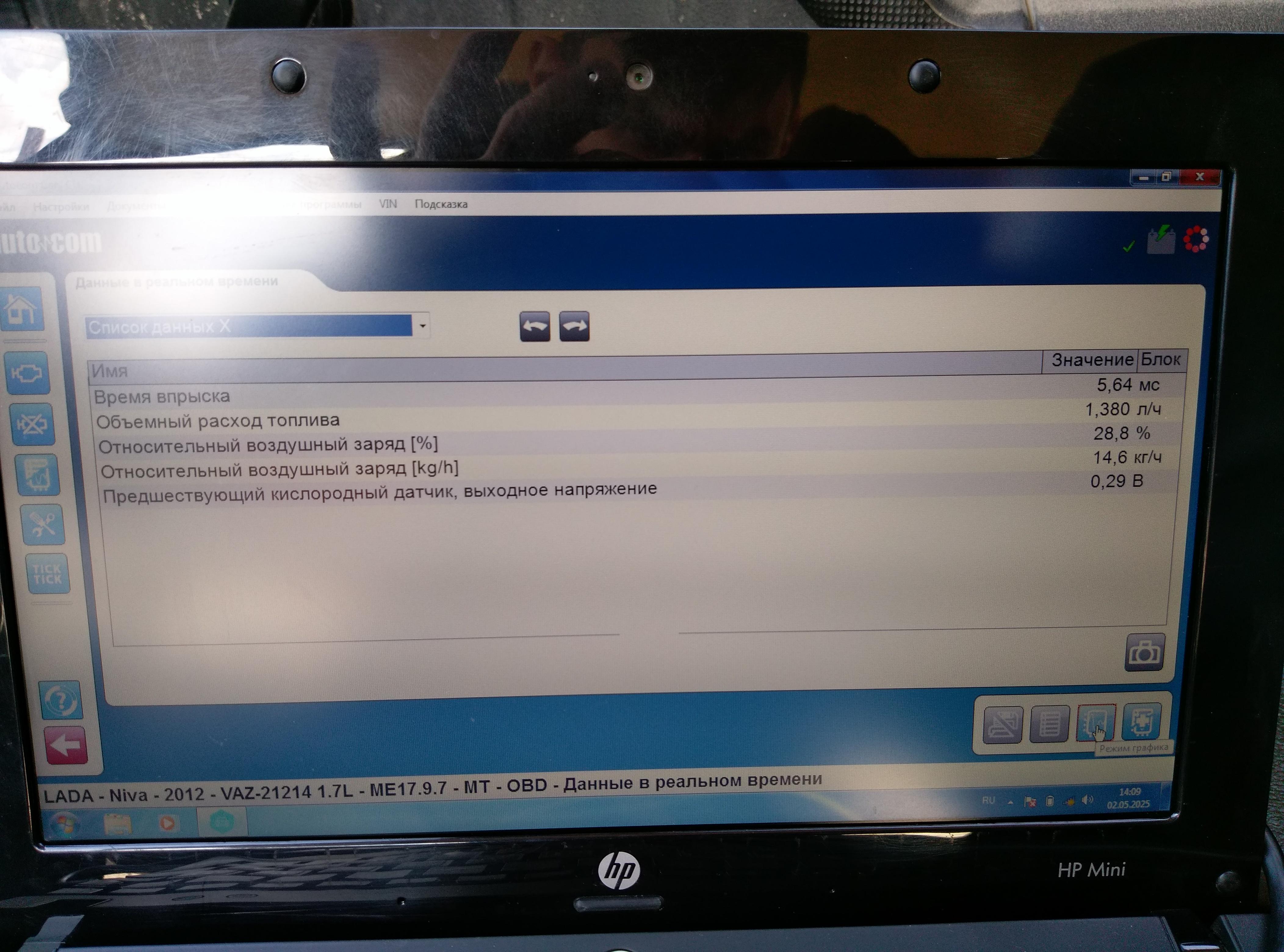

texnik95 1 Опубликовано 2 мая Автор Поделиться Опубликовано 2 мая на холостых Ссылка на комментарий Поделиться на другие сайты Поделиться

texnik95 1 Опубликовано 2 мая Автор Поделиться Опубликовано 2 мая на холостых правильно?? Ссылка на комментарий Поделиться на другие сайты Поделиться

texnik95 1 Опубликовано 2 мая Автор Поделиться Опубликовано 2 мая начало разгона Ссылка на комментарий Поделиться на другие сайты Поделиться

texnik95 1 Опубликовано 2 мая Автор Поделиться Опубликовано 2 мая расход топлива Ссылка на комментарий Поделиться на другие сайты Поделиться
RAZOR85 223 Опубликовано 2 мая Поделиться Опубликовано 2 мая К ошибке датчика скорости я бы отнесся серьезнее. Ссылка на комментарий Поделиться на другие сайты Поделиться
ARM887 31 Опубликовано 2 мая Поделиться Опубликовано 2 мая Время впрыска и расход воздуха на холостом завышены Определитесь какой у вас эбу . Для эбу 17.9.7 и 7.9.7 типовые параметры разные . Автоком плохо подходит для нивы . Лучше сканматик. Если нет сканматика , то Elm и программа open diag free даст вам более точные данные . Ссылка на комментарий Поделиться на другие сайты Поделиться

texnik95 1 Опубликовано 3 мая Автор Поделиться Опубликовано 3 мая там же и увеличение мнгновенный расход топлива. около 15-17 литров. Ссылка на комментарий Поделиться на другие сайты Поделиться
