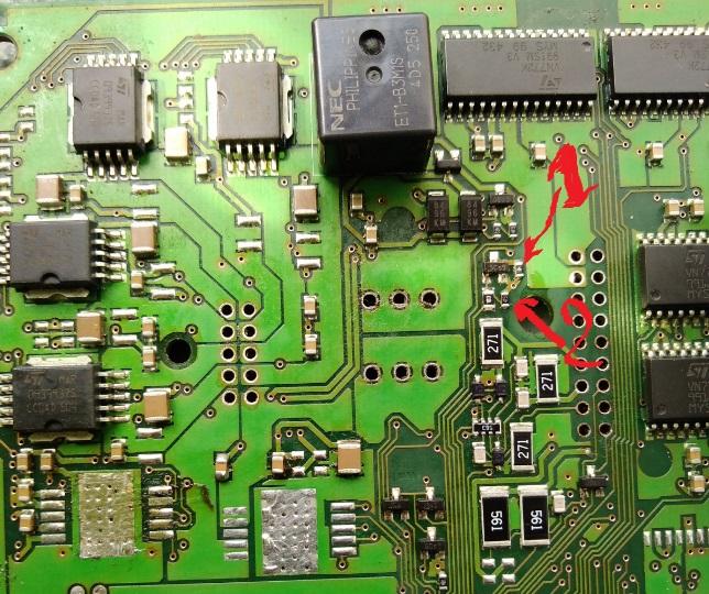

Rock-007 68 Опубликовано 19 марта, 2025 Поделиться Опубликовано 19 марта, 2025 Приветствую W164 задний SAM дорест A1645407945 Была вода все места вычищены и сделаны.Не первый год их делаю.Но с таким не сталкивался.Все работает но раз в 5-6 секуенд щелкает реле в блоке и моргает подсветка дверей.При этом всем ошибок нет и все остальное функционирует.Может кто сталкивался. Ссылка на комментарий Поделиться на другие сайты Поделиться

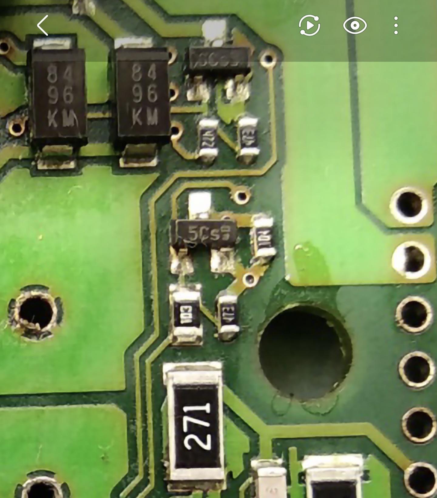

Corsar 0 Опубликовано 14 апреля Поделиться Опубликовано 14 апреля Доброго времени суток. Если возможно подскажите пожалуйста. Принесли блок залитик. отмыл пропаял, и обнаружил отсутствие двух резисторов. Подскажите номиналы. Ссылка на комментарий Поделиться на другие сайты Поделиться
Roman St 191 Опубликовано 14 апреля Поделиться Опубликовано 14 апреля Вот 47k и 100k Ссылка на комментарий Поделиться на другие сайты Поделиться
