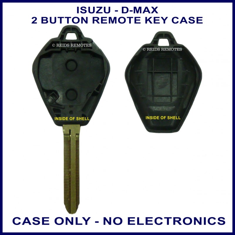

keyster 41 Опубликовано 12 августа, 2021 Поделиться Опубликовано 12 августа, 2021 58 минут назад, RomanFin сказал: Открываешь ключ, кнопки и батарейка в руках. Остается болванка залитая с пластиком, нету ни намеков, что там такой? https://www.reidsremotes.com.au/5489-thickbox_default/isuzu-d-max-or-holden-colorado-2-button-fixed-blade-key-case-replacement.jpg Ссылка на комментарий Поделиться на другие сайты Поделиться
maxzerg 26 Опубликовано 12 августа, 2021 Поделиться Опубликовано 12 августа, 2021 1 час назад, RomanFin сказал: Да я не спорю, что возможно все 😃 Просто когда тебе привозят НОВЫЙ ключ c дилера и новый замок, сидеть его ковырять.. ну не знаю.. Странно как-то.. 😃 Просто думал, мож какой софт дилерский качнуть можно и привязать и тд .. Тем более тут же вопрос то не обнулить, скопировать и тд. А привязать, по идее "родной не китай" новый ключ.. Дилера в 120 км во круг нету, но Ланчем на авось пробовать точно не стану, я потом на горбу этот авто за 120 км повезу =))) АМ вроде сегодня во дворе видел, если завтра будет стоять то сфоткаю. Я в принципе не очень понимаю, чего там ковырять. Открываешь ключ, кнопки и батарейка в руках. Остается болванка залитая с пластиком, нету ни намеков, что там что-то отдельно впаяно или проглядывались контуры чипа. Просто монолитный пластик и торчит сам железный ключ из нее.. Ага диллерский софт на свежее авто за 0рублей так? Ссылка на комментарий Поделиться на другие сайты Поделиться
RomanFin 11 Опубликовано 12 августа, 2021 Автор Поделиться Опубликовано 12 августа, 2021 1 час назад, keyster сказал: такой? https://www.reidsremotes.com.au/5489-thickbox_default/isuzu-d-max-or-holden-colorado-2-button-fixed-blade-key-case-replacement.jpg Ну вот любопытство победило :)) поперся ночью смотреть. :))такой как на фото, это фото старого. 1 час назад, maxzerg сказал: Ага диллерский софт на свежее авто за 0рублей так? Да почему за так то?? У меня оригинальные вида, айком приборы с онлайн подключениями с почасовой оплатой, Флекс придёт на след неделе и куча всего, что уходит далеко за к 15€ и к этому годовые платежи. Но вот конкретно исузу я до этого дмакса в детстве видел пикапчики такие квадратные.. за сознательную жизнь это вообще первая исузу в которой я внутри побывал.. Ссылка на комментарий Поделиться на другие сайты Поделиться
keyster 41 Опубликовано 12 августа, 2021 Поделиться Опубликовано 12 августа, 2021 8 минут назад, RomanFin сказал: :))такой как на фото, мда 🤪 .. всё на виду, решаемо в пятиминутности, без суеты .. ........ всё просто, просто не так просто, как с виду, но просто так надо, что б не просто казалось 😁 Ссылка на комментарий Поделиться на другие сайты Поделиться
RomanFin 11 Опубликовано 12 августа, 2021 Автор Поделиться Опубликовано 12 августа, 2021 3 минуты назад, keyster сказал: мда 🤪 .. всё на виду, решаемо в пятиминутности, без суеты .. ........ всё просто, просто не так просто, как с виду, но просто так надо, что б не просто казалось 😁 Это прямоугольник как заклеенный чем то? Справа на фото? Погреть этот клей можно? Или нужно иголкой ковырять ооочень долго?) Ссылка на комментарий Поделиться на другие сайты Поделиться
maxzerg 26 Опубликовано 13 августа, 2021 Поделиться Опубликовано 13 августа, 2021 можно и прогреть да и иголкой недолго Ключь вобще шикарно разбирается Ссылка на комментарий Поделиться на другие сайты Поделиться
