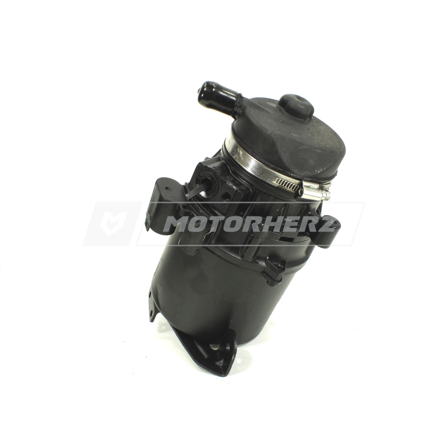

Фотки с Интернет:
ЭГУР,
Под пластиковой крышкой, там где круглый выступ, находится болт похожий на клапан
