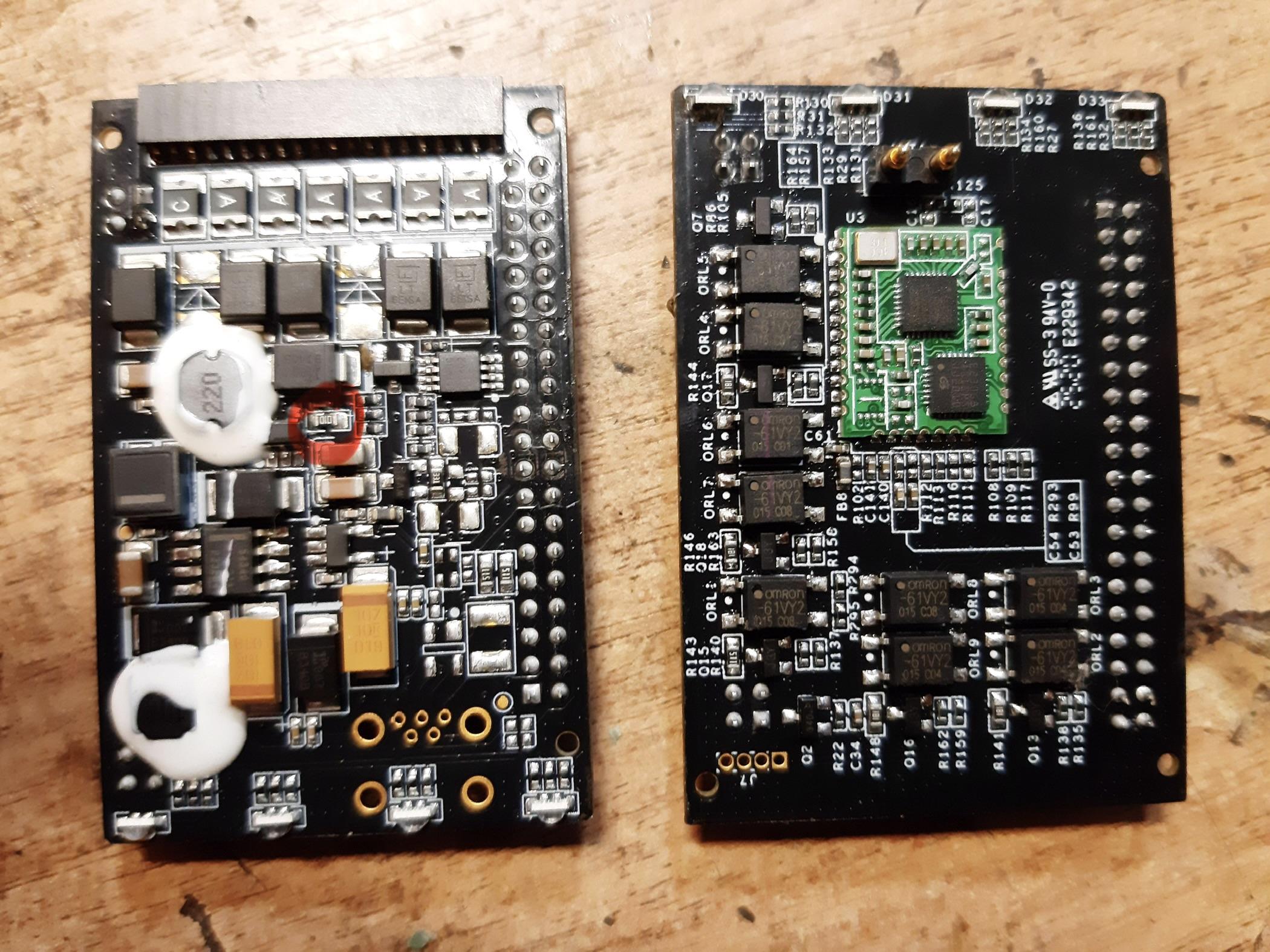

pankenstain 16 Опубликовано 2 сентября, 2024 Поделиться Опубликовано 2 сентября, 2024 Всем привет. Вчера умер мой прибор старый загрузчик подключен к диагзон. При подключении к авто два раза пикает и светит зеленым, но по блютузу не конектится ( устройство не видно) пробовал на разных телефонах. Адаптер умер когда был подключен к ниссан лиф который заряжался на медленной зарядки и в этот момент скинули 12 вольтовый акум, после этого не конектится к планшету только пикает. Помогите реанимировать только недавно взял потписку да ДЗ на 2 года. Ссылка на комментарий Поделиться на другие сайты Поделиться
EleKtrik82 56 Опубликовано 2 сентября, 2024 Поделиться Опубликовано 2 сентября, 2024 20 minutes ago, pankenstain said: был подключен к ниссан лиф который заряжался на медленной зарядки и в этот момент скинули 12 вольтовый акум, 💀 Ссылка на комментарий Поделиться на другие сайты Поделиться
pankenstain 16 Опубликовано 2 сентября, 2024 Поделиться Опубликовано 2 сентября, 2024 17 минут назад, EleKtrik82 сказал: 💀 Значить труп. Чи можна врятувати хочаб підписку ? Ссылка на комментарий Поделиться на другие сайты Поделиться
konva 571 Опубликовано 10 сентября, 2024 Поделиться Опубликовано 10 сентября, 2024 В 02.09.2024 в 13:21, pankenstain сказал: Значить труп. Чи можна врятувати хочаб підписку ? Зверніться до діллера в якого купували підписку... він зможе вам її перевести на інший адаптер. По поводу ремонту, напишіть @вадимк ... https://carmasters.org/profile/3574-вадимк/ pankenstain 1 Ссылка на комментарий Поделиться на другие сайты Поделиться
pankenstain 16 Опубликовано 10 сентября, 2024 Поделиться Опубликовано 10 сентября, 2024 3 часа назад, konva сказал: Зверніться до діллера в якого купували підписку... він зможе вам її перевести на інший адаптер. По поводу ремонту, напишіть @вадимк ... https://carmasters.org/profile/3574-вадимк/ Дякую. Адаптер відремонтовано. Заміна блютуз модуля і якийсь косяк на платі живлення. Ссылка на комментарий Поделиться на другие сайты Поделиться

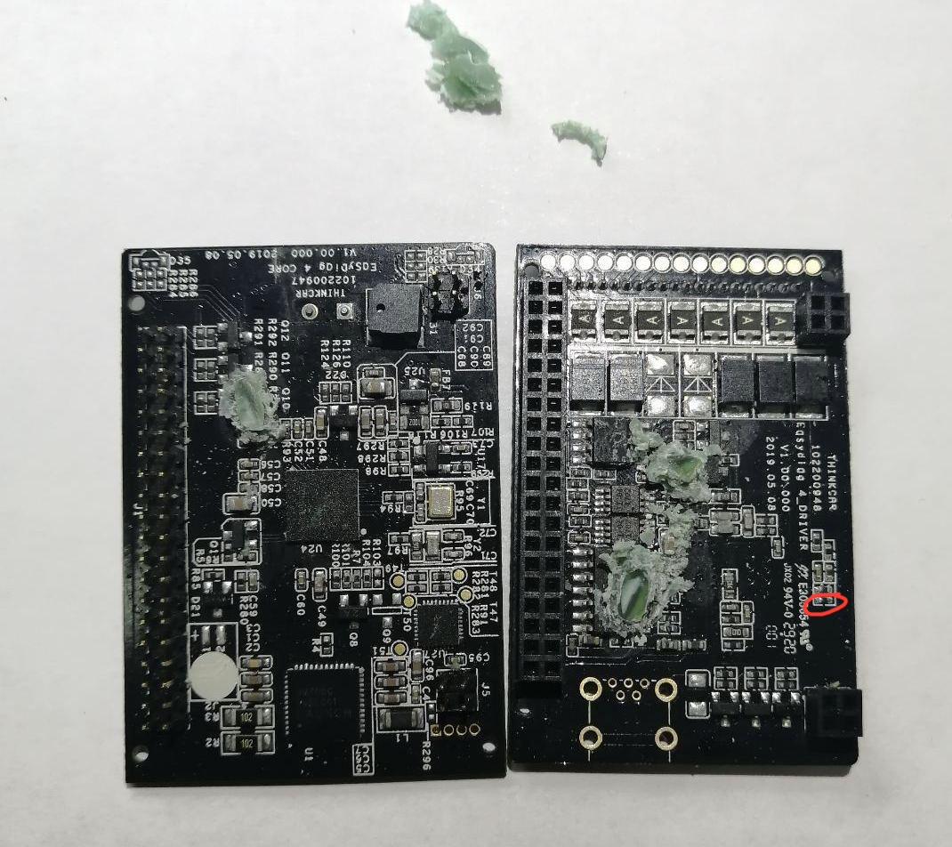

RAHIM 26 Опубликовано 20 ноября, 2024 Поделиться Опубликовано 20 ноября, 2024 Добрый день. Китайцы модифицировали mucar bt200. Кто не бут в курсе, или есть решение для активации DZ, PRO5? Ссылка на комментарий Поделиться на другие сайты Поделиться
Andrey1842 548 Опубликовано 20 ноября, 2024 Поделиться Опубликовано 20 ноября, 2024 3 минуты назад, RAHIM сказал: Добрый день. Китайцы модифицировали mucar bt200. Кто не бут в курсе, или есть решение для активации DZ, PRO5? На данный момент решения нет, а если и появится, то потребуется замена процессора Ссылка на комментарий Поделиться на другие сайты Поделиться
RAHIM 26 Опубликовано 20 ноября, 2024 Поделиться Опубликовано 20 ноября, 2024 4 минуты назад, Andrey1842 сказал: На данный момент решения нет, а если и появится, то потребуется замена процессора Да, я в курсе что проц закрыт LEVEL2. Стоит ли покупать? При удалении компаунда, дорожки повреждается. Качество платы не очен. Или есть способ как удалить компаунд? Ссылка на комментарий Поделиться на другие сайты Поделиться
Andrey1842 548 Опубликовано 20 ноября, 2024 Поделиться Опубликовано 20 ноября, 2024 11 минут назад, RAHIM сказал: Да, я в курсе что проц закрыт LEVEL2. Стоит ли покупать? При удалении компаунда, дорожки повреждается. Качество платы не очен. Или есть способ как удалить компаунд? Если компаунд такой как в остальных адаптерах - греть и чистить например зубочисткой, чтоб не повредить ничего Ссылка на комментарий Поделиться на другие сайты Поделиться
RAHIM 26 Опубликовано 20 ноября, 2024 Поделиться Опубликовано 20 ноября, 2024 Только что, Andrey1842 сказал: Если компаунд такой как в остальных адаптерах - греть и чистить например зубочисткой, чтоб не повредить ничего Да, компаунд такой же как и в старых mucar. Но залить под чипом. Вечером сделаю фото! Ссылка на комментарий Поделиться на другие сайты Поделиться
Magadan69 226 Опубликовано 20 ноября, 2024 Поделиться Опубликовано 20 ноября, 2024 1 час назад, Andrey1842 сказал: На данный момент решения нет, а если и появится, то потребуется замена процессора Почему замена? В прошлом мукаре ничего не меняли. Тут что еще и проц сменили? Ссылка на комментарий Поделиться на другие сайты Поделиться
RAHIM 26 Опубликовано 20 ноября, 2024 Поделиться Опубликовано 20 ноября, 2024 6 минут назад, Magadan69 сказал: Почему замена? В прошлом мукаре ничего не меняли. Тут что еще и проц сменили? Там проц другой. BGA, и закрыть на level 2. Внимательно смотреть, там схемотехника другая. Ссылка на комментарий Поделиться на другие сайты Поделиться
Magadan69 226 Опубликовано 20 ноября, 2024 Поделиться Опубликовано 20 ноября, 2024 8 минут назад, RAHIM сказал: Внимательно смотреть, там схемотехника другая. Схемотехнику увидел. А про проц переспросил, потому что на фото не видно какай процессор. Поэтому и подумал, вдруг только чип-протект удали а проц старый оставили. А старый проц был с Левел1. И оттуда спокойно фуллфлеш вытягивался. Ссылка на комментарий Поделиться на другие сайты Поделиться
RAHIM 26 Опубликовано 20 ноября, 2024 Поделиться Опубликовано 20 ноября, 2024 7 часов назад, Magadan69 сказал: А про проц переспросил, потому что на фото не видно какай процессор Проц как у TD1. Дома качественный фото не мог сделать. Magadan69 1 Ссылка на комментарий Поделиться на другие сайты Поделиться
Scretvik 0 Опубликовано 8 декабря, 2024 Поделиться Опубликовано 8 декабря, 2024 Для процессора gd32f405 скорее всего не вывели 2 пина для прошивки как это сделано в thinkdiag 4. Чип в Китае новый можно купить(примерно 8$), вывести контакты swdio и swclk можно, но вопрос-если даже прошить прошивкой от alienwolf то неизвестно получится его активировать как обычный bt200? прошивать 405 проц я прошивал прошивкой для 403 чипа, сканер оживает но частично. Как мне объяснили надо прожигать как-то проц. Я сидел и думал что за бред. Обычная прошивка должна решить проблему. Вот и с этим новым bt200. Если новый 405 проц прошить прошивкой от 403 проца не факт что не придется что-то еще с ним делать 4 минуты назад, Scretvik сказал: Для процессора gd32f405 скорее всего не вывели 2 пина для прошивки как это сделано в thinkdiag 4. Чип в Китае новый можно купить(примерно 8$), вывести контакты swdio и swclk можно, но вопрос-если даже прошить прошивкой от alienwolf то неизвестно получится его активировать как обычный bt200? прошивать 405 проц я прошивал прошивкой для 403 чипа, сканер оживает но частично. Как мне объяснили надо прожигать как-то проц. Я сидел и думал что за бред. Обычная прошивка должна решить проблему. Вот и с этим новым bt200. Если новый 405 проц прошить прошивкой от 403 проца не факт что не придется что-то еще с ним делать Пардон. Пины называются PA14 и PA13 уже забыл так как давно не возвращался к даташиту Ссылка на комментарий Поделиться на другие сайты Поделиться
konva 571 Опубликовано 9 февраля Поделиться Опубликовано 9 февраля Добрый день. Кто менял такой блютуз... стоит на Thinkdiag 1, Thinkdiag Mini, Mucar BT200.. какая у него маркировка и может есть ссылка где купить? И на BM77SP03MC2 можно заменить? СПАСИБО! Ссылка на комментарий Поделиться на другие сайты Поделиться
Magadan69 226 Опубликовано 9 февраля Поделиться Опубликовано 9 февраля 1 час назад, konva сказал: какая у него маркировка Выпаять модуль не пробовал? Feasycom обычно с обратной стороны платы маркирует свои модули. Только замена на новый, не совсем поможет. Лаунч в эти модули свою прошивку залил, с заводской прошивкой, модуль будет "неполноценный", хотя работать будет. konva и adawa 2 Ссылка на комментарий Поделиться на другие сайты Поделиться
poloidu09 5 Опубликовано 9 февраля Поделиться Опубликовано 9 февраля FSC-BT981, вы можете найти его на али konva 1 Ссылка на комментарий Поделиться на другие сайты Поделиться
