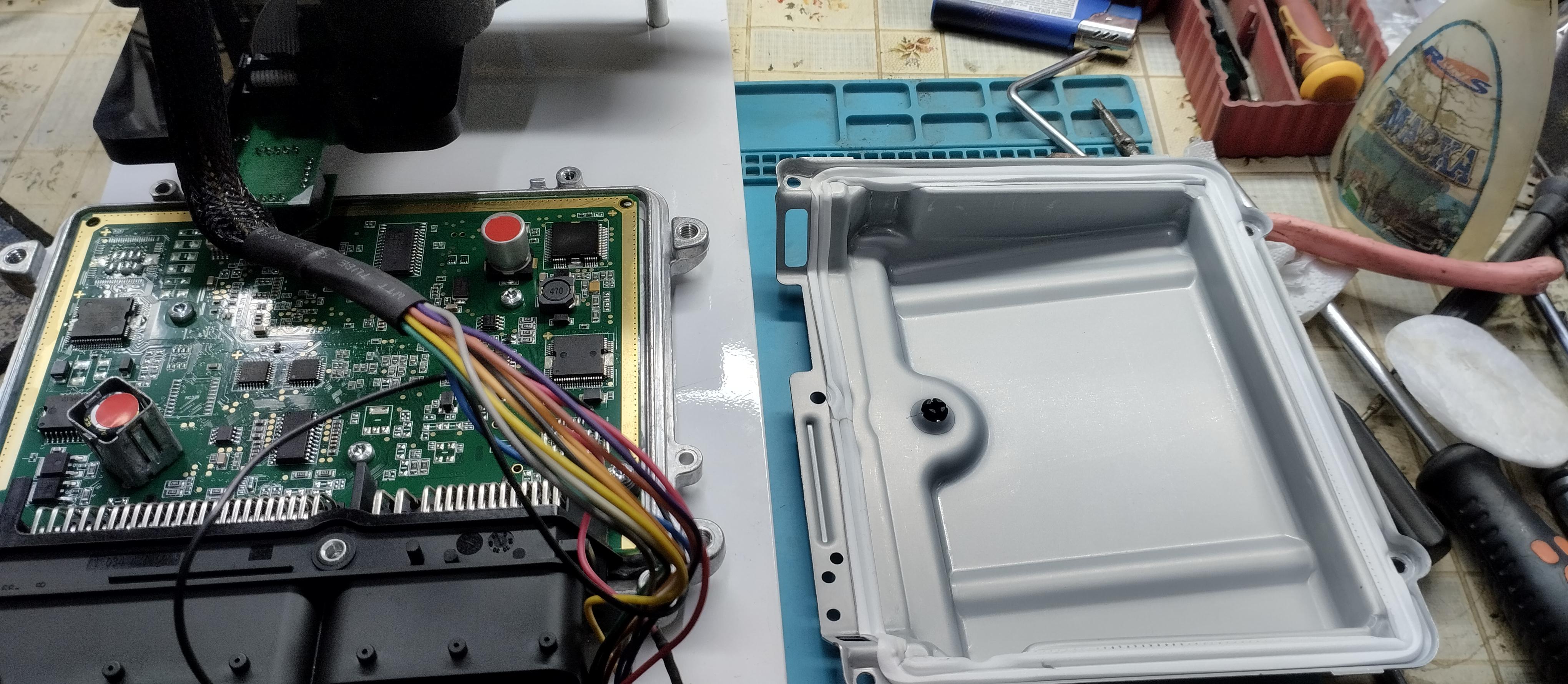

да блок новый китай.
блок склонировал на столе со вскрытием все работает все отлично. Какое было мое удивление когда я открутил винты крышки и она отпала там нет герметика там просто прокладка.

Да уж не вооружённым взглядом видно что все дерьмовое на сколько его хватит интересно,а хотя бы плата приклеить на теплопроводящий герметик?
