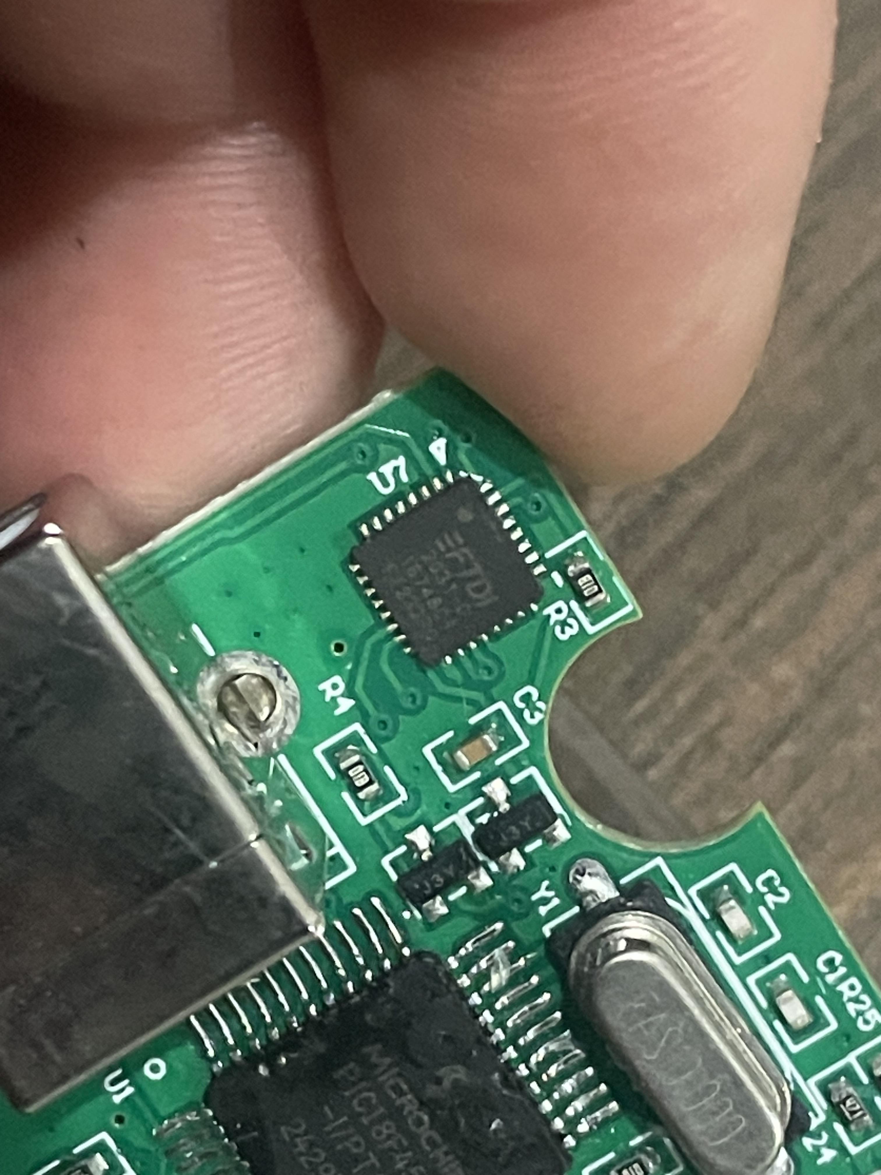

olegka-77 0 Опубликовано 9 июня Поделиться Опубликовано 9 июня В 13.12.2024 в 05:23, alexb007 сказал: Решил себе обновить Opcom на более правильный (есть 1.99) несколко лет использовал. Китаец писал что обновляемый и FTDI FT232RQ, но глубоко в описании есть отморочка что может прийти и FTDI FT232RL. Мне конечно повезло пишел с FTDI FT232RL поддельным и процессор странный с 1 ногой посредине ряда на просторах нета есть такой, но что-то цена его странная примерно 1$. Попытки считывания ошибок этим Opcomс с Opel Astra H 2007 привели к плевку кучи ошибок, с трудом убрал старым 1.99 из под ХР. Решил прошить его версиеей 1.67 но для начала сохранить с него версию 1.70, PicKit 3 не видит PIC18F458. Есть мысль отправить обратно китайцу или попробовать поигратся с ним дальше. Если есть у кого прошивка 1.70, 1.95 бросте откуда можно скачать помучаю через прошивальщики. До 15 есть еще время открыть спор на Али. Процессор оригинал в корпусе PLCC, других с такой распиловкой нет Ссылка на комментарий Поделиться на другие сайты Поделиться

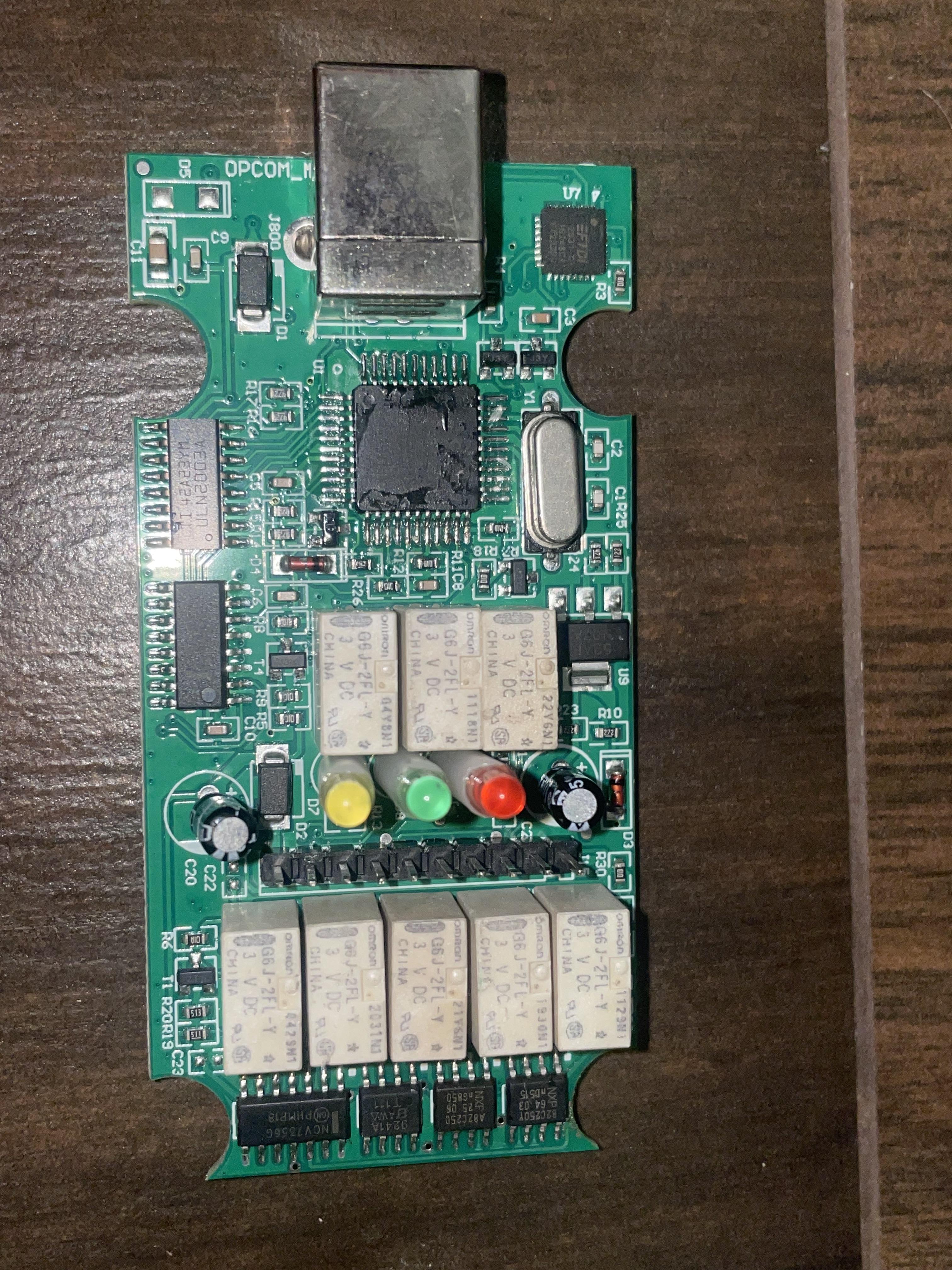

Evlagor 0 Опубликовано 9 июля Поделиться Опубликовано 9 июля Два варианта плат opcom-new. Отличается распиновка площадок для программирования на 5-м контакте-идет у одного на 5-ю, у другого на 16-ю лапы проца, да 3 и 4 контакты ведут почему-то к 25 и 9 лапам процессора вместо 17 и 16. Только питалово соответствует даташиту. Естественно Pickit ничего не видит. У всех так? Делать внешнюю навеску по даташиту на 3 лапы, кроме питания? Ссылка на комментарий Поделиться на другие сайты Поделиться
Grinja 1 Опубликовано 1 августа Поделиться Опубликовано 1 августа В 09.06.2025 в 10:35, olegka-77 сказал: Процессор оригинал в корпусе PLCC, других с такой распиловкой нет Последнее время я у китайцев боюсь брать, когда они вносят свои изменения. Т.к. тут они хоть и написали на плате OPCOM NEW, но изменений очень много по сравнению с обычной платой OPCOM NEW, а значит могут быть ошибки, которые при такой конфигурации придется самостоятельно искать (в интернете ни кто особо не поможет). Поэтому в таких случаях проще вернуть китайцам назад. Особенно если на фото в карточке товара была обычная версия - а прислали такое. Ссылка на комментарий Поделиться на другие сайты Поделиться

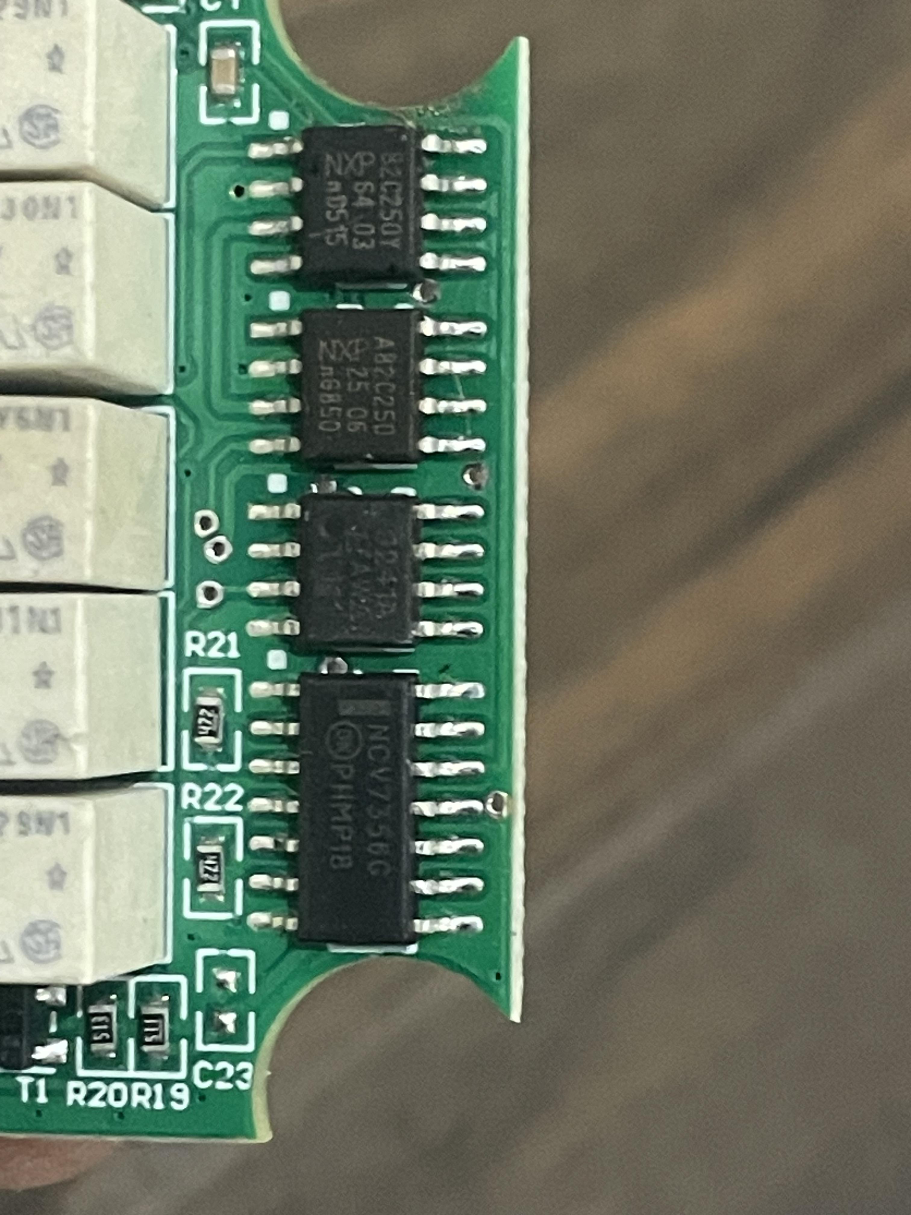

Saddam47 73 Опубликовано 15 ноября Поделиться Опубликовано 15 ноября Всем привет. Прислаи китайцы OP-COM 1.99. Поставил софт VAUX-COM 120309a+131223d GB. Тест проходит, но с машиной не связывается (Astra J 2014г.). Какой софт, прошивку и версию драйвера лучше использовать? Сначала пробую исключить программную составляющую, потом буду смотреть железо Ссылка на комментарий Поделиться на другие сайты Поделиться
Saddam47 73 Опубликовано 20 ноября Поделиться Опубликовано 20 ноября Пробовал шить это китайское поделие на 1.7. Результат не изменился. Чтения нету. После прошивки на 1.7 больше перешивать не дает, пишет бутлоадер не отвечает, но тест по-прежнему проходит. Хз, дальше его колупать, или проще другой заказать? Ссылка на комментарий Поделиться на другие сайты Поделиться
