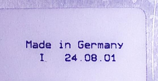

В наличии личный автомобиль Audi A6 C4 2.6 ABC 1995г. передний привод, от прошлого хозяина достался с ЭБУ 4A0 907 473 T от более свежего года (судя по наклейки на ЭБУ) фото прилагается.
Суть вопроса: Машина не видит датчик РХХ и ДПДЗ, и когда дать нагрузку виде климат- контроля, машина может заглохнуть при сброса газа, если по простому не может удержать обороты в рабочей зоне. Был заменены РХХ и дроссельная заслонка вместе с ДПДЗ - результат тот же.
После изучение что за ЭБУ установлен, и что в нем присутствуют система ASR, стало понятно что система ASR виновник проблемы холостого. Если я ошибаюсь, буду рад чтобы меня направили в правильное направление.
Замена на другой блок пока не предоставляется возможности, хочу спросить у знающих людей решение вопроса - у меня пока один вариант. Залить прошивку от ЭБУ последней версии (4A0 907 473 D), которые ставились на эту модель этих годов и был ASR.(Есть человек что сделает это).
Какие могут быть подводные камни?
Реально решить проблему заменой прошивки?

ASR не имеет отношения к холостому ходу, а относится к системе АБС. И как Вы по наклейки определили что ЭБУ новее? Думаете что 2001 года выпуска?
18 минут назад, RAZOR85 сказал:
В равном верхнем углу по наклейки ЭБУ, устанавливалось на Audi A4 B5 2.6 ABC , тут же на форуме имеется прошивка на данный ЭБУ AUDI.RAR
