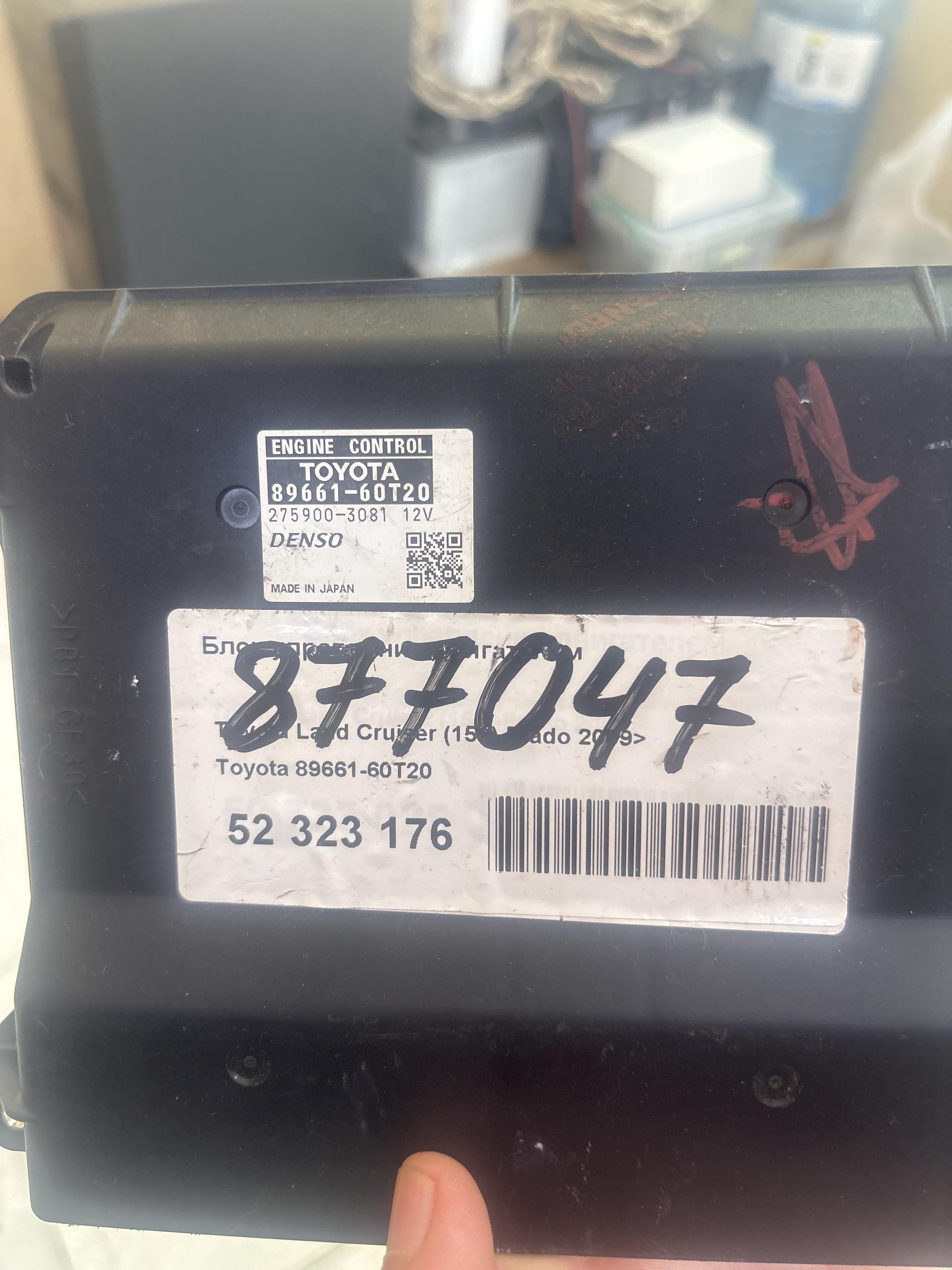

vadim77z 1 Опубликовано 30 июня Поделиться Опубликовано 30 июня Здравствуйте. Кто поможет с иммо офф. orig backup.mpc Ссылка на комментарий Поделиться на другие сайты Поделиться
Bulba 183 Опубликовано 30 июня Поделиться Опубликовано 30 июня 89663-60M90 в личку Ссылка на комментарий Поделиться на другие сайты Поделиться
Решение RAZOR85 555 Опубликовано 30 июня Решение Поделиться Опубликовано 30 июня Чтобы увидеть решение, войдите или зарегистрируйтесь! vadim77z 1 Ссылка на комментарий Поделиться на другие сайты Поделиться

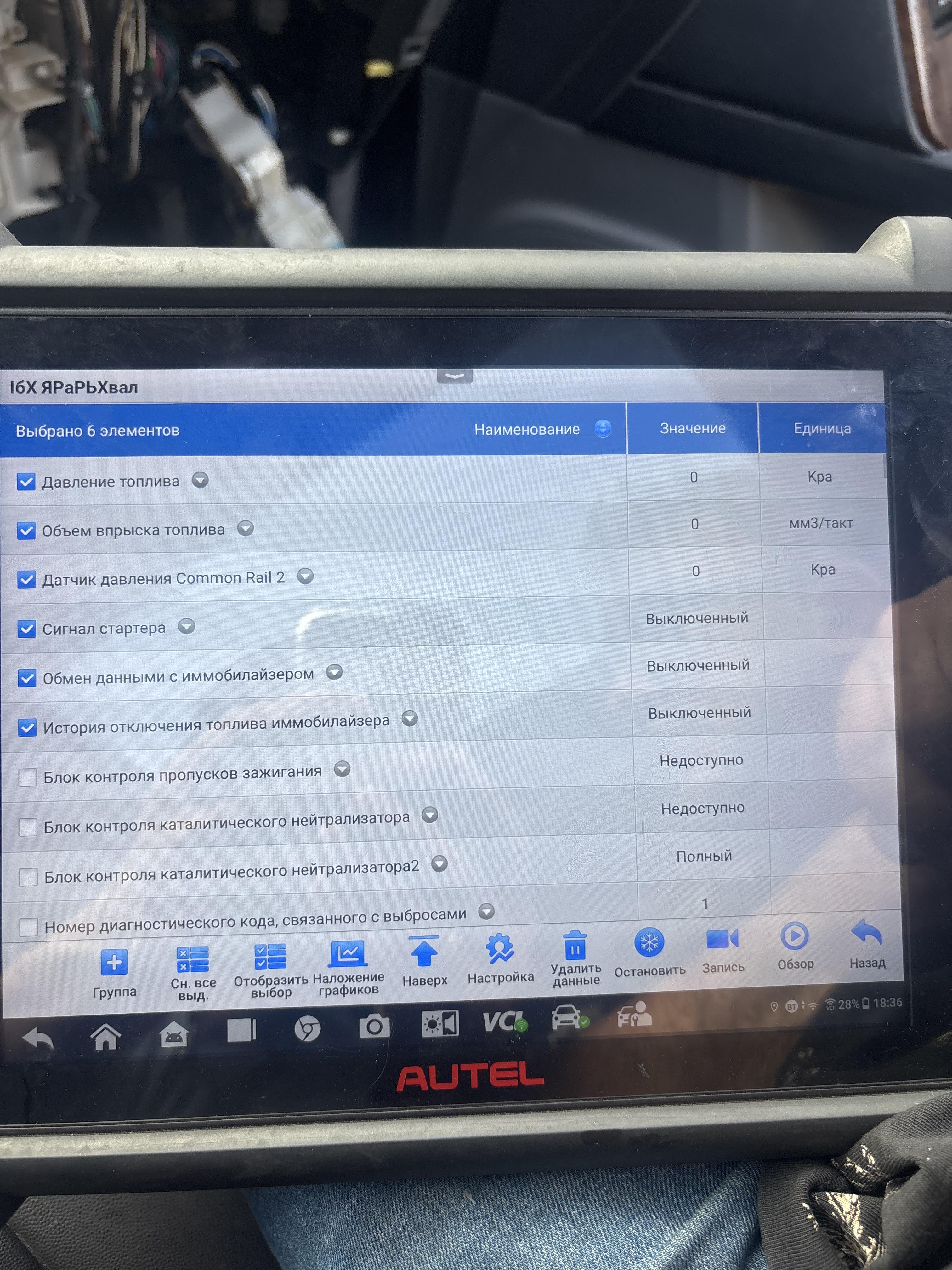

vadim77z 1 Опубликовано 30 июня Автор Поделиться Опубликовано 30 июня Залил прошивку, старта нет. До иммо офф старт гонял Блокиратор руля был отсоединен, старт есть После иммо офф на live data должно ли показывать обмен данными с иммобилайзером выключенным? Машина завелась, воздух был в системе. Спасибо огромное за помощь! 👍🤝 Ссылка на комментарий Поделиться на другие сайты Поделиться
