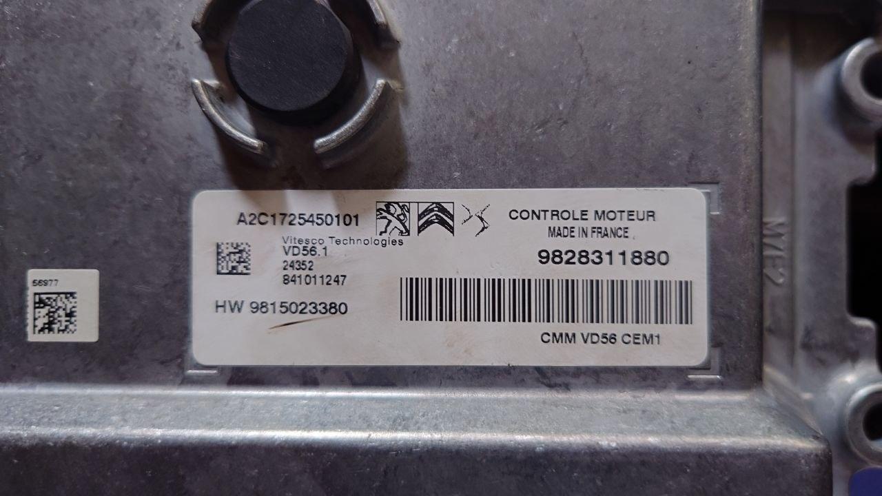

Ищу Full dump моторника VD56.1 Peugeot 508 9828311880
Поделитесь полным дампом для VD56.1 Peugeot 508  SW № 9828311880

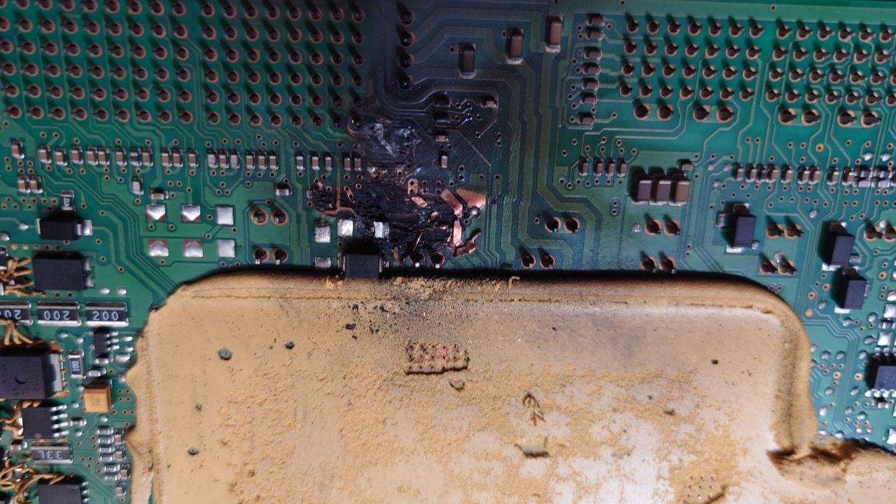

В родном моторном в плате дырка, а на разборке приобрели донорский блок но от Опеля. Понятное дело привязать с колес не выйдет к Пыжу.
Другие дампы, приведут к убитому блоку. Эти блоки не поддерживают прямое клонирование.
Тащите спецприблудами пин код и прицепите эмуль.
Или читать фулл у делать ВИРГИН и привязать.
Могу ВИРГИН сделать, платно.
Или на крайняк, пересади проц...
Виргин и я могу сделать, вопрос в том что там ПО от Опеля в доноре. Мне ПО надо с Пежо, дальше уже сделаю виржин.   Проц перекинуть не вариант, блок сидит на герметике а не на "жевачке".  Оригу пришлось фортуной спиливать чтобы вытянуть плату из алюминия.
