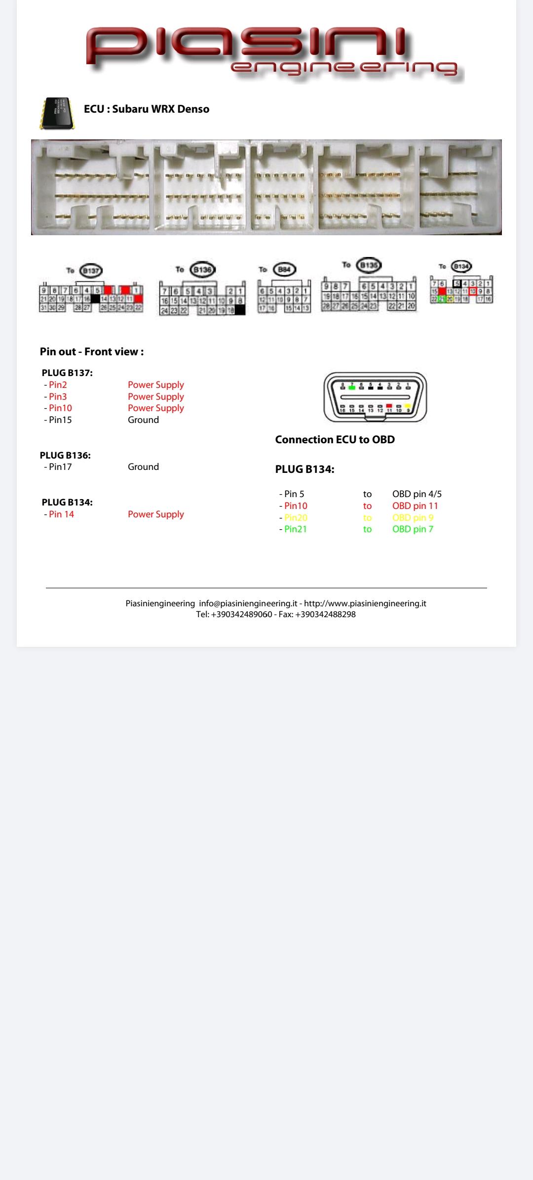

Здравствуйте, стоит задача прочитать и записать эбу на столе subaru impreza wrx 2001 denso с процессором моторола, пока из доступных мне должен справиться ecuflash openport, на ковырял в сети всевозможных распиновок, при подключении читает иденты и ошибка, слышал что есть пины разрешения программирования, пробовал подключать то что нашёл, но уверенности нет что все правильно делаю. Может кто нибудь скинуть подробную инструкцию с подключкой как работать с этим эбу на столе.
Питание и к линия совпадает по этой схеме

Открой схему в кармине и найди test mode connector, фишка которая дает вход в режим програмирования на субарях.
