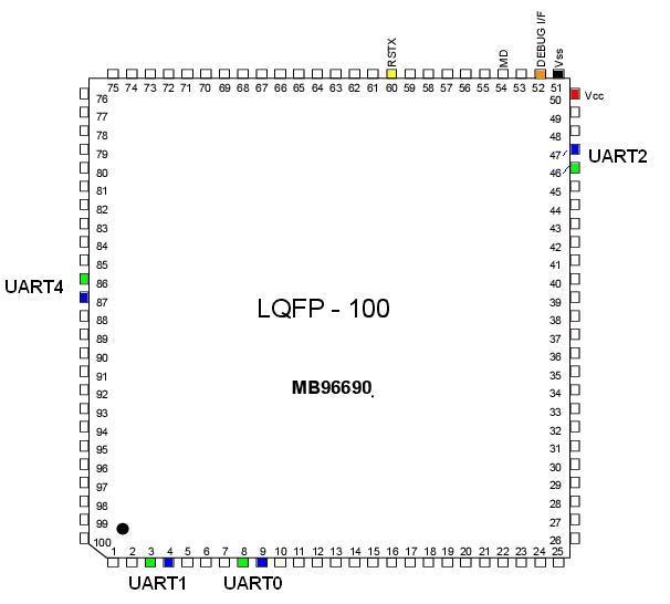

Renault Kangoo 2018, панель приборов на MB96F6A6.
Может у кого есть точки подпайки pinout для чтения данной приборки?
По проводу сделать возможности нет, нужен именно вариант с подпайкой.
Буду очень благодарен за любую информацию или фото
Спасибо
в любом прогере есть дока к процу и вариантов плат может быть несколько.
6 проводов из них 2 - питание, ещё 2 - Тх и Рх и ещё 1 - сброс и 1 - режим програмирования или бута
и иногда есть панели закрытые от вычитывания
вот дока, за столько дней уже можна было переслать тому кто по КАНу без разбора сделает, вот это клиент жадно-терпеливый попался :)
