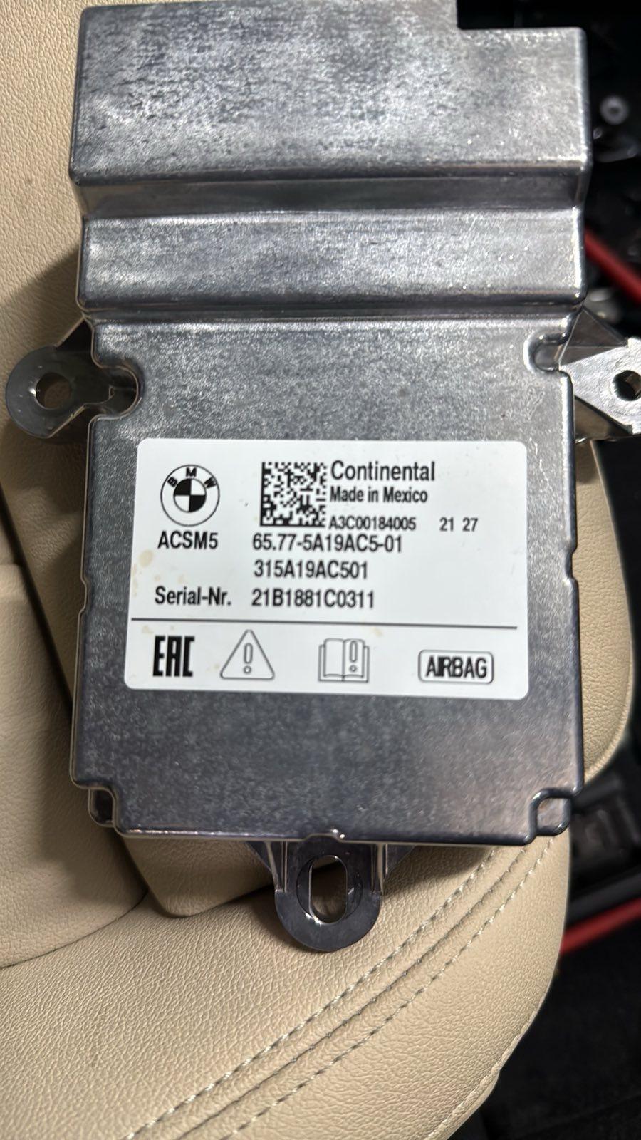

Привет всем. Нужна помощь в очистке краша в блоке ACSM 5 65.77-5A19AC5-01, еепром 25LC512

Кстати ещё актуально?
Там 3 сработки, показало при диагностике. Блок сделал, залил чищенный дамп с такого же блока, после кодировка блока. Все работает.
