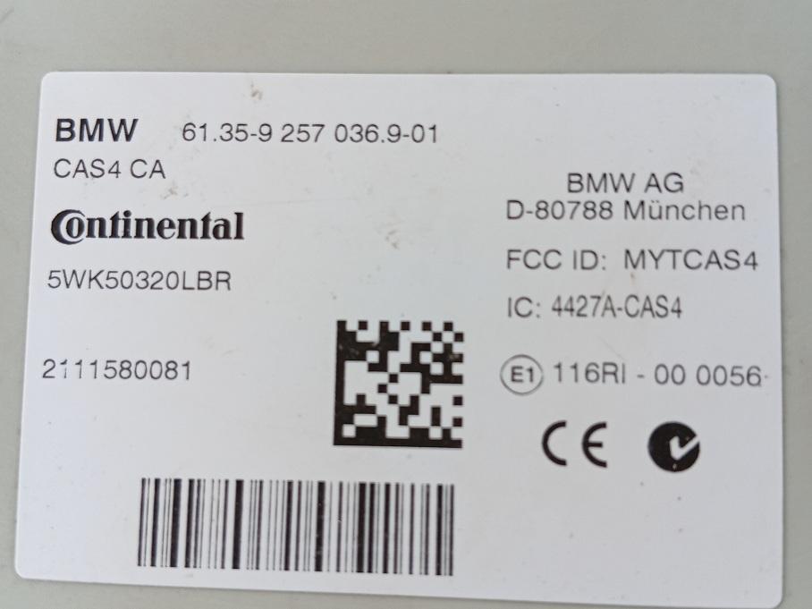

Всех приветствую! VVDI prog прочитал D-Flash, P-Flash, успешно. Добавил ключ по дампу без презаписи D-Flash. Машина - труп. Снял Cas, - D-Flash оказался побитым. Обратно сохранённый записать не могу, ни VVDI prog ни Autel. Читаются, записать не получается. Есть варианты восстановления?

Пробовал, не помогает.
32 минуты назад, vytka сказал:
Я столкнулся с подобной ситуацией,помог force erase,а затем перезапись.
Элементы на плате сдували? Я дорожки перерезал.
55 хвилин назад, Ivan_ivanovich сказав:
Я уже не помню,это было очень давно
