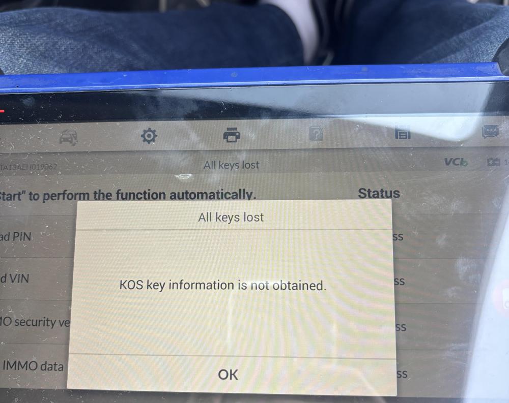

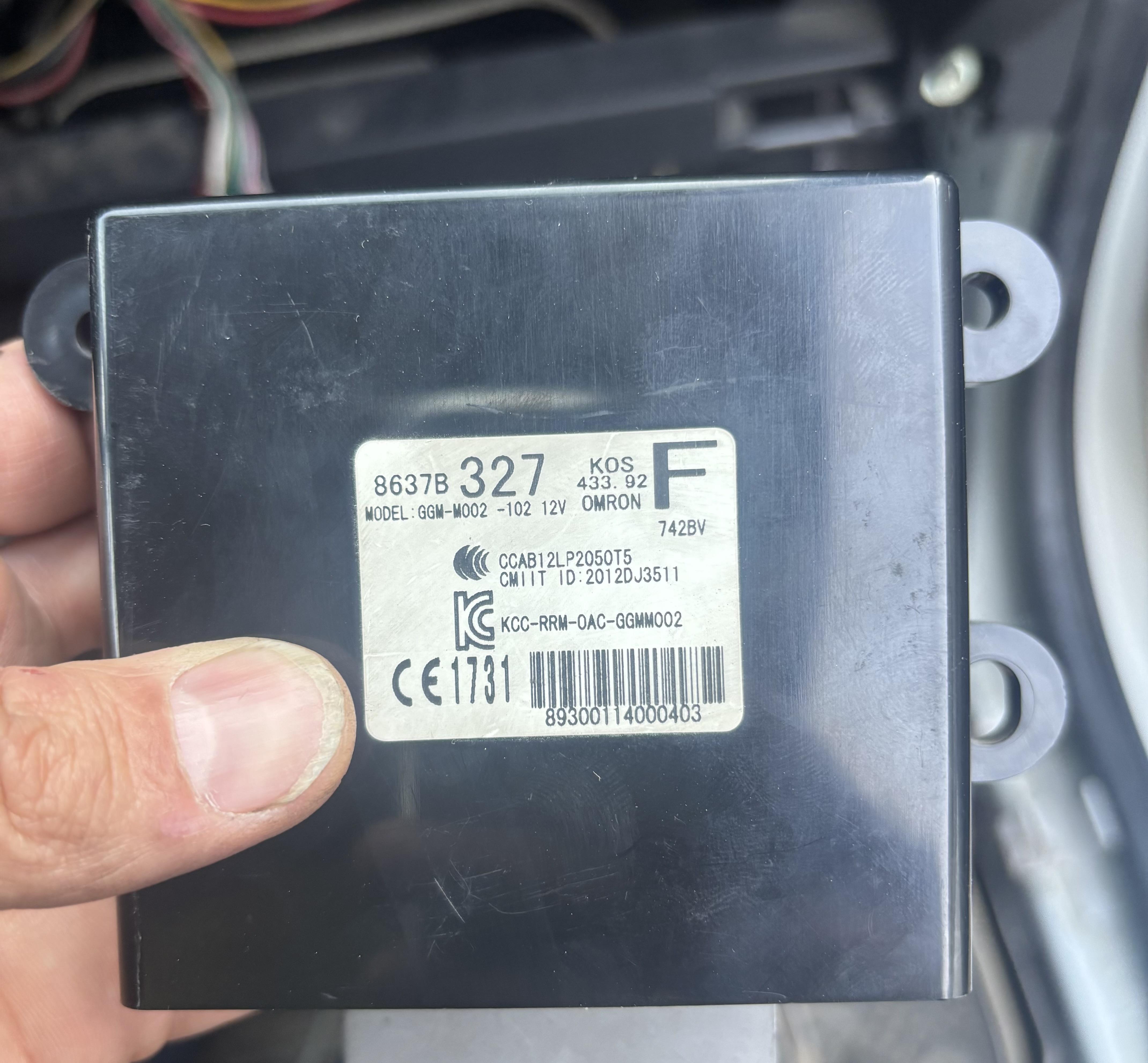

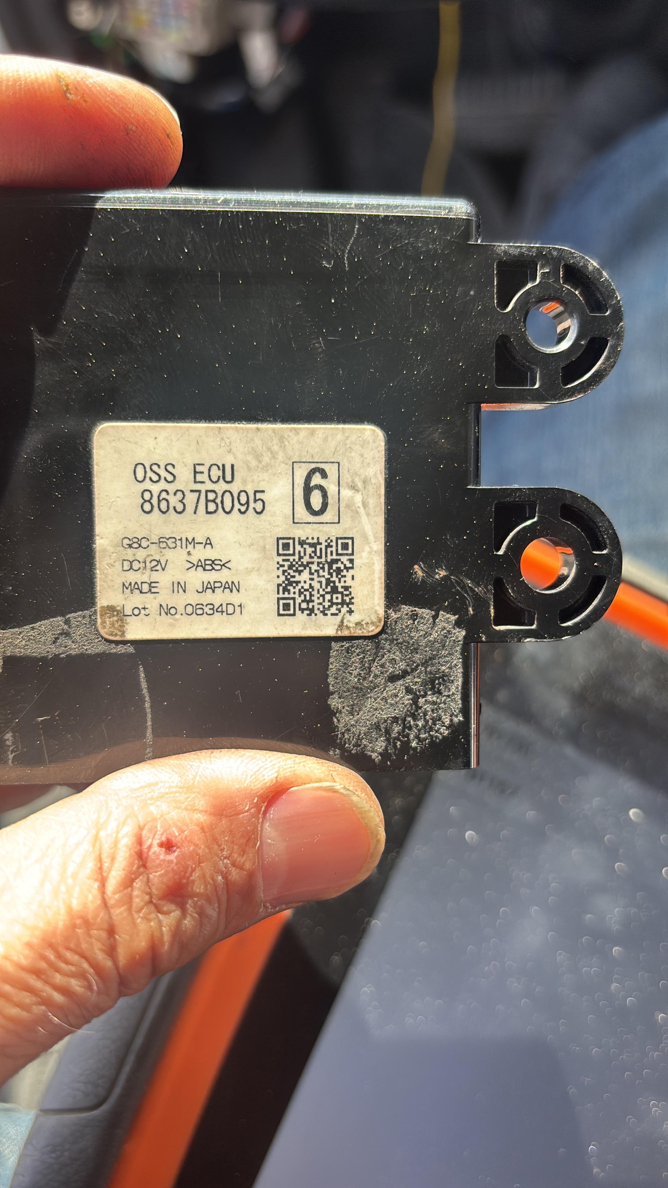

vadim77z 1 Опубликовано 24 апреля Поделиться Опубликовано 24 апреля Здравствуйте. Машина attrage 2013 кнопка старт стоп, пришла уже ко мне от другого мастера. АСС оставалось открытым с включённым магнитофоном. Ошибка была по OSS B1157 по еепрому в этом блоке. Донорский дамп записал, вин прописал. Ошибка исчезла. АСС отключился. При записи нового ключа аутелем в конце даёт ошибку на кос. Что я делаю не так. Всем кто поможет спасибо большое! Дамп от донора осс S-93C86B@TSOP8.BIN Ошибка по кос B1A08 Ссылка на комментарий Поделиться на другие сайты Поделиться
Dok 962 Опубликовано 24 апреля Поделиться Опубликовано 24 апреля OSS and KOS должны быть за синхронизированы между собой. Ссылка на комментарий Поделиться на другие сайты Поделиться
vadim77z 1 Опубликовано 24 апреля Автор Поделиться Опубликовано 24 апреля 16 минут назад, Dok сказал: OSS and KOS должны быть за синхронизированы между собой. Возможно ли на столе это сделать? Аутел делает это или нужен дилерский мут? Ссылка на комментарий Поделиться на другие сайты Поделиться
Dok 962 Опубликовано 25 апреля Поделиться Опубликовано 25 апреля В 24.04.2026 в 19:04, vadim77z сказал: Возможно ли на столе это сделать? Аутел делает это или нужен дилерский мут? В документации MMC описано только установка нового! блока и его синхра посредством мут. Как с бу не знаю, не разу не сталкивался. Ссылка на комментарий Поделиться на другие сайты Поделиться
vadim77z 1 Опубликовано 25 апреля Автор Поделиться Опубликовано 25 апреля Есть такой же авто того же года, можно ли просто прочитать коs, oss, esl и ecu с другого авто, и просто клонировать? Ссылка на комментарий Поделиться на другие сайты Поделиться
