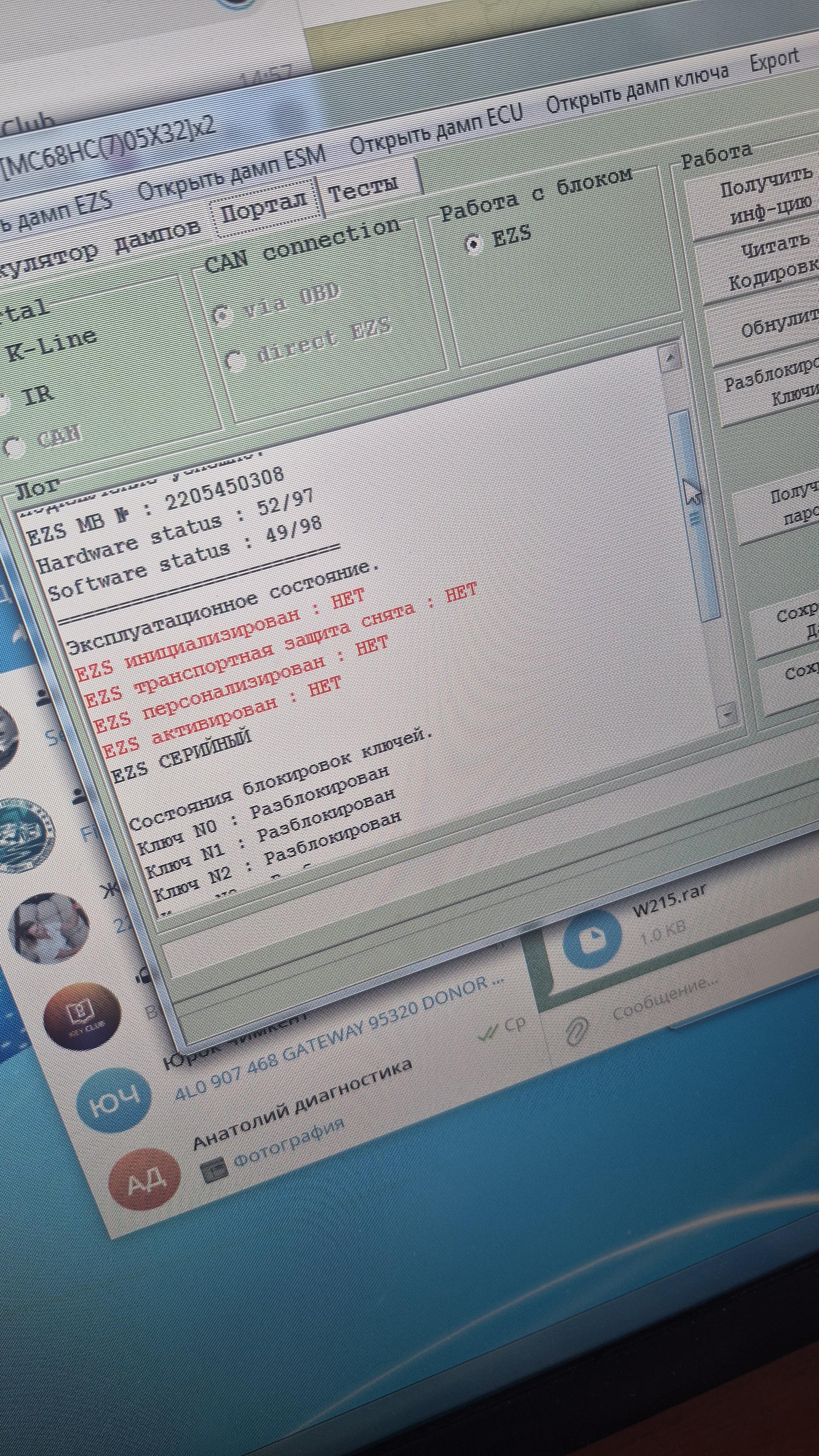

diman96 132 Опубликовано 23 марта Автор Поделиться Опубликовано 23 марта 9 часов назад, AutoNewLife сказал: Каким образом? что по диагностике? другой эбу пробовать Катушки сдергиваем, на диагностике в эбу ошибок пока заведена, после того как заглушим замок больше не вкл Ошибок нет* 8 часов назад, RAZOR85 сказал: Как то не понятно, если заводится, но не глушится при чем здесь иммо? Заводиться один раз. После ключ не принимает До того как поставим на машину везде пишит положительный ответ, после машины везде запреты, фото прилогаю. Потом все сначала, по дампам даелаем ключ и на столе все ок пока не встанет на машину Ссылка на комментарий Поделиться на другие сайты Поделиться
