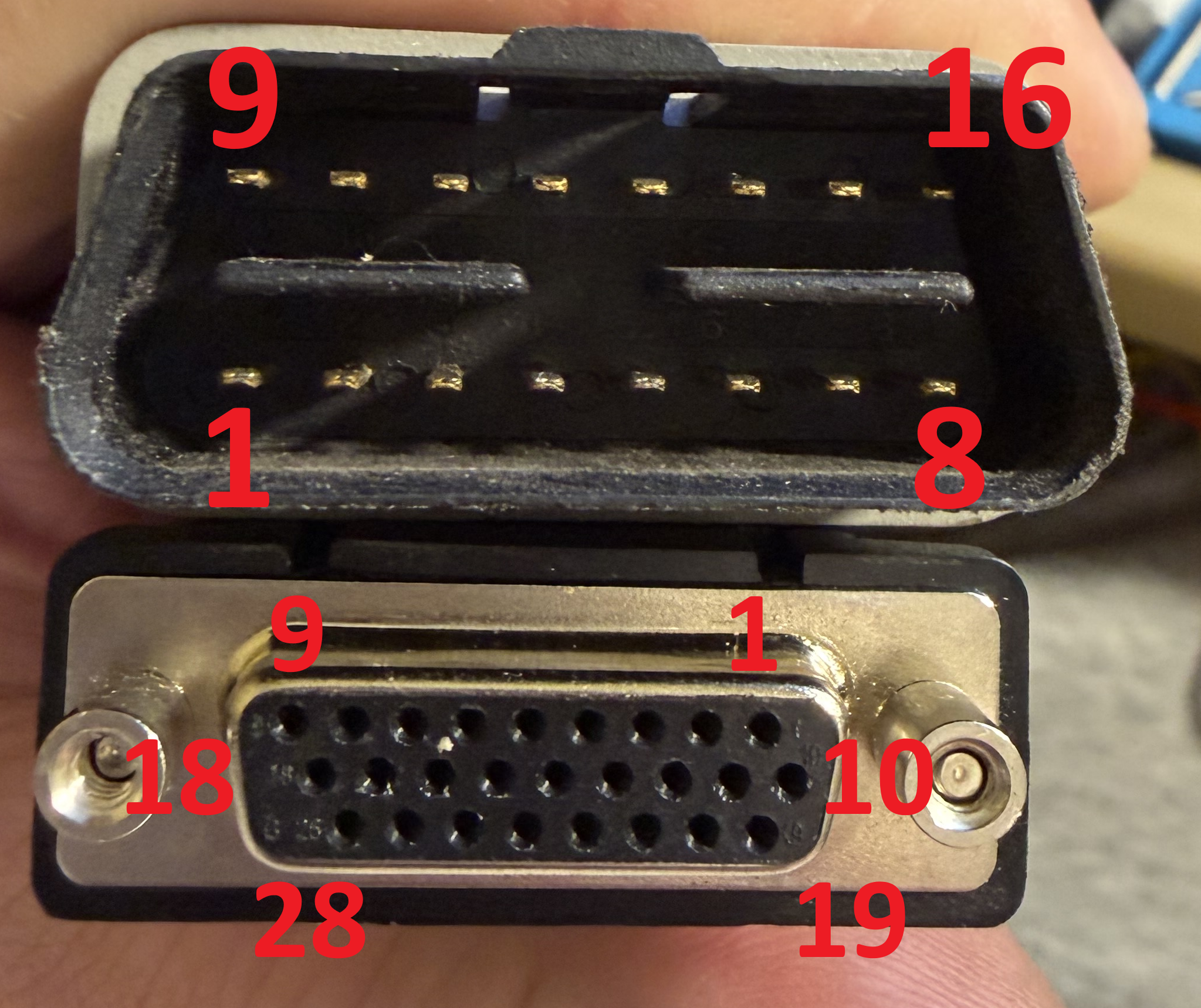

Имеется китайский клон GM MDI (хоть китайцы и называют его GM MDI II, серийник у него первого МДИ).
Девайс нормально работает с Бошевским МДИ менеджером (т.е. не клон клона типа SuperVCI)

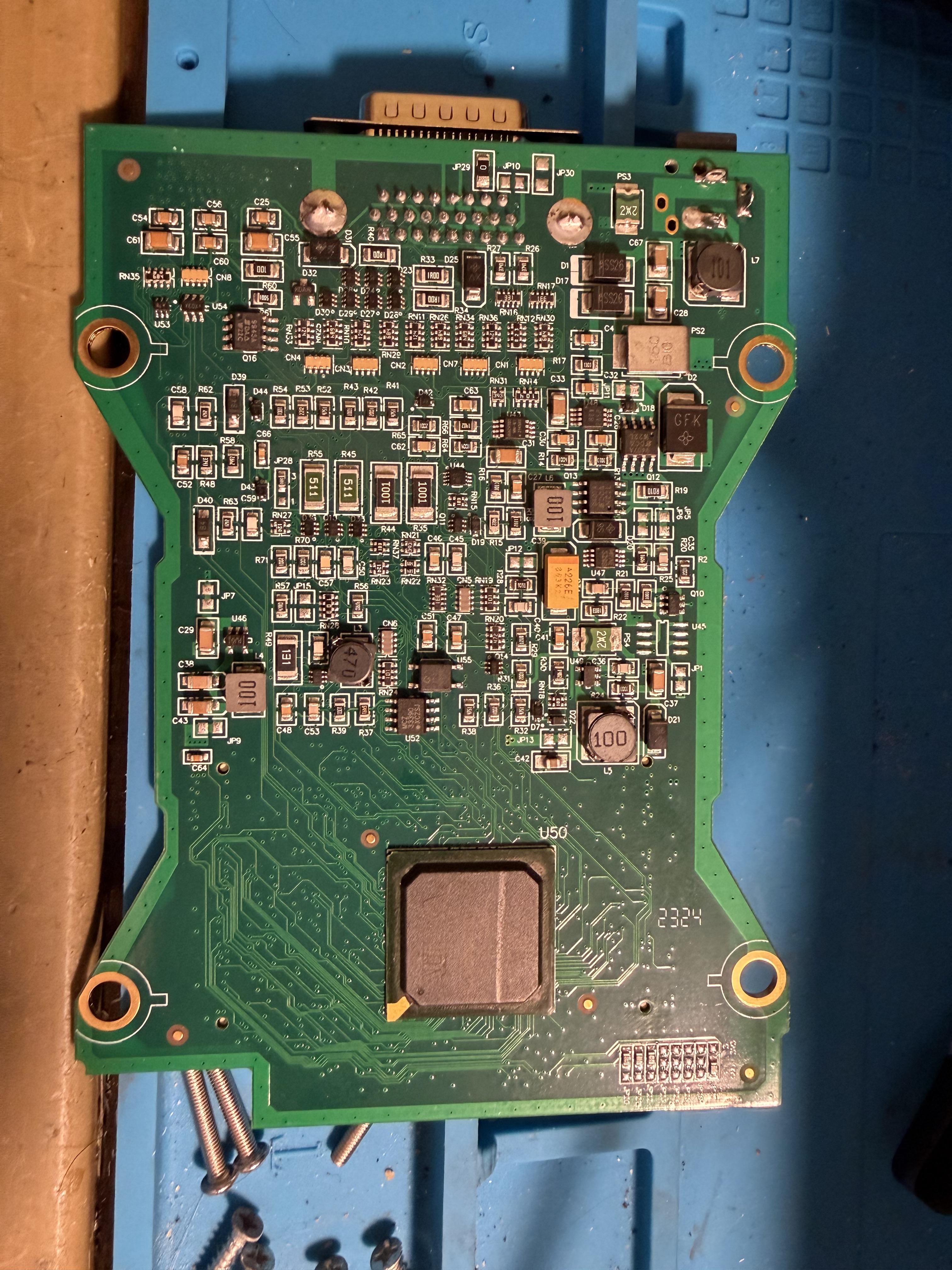

Исполнение двухплатное. Верхнюю плану не фотографировал и не рассматриваю, т.к. там LAN, USB, плата с процем и флешами и это все вроде как работает.

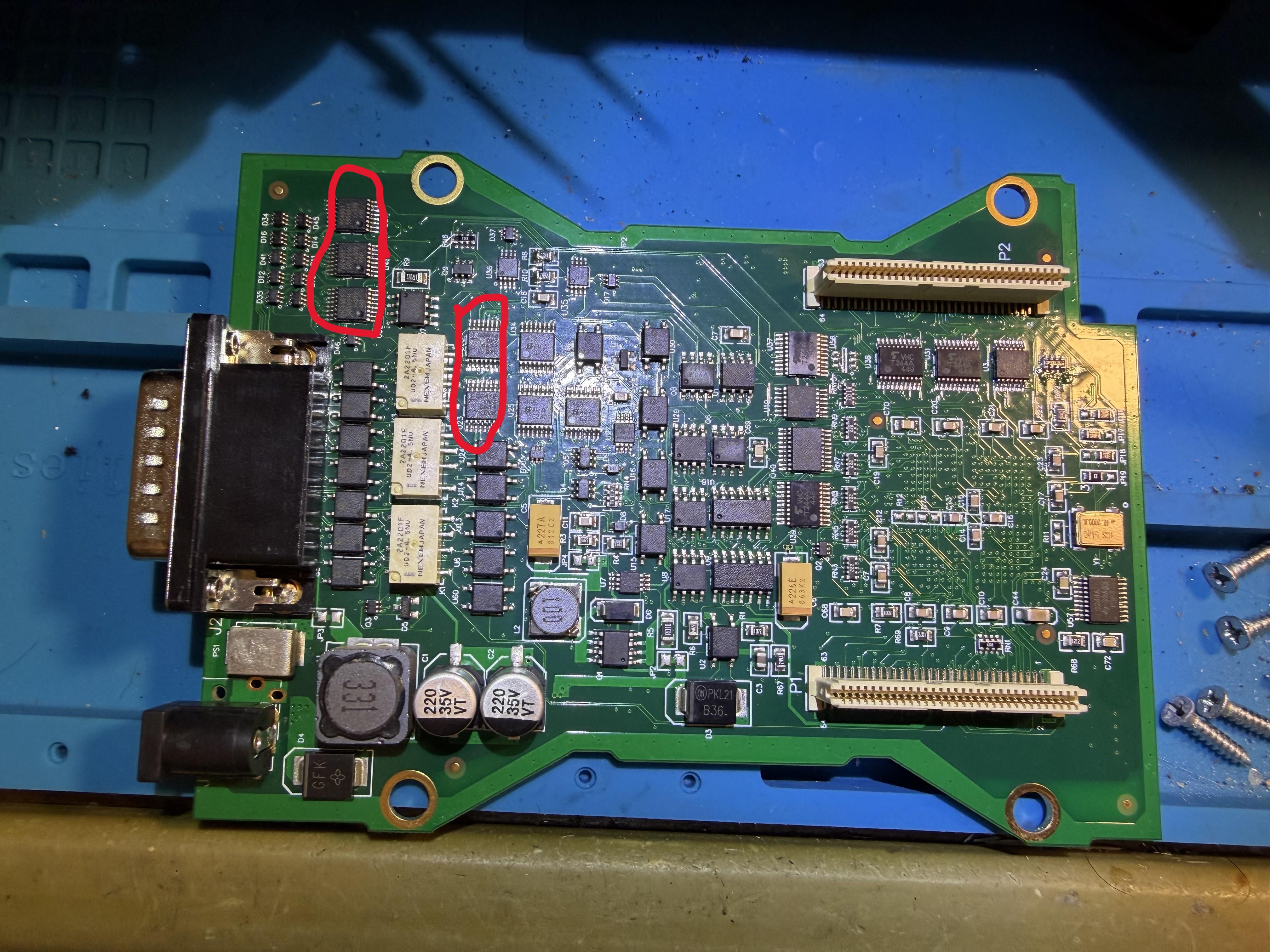

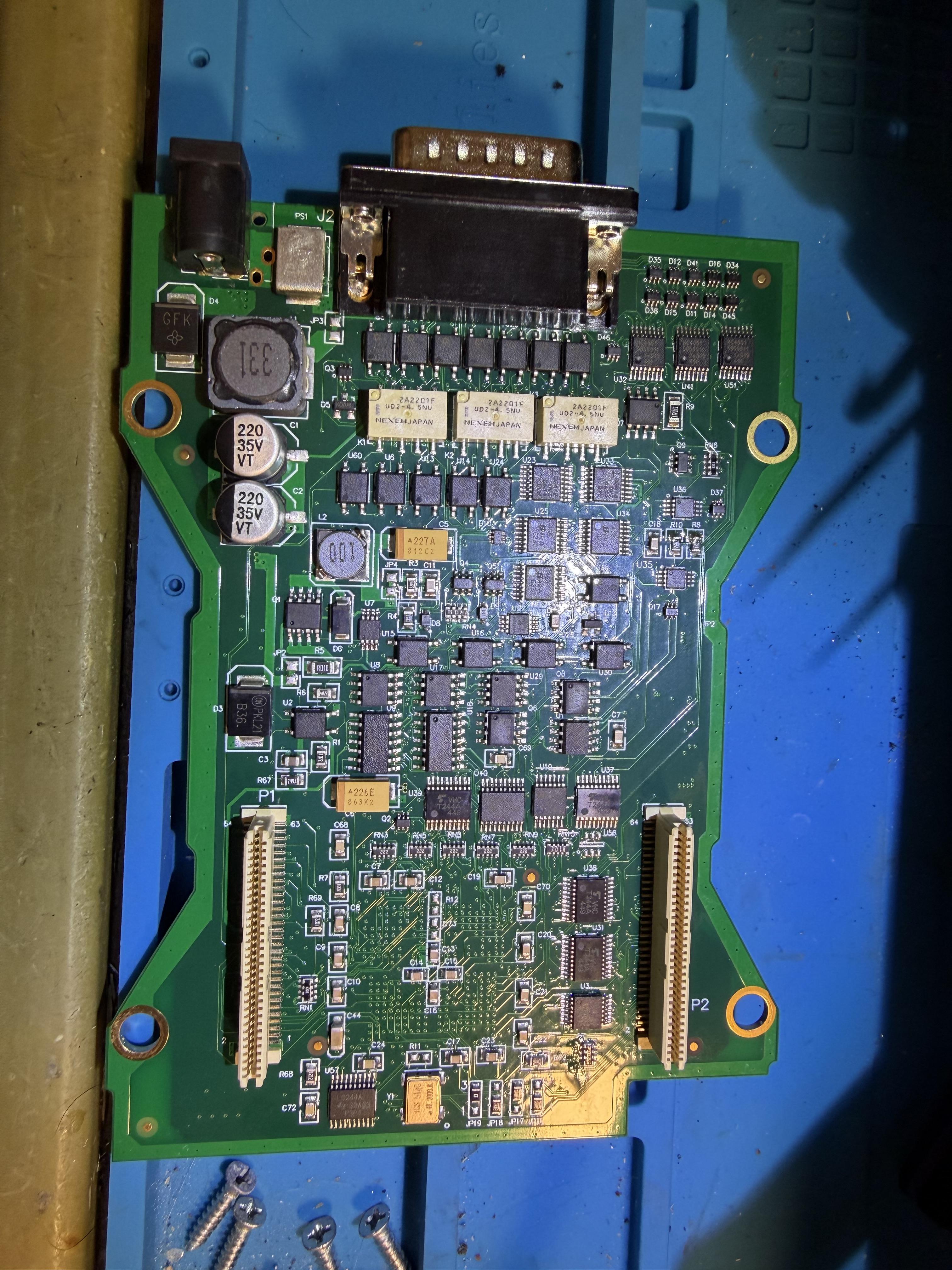

Девайс нормально работает с GDS2, Tech2Win, GlobalTIS. Все из этого работает кроме как по к-линии.
Дата-кабель прозвонил, он целый. Пайка доже добротная, следов флюса нет. Отмывать нечего, пропаивать нечего.
Подскажите, кто сталкивался, что в этом шнурке отвечает за к-линию и что у кого вылетало.
Схем пока не нашел, в поисках.
И второстепенный вопрос - как девайс перевести в режим заливки прошивки? МДИ 1 вводился зажатием кнопки питания и подключением 12В, тут так не работает

Отремонтировано путем разборки/сборки и пропайки феном компонентов с маркировкой DG412 и HC4051
