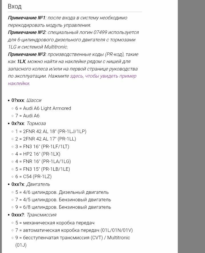

safran201 1 Опубликовано 1 марта Поделиться Опубликовано 1 марта Здраствуйте. Была произведена замена АКПП на МКПП. ЭБУ двигателя не принимает кодировку под МКПП. Нуждаюсь в стоковой прошивке под МКПП HW: 0281010394 SW: 1037354332 SW ver.: 28SA4619 Engine: 2.5l/4VTEDC AG: SW upg.: 4B2907401E 02 Audi A6 2.5TDI AKE 180HP 4B2907401E orig Ссылка на комментарий Поделиться на другие сайты Поделиться
Dmitriy79 423 Опубликовано 1 марта Поделиться Опубликовано 1 марта 2 минуты назад, safran201 сказал: Здраствуйте. Была произведена замена АКПП на МКПП. ЭБУ двигателя не принимает кодировку под МКПП. Нуждаюсь в стоковой прошивке под МКПП HW: 0281010394 SW: 1037354332 SW ver.: 28SA4619 Engine: 2.5l/4VTEDC AG: SW upg.: 4B2907401E 02 Audi A6 2.5TDI AKE 180HP 4B2907401E orig 512 kB · 0 загрузок И не примет ! Вам нужно сменить софт под МКПП ! А в чем проблема ? Оно и так ездит блок акпп отключить и ездить ! Ссылка на комментарий Поделиться на другие сайты Поделиться
safran201 1 Опубликовано 1 марта Автор Поделиться Опубликовано 1 марта Проблема в том что горит есп. Не правильная кодировка в ЭБУ двигателем. Те софты что у меня есть они не подходят под ТНВД Ссылка на комментарий Поделиться на другие сайты Поделиться
EviCar 139 Опубликовано 1 марта Поделиться Опубликовано 1 марта какой софт нужен иденты? Ссылка на комментарий Поделиться на другие сайты Поделиться
safran201 1 Опубликовано 1 марта Автор Поделиться Опубликовано 1 марта Я не знаю какой софт под мкпп Ссылка на комментарий Поделиться на другие сайты Поделиться
RAZOR85 564 Опубликовано 1 марта Поделиться Опубликовано 1 марта Я так понимаю это уже не прокатывает Ссылка на комментарий Поделиться на другие сайты Поделиться
EviCar 139 Опубликовано 1 марта Поделиться Опубликовано 1 марта 15 минут назад, RAZOR85 сказал: Я так понимаю это уже не прокатывает Оно и не прокатывало никогда 1 час назад, safran201 сказал: Я не знаю какой софт под мкпп 4B2907401 я как то давно на такой блок менял, именно без буквы на конце, только там с приводом на смотреть полный/передний Ссылка на комментарий Поделиться на другие сайты Поделиться
RAZOR85 564 Опубликовано 1 марта Поделиться Опубликовано 1 марта Вроде есть тема по этому поводу https://carmasters.org/topic/19148-кодировка-при-смене-трансмиссии-audi-a6-2000-ake-180hp/?do=findComment&comment=242654 Ссылка на комментарий Поделиться на другие сайты Поделиться
safran201 1 Опубликовано 1 марта Автор Поделиться Опубликовано 1 марта 22 минуты назад, RAZOR85 сказал: Я так понимаю это уже не прокатывает Это кодировка АБС. Та все сделал. Bosch KTS всё делает без логина 2 минуты назад, RAZOR85 сказал: Вроде есть тема по этому поводу https://carmasters.org/topic/19148-кодировка-при-смене-трансмиссии-audi-a6-2000-ake-180hp/?do=findComment&comment=242654 Я читал. Там решения нет Ссылка на комментарий Поделиться на другие сайты Поделиться
