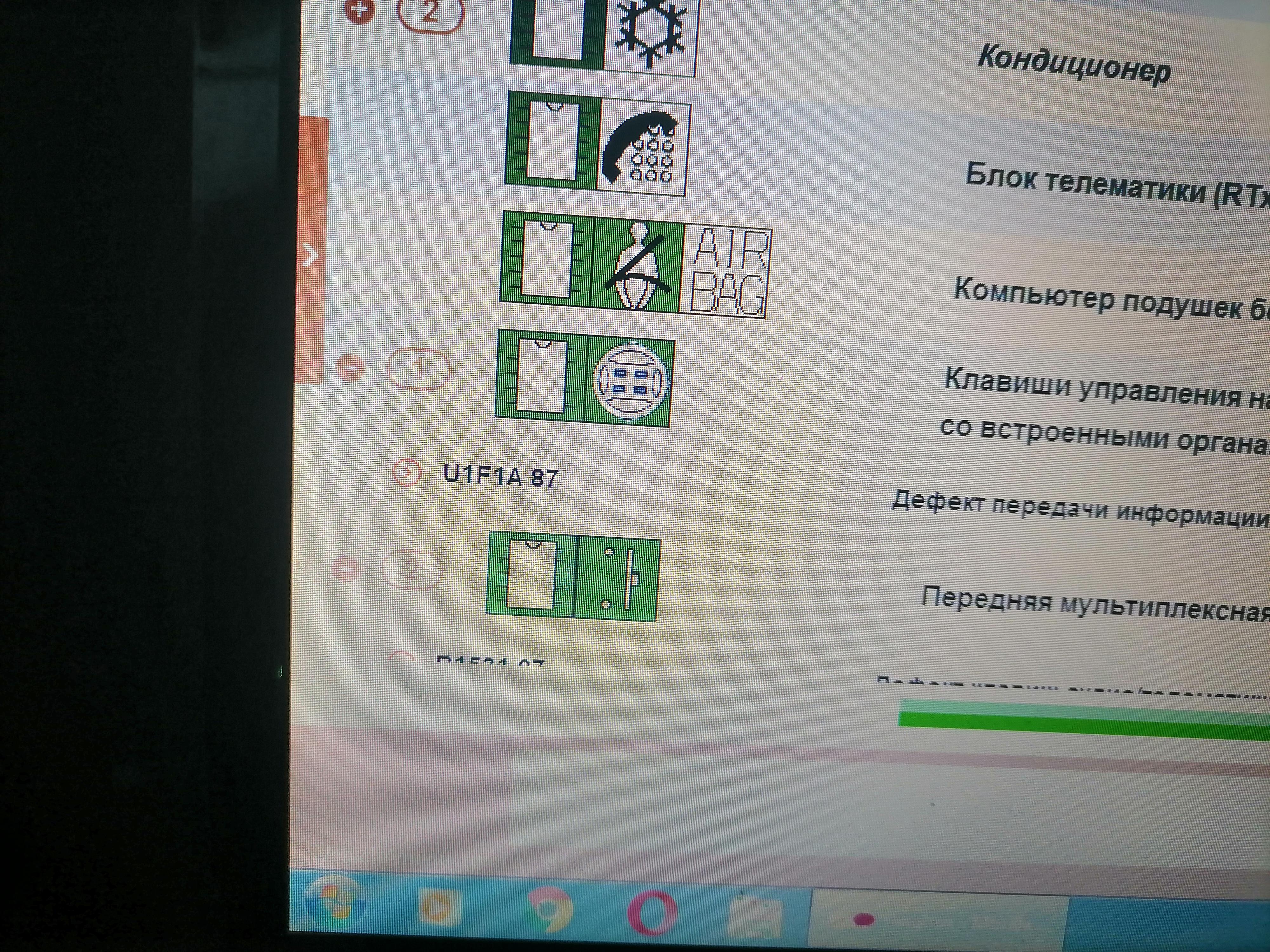

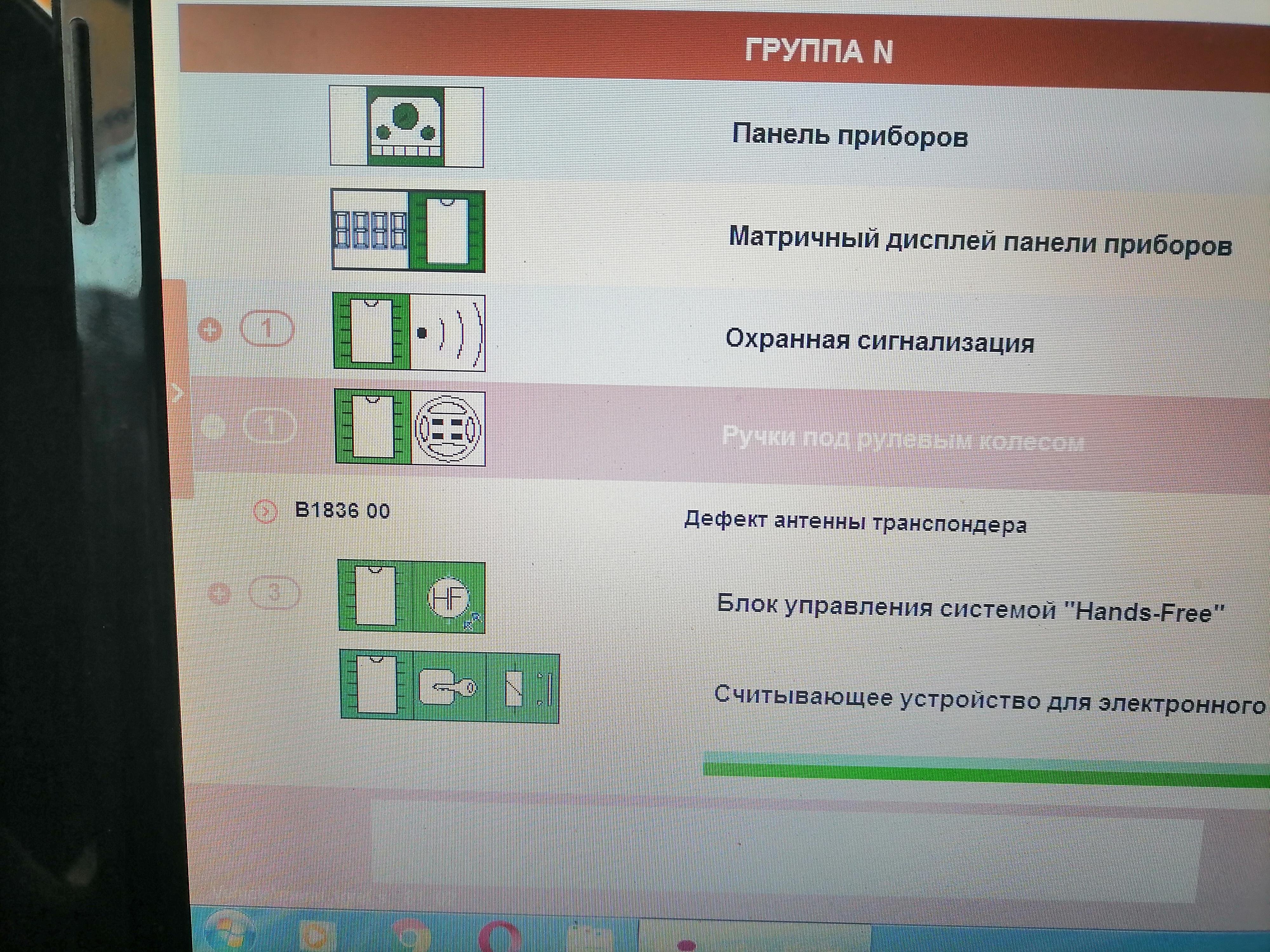

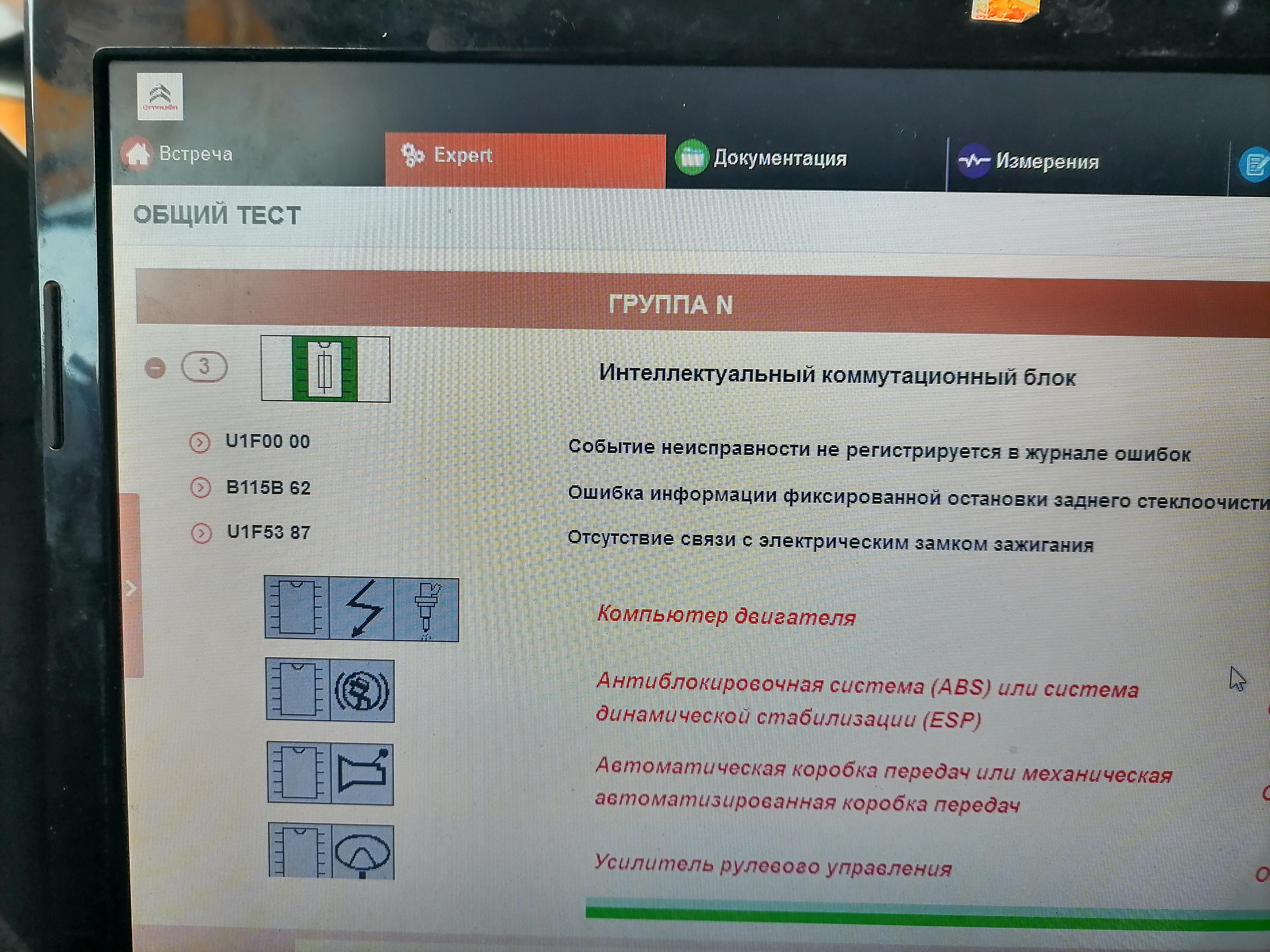

Евгений101083 0 Опубликовано 17 февраля Поделиться Опубликовано 17 февраля Всем добрый день. Ситроен ds5 не включается зажигание нет ответа от замка, что от старого что от нового (думал проблема в нем купил новый) эмулятор тоже не работает, питание на защелку приходит, преды везде целые, по схеме он связывается с подрулевым, провода прозвонил, машина ездила нормально, утром просто не завелась, картоприемник ключ определяет, кнопка работает во всех тестах, ключи перезаписывал, в подрулевом в данных пишет рассинхронизация ключа и ключ не обнаружен, я так понимаю по Lin линии нет сигнала на замок, грешу на подрулевой, выслушаю все советы, спасибо. Ссылка на комментарий Поделиться на другие сайты Поделиться
