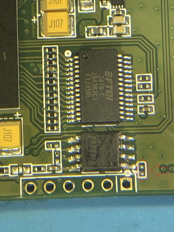

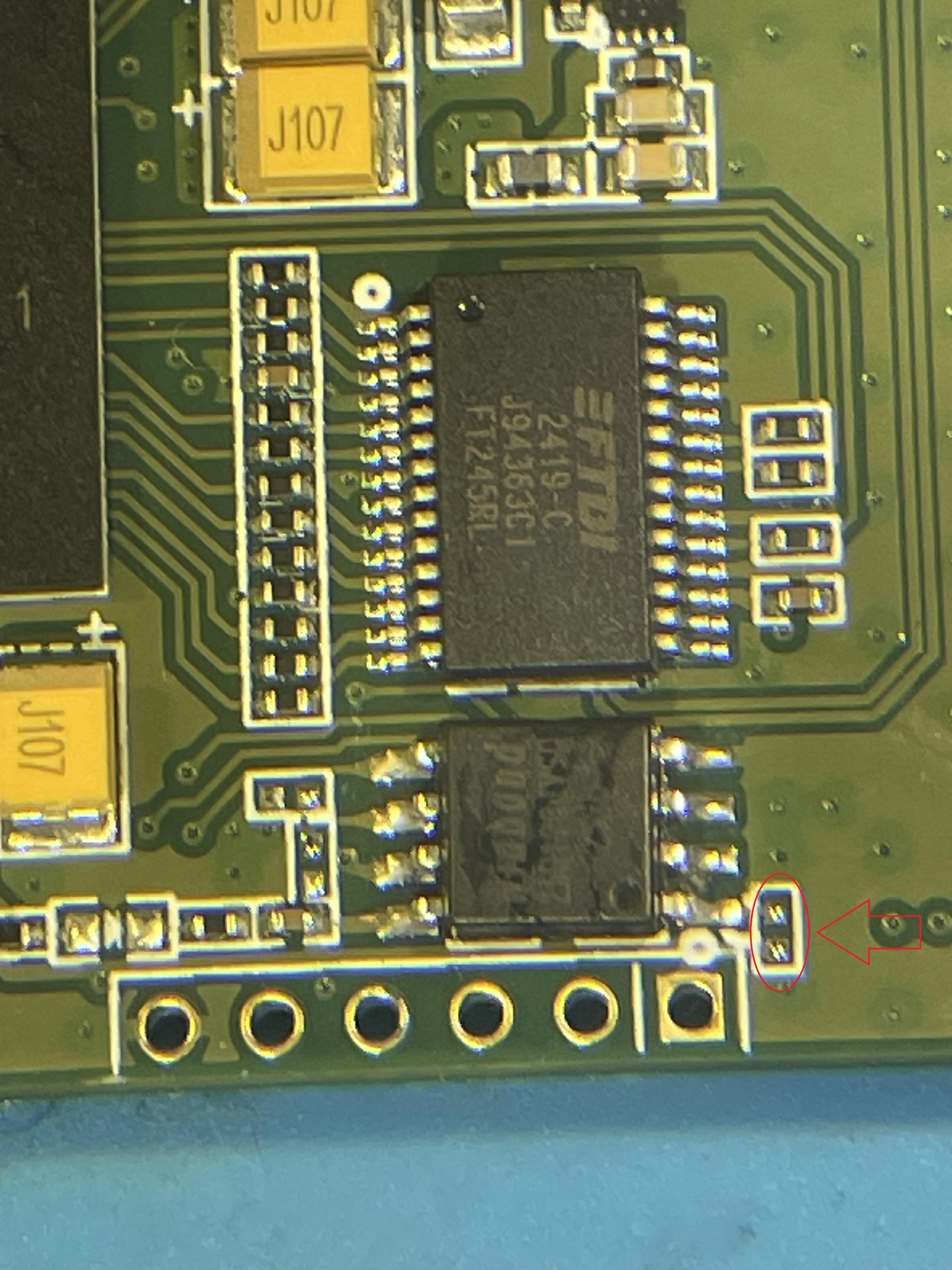

Litvinas 292 Опубликовано 25 января Поделиться Опубликовано 25 января Здравствуйте. Похоже, при смене flash в Xhorse MLB адаптере (для подключения MQB адаптера) сдул резистор. На фото я его отметил. Может кто-нибудь не поленится и измерит, какого номинала там стоит резистор? Спасибо. Ссылка на комментарий Поделиться на другие сайты Поделиться

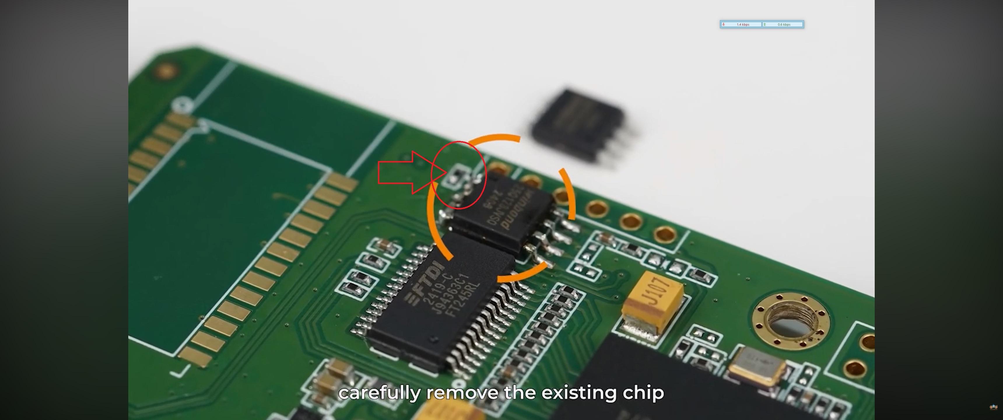

RAZOR85 564 Опубликовано 25 января Поделиться Опубликовано 25 января Litvinas и den5 2 Ссылка на комментарий Поделиться на другие сайты Поделиться
shadows 108 Опубликовано 25 января Поделиться Опубликовано 25 января Не нужно менять флешь,это было в первых версиях Litvinas 1 Ссылка на комментарий Поделиться на другие сайты Поделиться

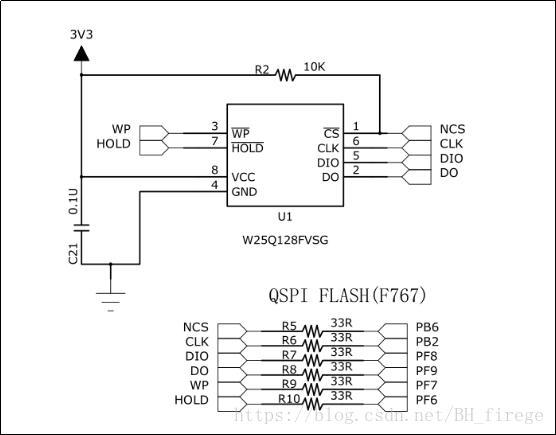

Litvinas 292 Опубликовано 25 января Автор Поделиться Опубликовано 25 января Спасибо, попробовал поставить резистор на 10 кОм — не помогло. Пытаюсь запустить на Key Tool Plus. MLB-адаптер запускается, то есть загорается синий диод, а MQB — нет. Может, кто-нибудь сталкивался с такой проблемой? Ссылка на комментарий Поделиться на другие сайты Поделиться
