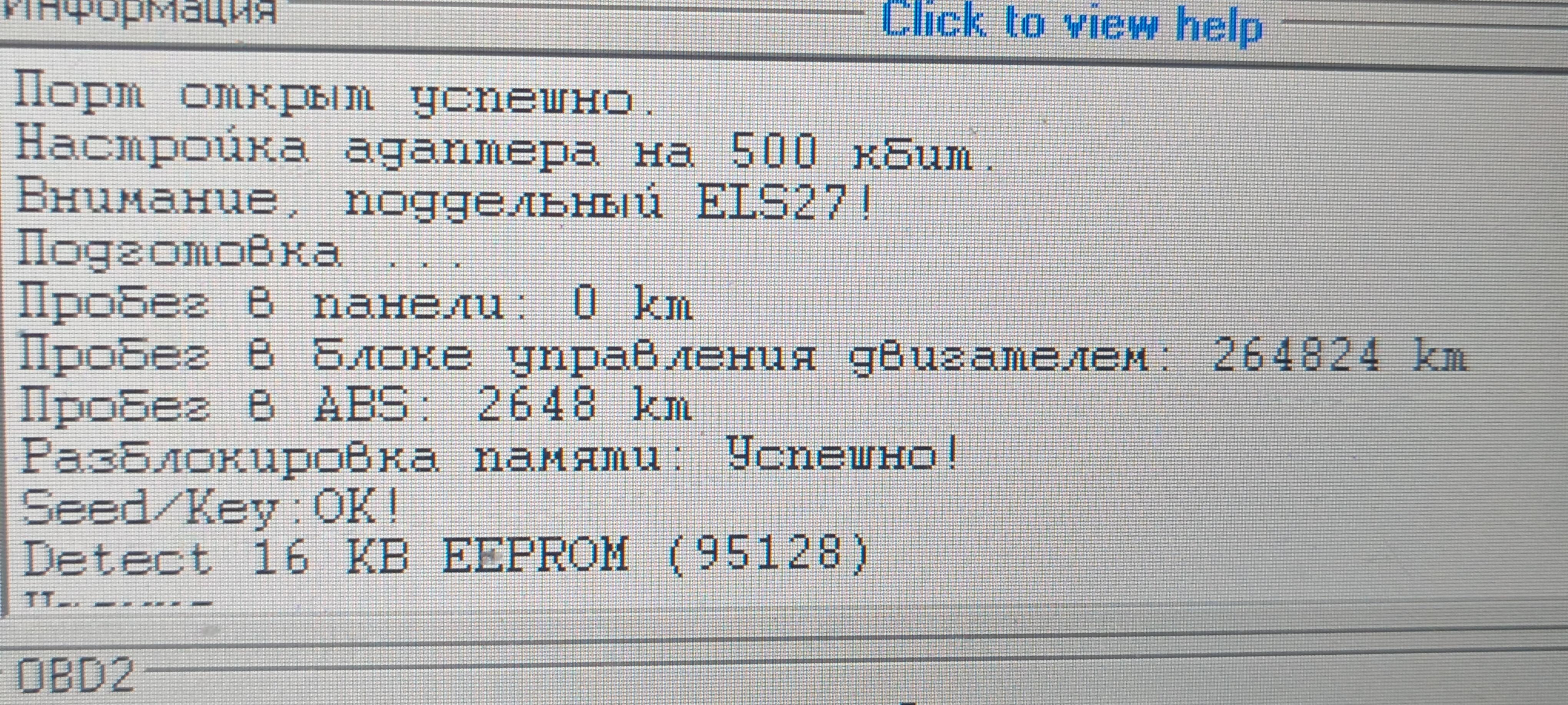

Alpine ua 338 Опубликовано 23 января Поделиться Опубликовано 23 января Нужно перещитать пробег. Сейчас 264820км. Нужно 235000км eeprom_95128km master.bin Ссылка на комментарий Поделиться на другие сайты Поделиться

Alpine ua 338 Опубликовано 24 января Автор Поделиться Опубликовано 24 января 5 часов назад, den5 сказал: А он там есть? В диагностике смотрели? Лаунч не увидел. Stool увидел но меньше. С снятым разъем абс на щитку пробег 0км после корректировки ( щиток на rh850, mdflasher его только нулит) Ссылка на комментарий Поделиться на другие сайты Поделиться

Alpine ua 338 Опубликовано 24 января Автор Поделиться Опубликовано 24 января 30 минут назад, den5 сказал: Не там ищите пробег........ Та Рено ж, думаю как в дастер 2 с таким же щитком- абс+щиток. И пока не проеду 2км пробег на щитке 0км. Плюс же снимаю АБС и пробег не меняется.... 31 минуту назад, dimaaa сказал: Пробіг скидується в 0 в гейті, приборка ставите цифри які потрібно, потім абс по обд, ну така процедура в Dp4, інші прилади думаю так само Mdflasher пропонуе в щитку й абс тільки. Про гейт ні слова немае Ссылка на комментарий Поделиться на другие сайты Поделиться
