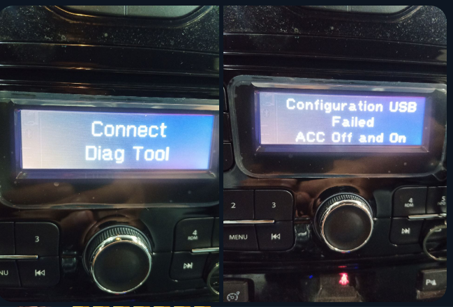

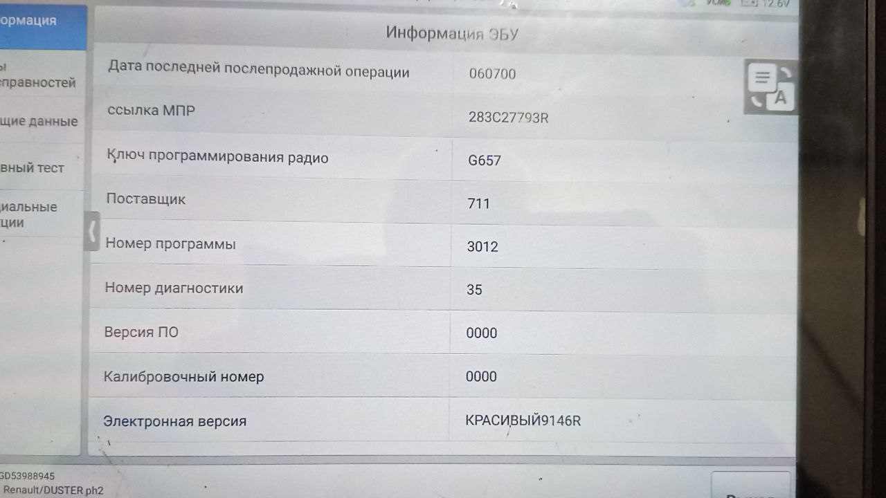

Shi 313 Опубликовано 23 декабря, 2025 Поделиться Опубликовано 23 декабря, 2025 Категорически всех приветствую! Renault DUSTER ph2 клиент привёз новый приёмник RV2D-C3010E (новая в коробочке),, при установке ... результат на фото ниже.. попытался через USB залить прошивку.. результат тоже на фото ниже... ошибка DTC934155 - конфигурация новая или не полная то что AUTEL дал мне записать в конфигурации я сделал.. но в итоге - ни"@"уя... возможно без клипа её заставить работать? забыл дописать.. меню с версией П/О не вызывается, по прибору в фактических П/О одни нули Ссылка на комментарий Поделиться на другие сайты Поделиться

Shi 313 Опубликовано 23 декабря, 2025 Автор Поделиться Опубликовано 23 декабря, 2025 узнал................... проливается онлайн.. или пересаживать флешь.. в обеих случаях "+" в цене и клиент включил реверс.. на помойке это гуано стоит 1,7к, узнать пин не составляет труда.. так-что оставили на завтра если кому нужно обновить этот девайс с правильными знаками (не кракозябрами) в телефонной книге то нужный софт выложу тут... тема закрыта... Radio_R010_V2_2DIN.zip (1).zip Ссылка на комментарий Поделиться на другие сайты Поделиться
