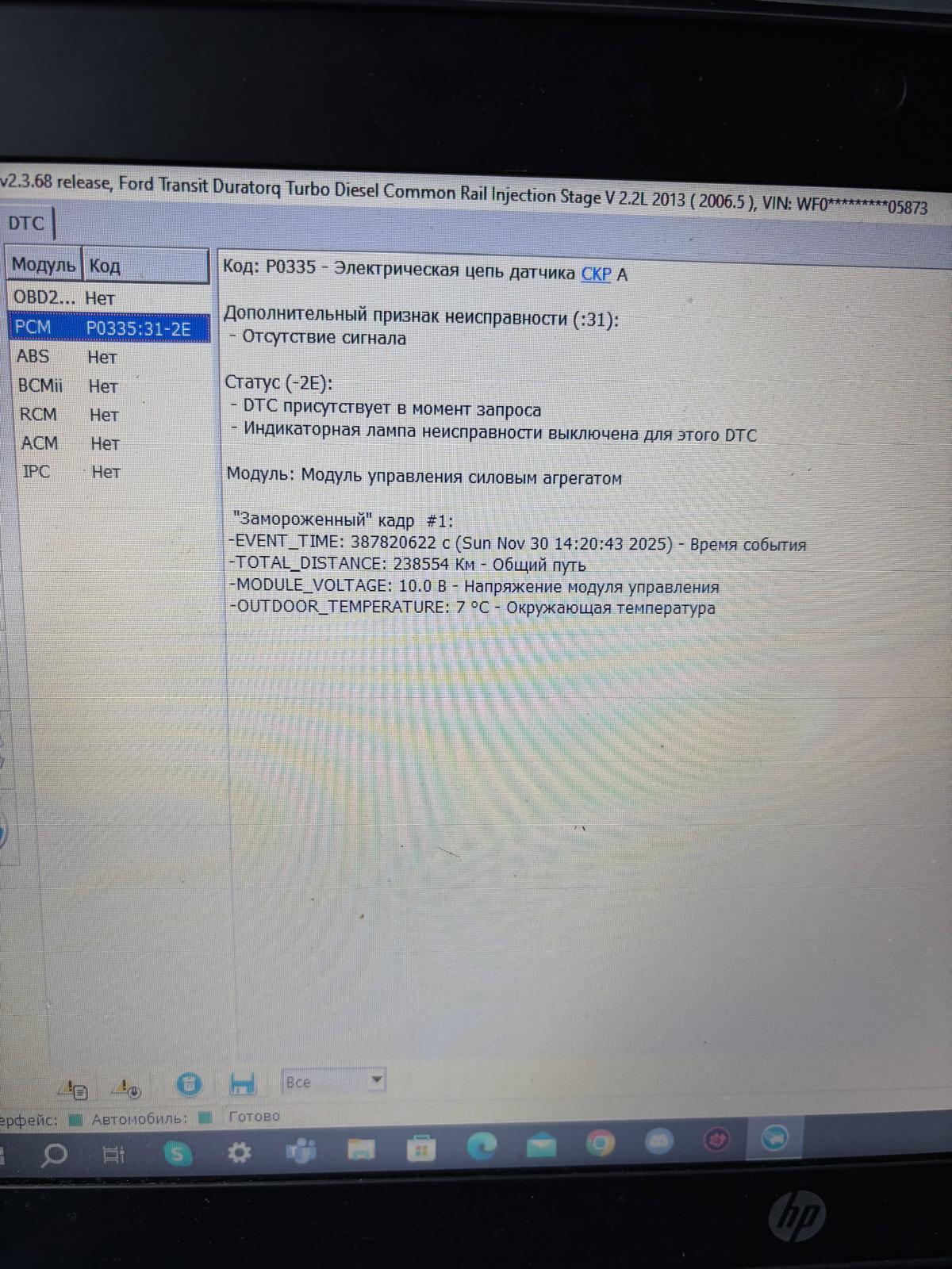

Ford Transit 2.2 2013г. P0335:31-2E P0341:29-2B P0335:31-68
shrk314
Обороты больше 2000 на тахометре не отображаются, также выходят ошибки после 2000 оборотов  PCM P0335:31-2E P0341:29-2B P0335:31-68, ACM U0155:00-68 U0140:00-68, IPC P0654:81-A8

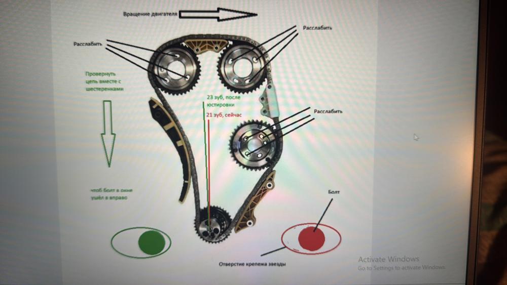

на осцилограмме 21 зуб. На этаолонных осцилограммах 23. В чем может быть дело?
