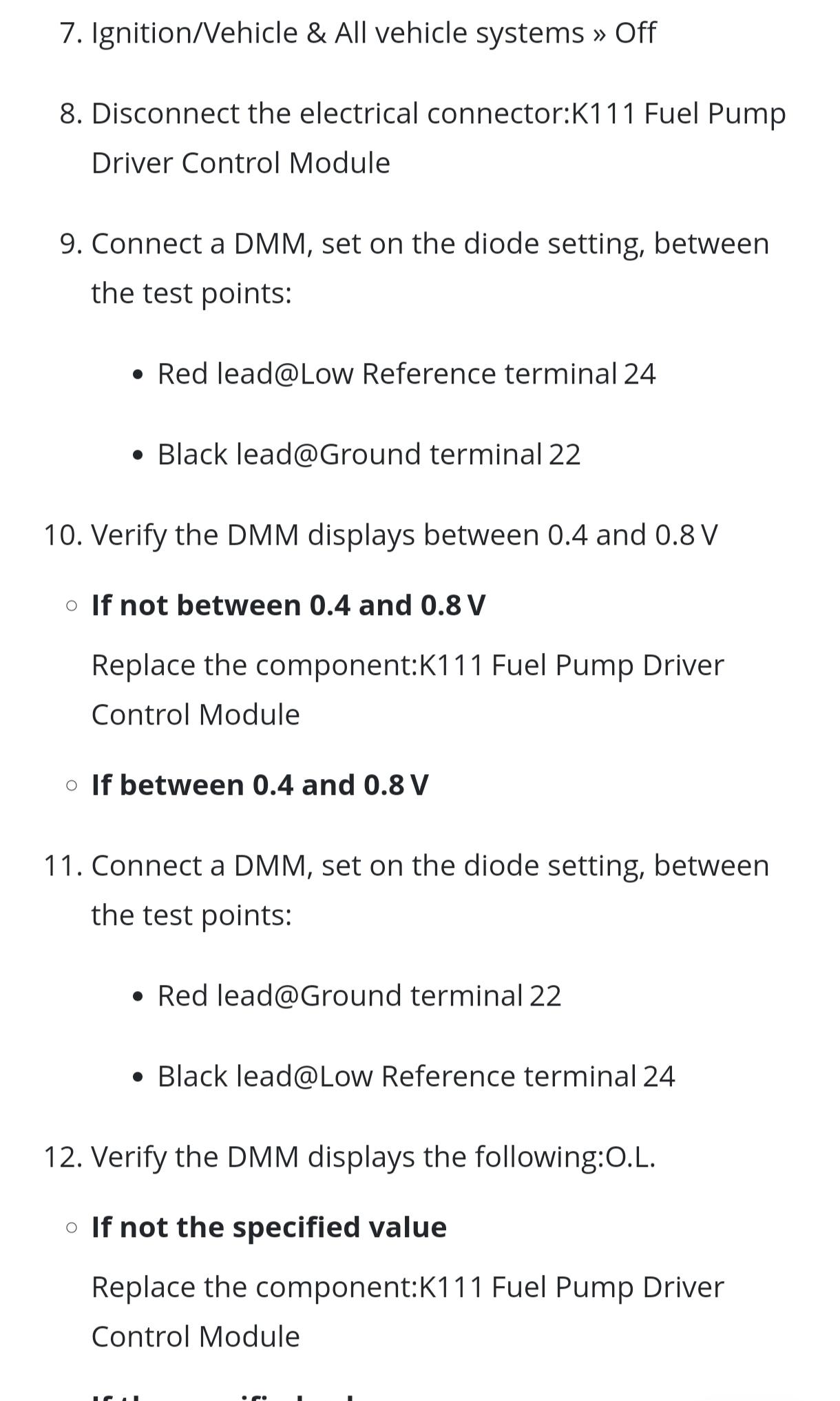

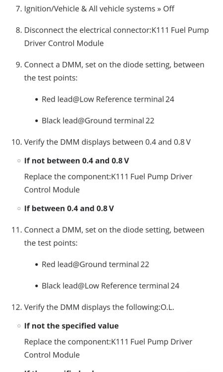

Oleg VS 241 Опубликовано 2 декабря, 2025 Поделиться Опубликовано 2 декабря, 2025 2 часа назад, megadraif сказал: Привезли два модуля.Не помогло. Таже ошибка. Знакомая ситуация. Ни один китайский блок купленный владельцем на авто за 3 т.р. с авито не заработал. Заманали эти экономисты. Как быстро проверить блок, может поможет кому. Ссылка на комментарий Поделиться на другие сайты Поделиться
megadraif 63 Опубликовано 4 декабря, 2025 Автор Поделиться Опубликовано 4 декабря, 2025 Спасибо! Может пригодится! Ссылка на комментарий Поделиться на другие сайты Поделиться
