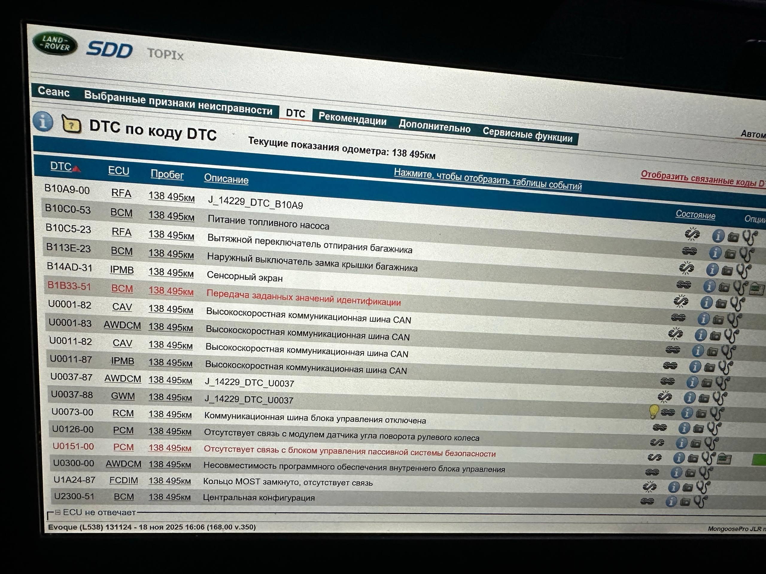

Range Rover Evoque — не видит ключ после неудачной подшивки. Нужна помощь
Приехал Range Rover Evoque с проблемой: автомобиль перестал видеть ключ после неудачной попытки его подшивки. Я почистил блок KVM, залил ключ через SDD (получилось прописать только один, но это сейчас не суть). После этого автомобиль стал включать зажигание, ключ определяется.
Однако следующая проблема: при попытке запустить двигатель с нажатием на тормоз — зажигание включается и сразу же тухнет, двигатель не стартует.
Прикладываю ошибки ниже.
Прошу помощи в решении данной проблемы.
В SDD есть функция проверки разрешений на запуск, нужно искать через признаки неисправностей, во вкладке рекомендации появится. Не помню точно какой признак выбирать, по-моему что-то типа "авто не заводится, стартер не крутит"
Выглядит как-то такIMG_20251022_100821_342.thumb.jpg.5d3603d12ed6deea6182e68fc9955ec5.jpg
