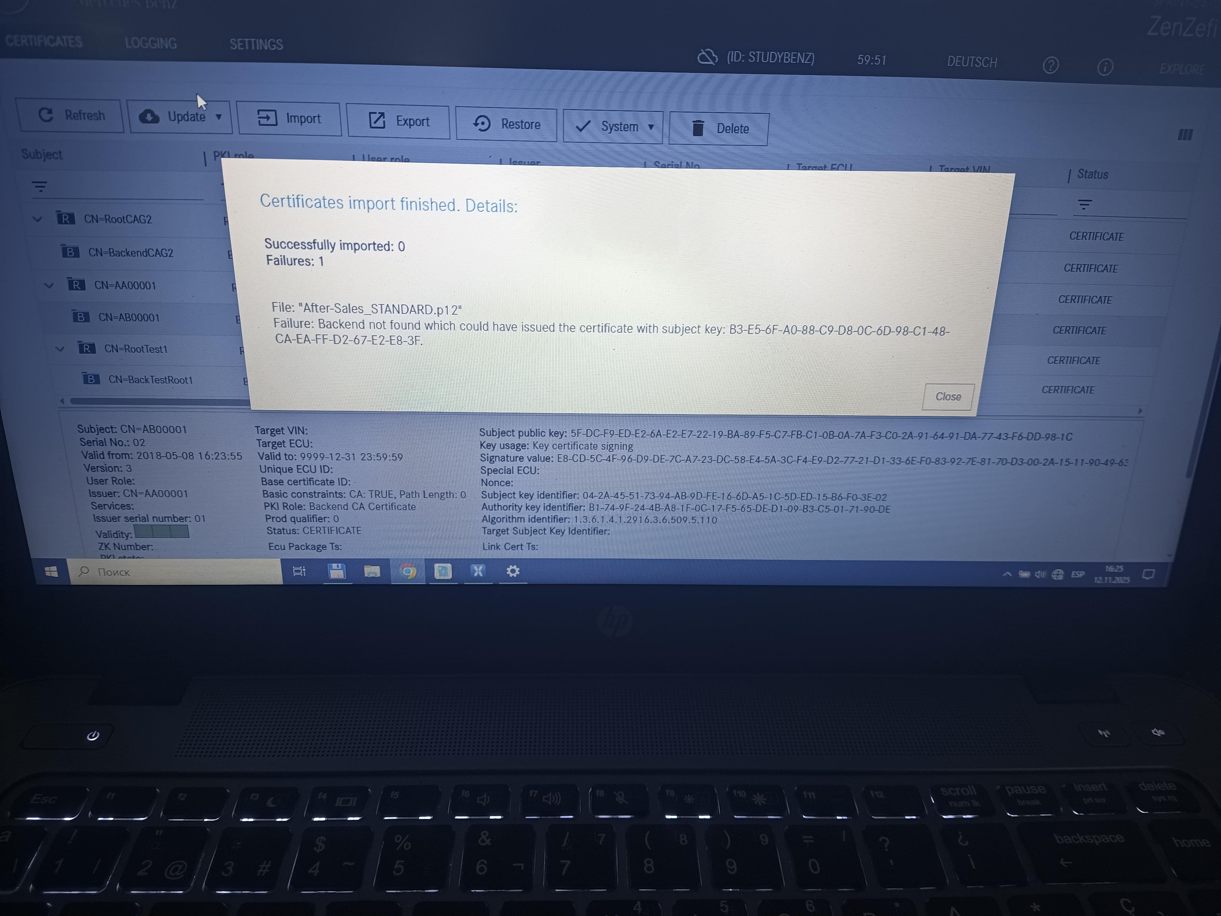

Xentry 24/09 zenzefi не хочет загружаться
Здравствуйте, установил на новый ноут ксентри, сгенерил ключик, пропатчил на оффлайн. Пытался добавить зензефай сертификат выдаёт ошибку. Нашёл решение в одном видео, чел устанавливает какой-то файл. После этого жив ошибка уходит и всё работает, но где взять этот файл я не нашёл. Кто сталкивался?IMG_20251112_162515_283.thumb.jpg.21811c22c035823e4d7c97fda06daad0.jpg
In the App, sign in to the account you will be using. Then click "Restore Backend Certificates". This will put the old backend certificates into ZenZefi and you can import your certificates.
You also need to remove the new AA00001 and AB00001 from ZenZefi

Спасибо, завтра попробую и отпишусь
