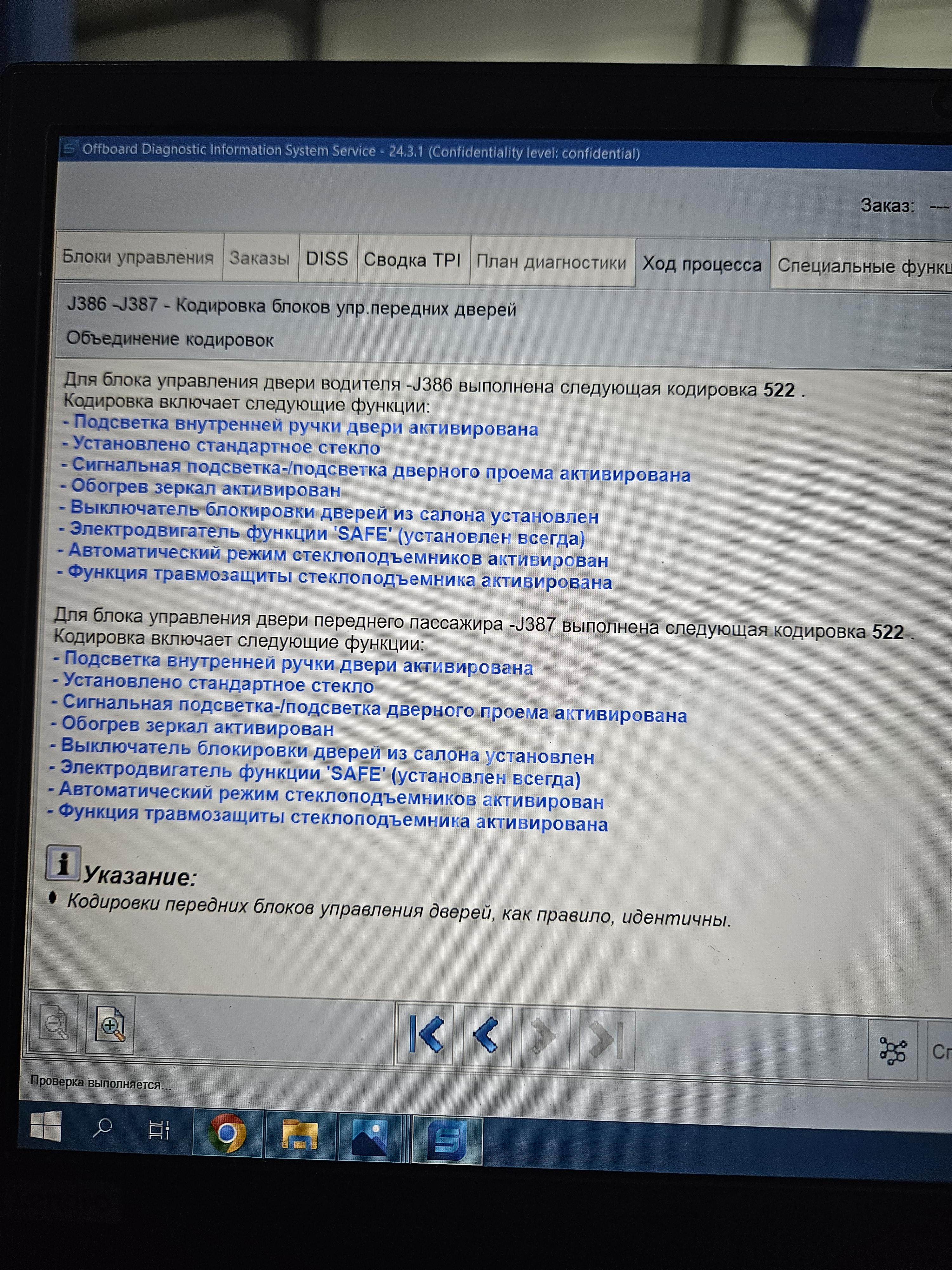

fanka 1 Опубликовано 9 ноября Поделиться Опубликовано 9 ноября Audi A6 Avant 2008 не работает защита задних дверей. Светится постоянно слева одна кнопка блокировки у двери водителя и нажатии на них ничего не происходит, работа задних стеклоподьемников только с двери водителя. Если отключить блок двери водителя задние стеклоподьемники работают с своих кнопок если подключить обратно - все не работают. Проверил проводку двери водителя, поставил новые кнопки - не работает. Может стоит не та кодировка. Может кто знает что делать ? Фото блока прилагаю. Ссылка на комментарий Поделиться на другие сайты Поделиться
gnoos 56 Опубликовано 9 ноября Поделиться Опубликовано 9 ноября В кодировке как минимум, отсутствует опция Avant (wagon), поэтому, скорее всего уже код неверный Ссылка на комментарий Поделиться на другие сайты Поделиться
Pentium 4 Опубликовано 9 ноября Поделиться Опубликовано 9 ноября Было у меня что то похожее, долго бился с электрикой, в конечном итоге дело было в кодировках Ссылка на комментарий Поделиться на другие сайты Поделиться

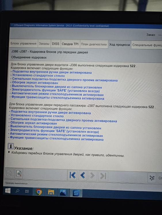

fanka 1 Опубликовано 9 ноября Автор Поделиться Опубликовано 9 ноября Подключил Odis вот что показывает. Подключил Odis вот что показывает. Ссылка на комментарий Поделиться на другие сайты Поделиться
