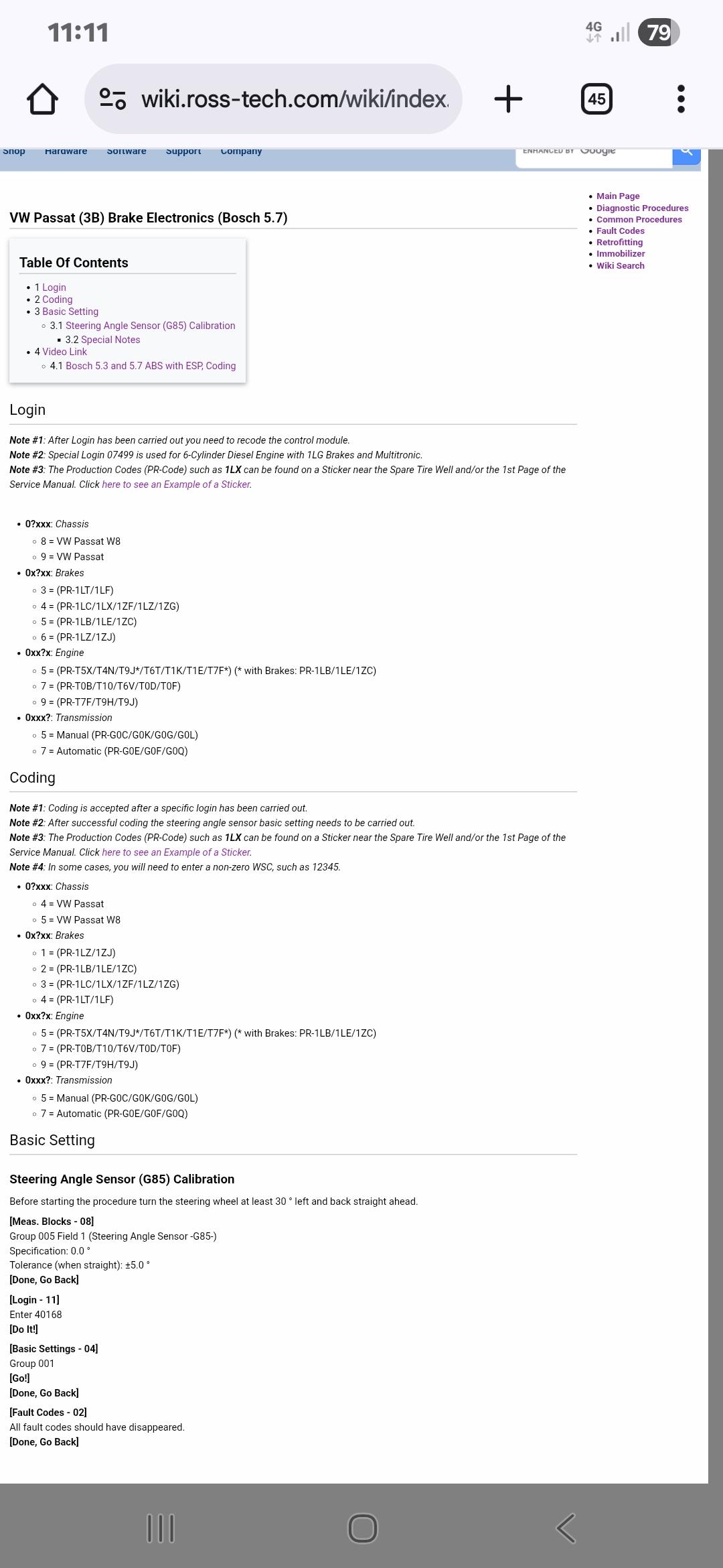

ubestridelig 13 Опубликовано 12 часов назад Поделиться Опубликовано 12 часов назад Утро доброе! В данном авто слетела кодировка ABS, после каких-то манипуляций с авто на сервисе. Наклейки в багажнике и книжке нет. Онлайн возможности тоже нет. Нужен логин ну и кодировка комплектации, инфы и таблицы есть валом но в основном по ауди, пассатам, шкодам. Ни один вариант по таблицам не подошол. Может сусчествует возможность по вин коду авто узнать логин и кодировку? WVWZZZ9NZ2Y040765 Номер детали: 6Q0907379M Описание системы: ESP 5.7 front H02 Версия программного обеспечения: 0001 Ссылка на комментарий Поделиться на другие сайты Поделиться

ubestridelig 13 Опубликовано 10 часов назад Автор Поделиться Опубликовано 10 часов назад 38 минут назад, RAZOR85 сказал: Кодировку пробуй 0003359 0003359 и 0003362 пробавал, после выключения зажигания кодировка в нулях. А логин пробавал 09555, 04455, 04555 и есчё несколько, их принимает, но я думаю ани неправильные... Ссылка на комментарий Поделиться на другие сайты Поделиться
RAZOR85 240 Опубликовано 10 часов назад Поделиться Опубликовано 10 часов назад После кодировки делать адаптацию без выключения зажигания тогда ничего слетать не будет [03 - ABS Brakes] [Fault Codes - 02] [Done, Go Back] Start Engine (session still running). Turn steering wheel at least 30 ° left and back straight ahead. [Meas. Blocks - 08] Group 005 Field 1 (Steering Angle Sensor -G85-) Specification: 0.0 ° Tolerance (when straight): ±5.0 ° [Done, Go Back] [security Access - 16] Enter 40168 [Do It!] [basic Settings - 04] Group 001 [Go!] [Done, Go Back] [Fault Codes - 02] All fault codes should have disappeared. [Done, Go Back] [Close Controller, Go Back - 06] Ссылка на комментарий Поделиться на другие сайты Поделиться
ubestridelig 13 Опубликовано 10 часов назад Автор Поделиться Опубликовано 10 часов назад Если смотреть по таблице vw passat или там audi, первая цифра в любом случае 0 и 3 последнии 555. Для vw вторая 9, для audi 4 вроде... Пробавал 1,2,3 и толка никакова. 5 минут назад, RAZOR85 сказал: После кодировки делать адаптацию без выключения зажигания тогда ничего слетать не будет [03 - ABS Brakes] [Fault Codes - 02] [Done, Go Back] Start Engine (session still running). Turn steering wheel at least 30 ° left and back straight ahead. [Meas. Blocks - 08] Group 005 Field 1 (Steering Angle Sensor -G85-) Specification: 0.0 ° Tolerance (when straight): ±5.0 ° [Done, Go Back] [security Access - 16] Enter 40168 [Do It!] [basic Settings - 04] Group 001 [Go!] [Done, Go Back] [Fault Codes - 02] All fault codes should have disappeared. [Done, Go Back] [Close Controller, Go Back - 06] Да, вводим логин, код кодировки и калибрация g85, всё на включеном зажигания Ссылка на комментарий Поделиться на другие сайты Поделиться
RAZOR85 240 Опубликовано 10 часов назад Поделиться Опубликовано 10 часов назад Сначала кодировка, потом адаптация, логин вводим в процессе адаптации. Ссылка на комментарий Поделиться на другие сайты Поделиться
ubestridelig 13 Опубликовано 10 часов назад Автор Поделиться Опубликовано 10 часов назад 14 минут назад, RAZOR85 сказал: Сначала кодировка, потом адаптация, логин вводим в процессе адаптации. Логин комплектации, код кодировки, тогда логин 40168, калибровка g85 Ссылка на комментарий Поделиться на другие сайты Поделиться
RAZOR85 240 Опубликовано 10 часов назад Поделиться Опубликовано 10 часов назад Про какой логин комплектации идёт речь? Ссылка на комментарий Поделиться на другие сайты Поделиться
ubestridelig 13 Опубликовано 9 часов назад Автор Поделиться Опубликовано 9 часов назад 25 минут назад, RAZOR85 сказал: Про какой логин комплектации идёт речь? Про это, может я ошибаюсь. И без логина комплектации вводив только код кодировки и код мастерской что ранее забыл упоменуть, адаптация g85 не проходит и кодировка не сохраняется после выключения зажигания. Может мои действия не по алгоритму привязки ABS блока. Ссылка на комментарий Поделиться на другие сайты Поделиться
