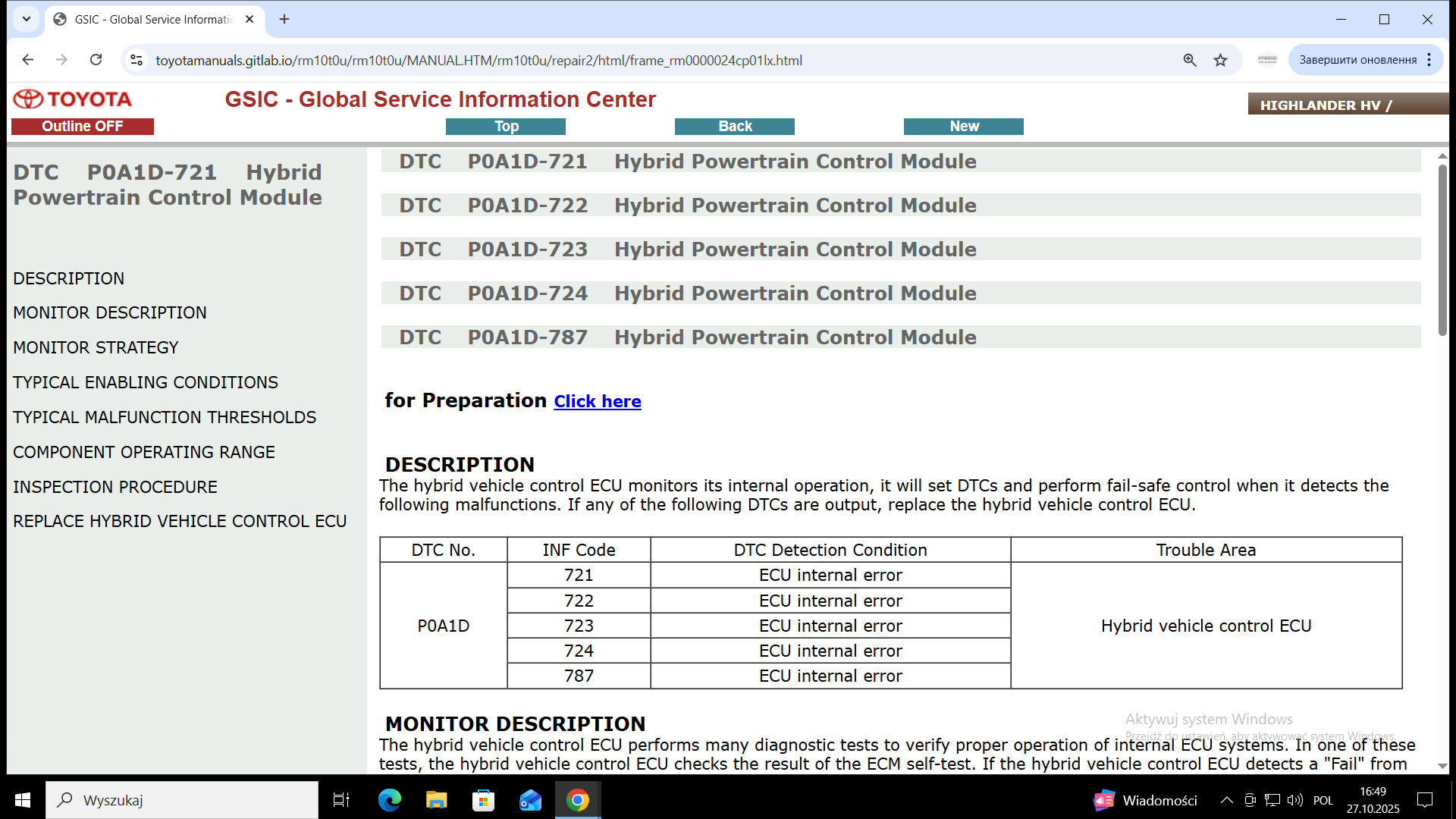

Sabs 1 Опубликовано 2 часа назад Поделиться Опубликовано 2 часа назад Всем привет! проблема такая ошибка P0A1D 723 подкод запускается работает минут 20 и глохнет встает в аварийку! зажигание выключил / включил заного работает также мин 20! что с нагрузкой что без печку Инвертор пробывали менять с разборки, не помогло! Кто имел опыт с данной проблемой!? хотел бы получить совет или помощь в устранении ошибки!!!! Ссылка на комментарий Поделиться на другие сайты Поделиться
iggorr7 78 Опубликовано 2 часа назад Поделиться Опубликовано 2 часа назад А зачем менять инвертор если ошибка указывает на блок управления гибридом который за бардачком. Ссылка на комментарий Поделиться на другие сайты Поделиться
Maximka4444 23 Опубликовано 1 час назад Поделиться Опубликовано 1 час назад Ссылка на комментарий Поделиться на другие сайты Поделиться
Sabs 1 Опубликовано 37 минут назад Автор Поделиться Опубликовано 37 минут назад Почемуто я подумал что это и есть блок гибрида инвертор в сборе! ок будем менять блок под бардачком!!! Ссылка на комментарий Поделиться на другие сайты Поделиться
