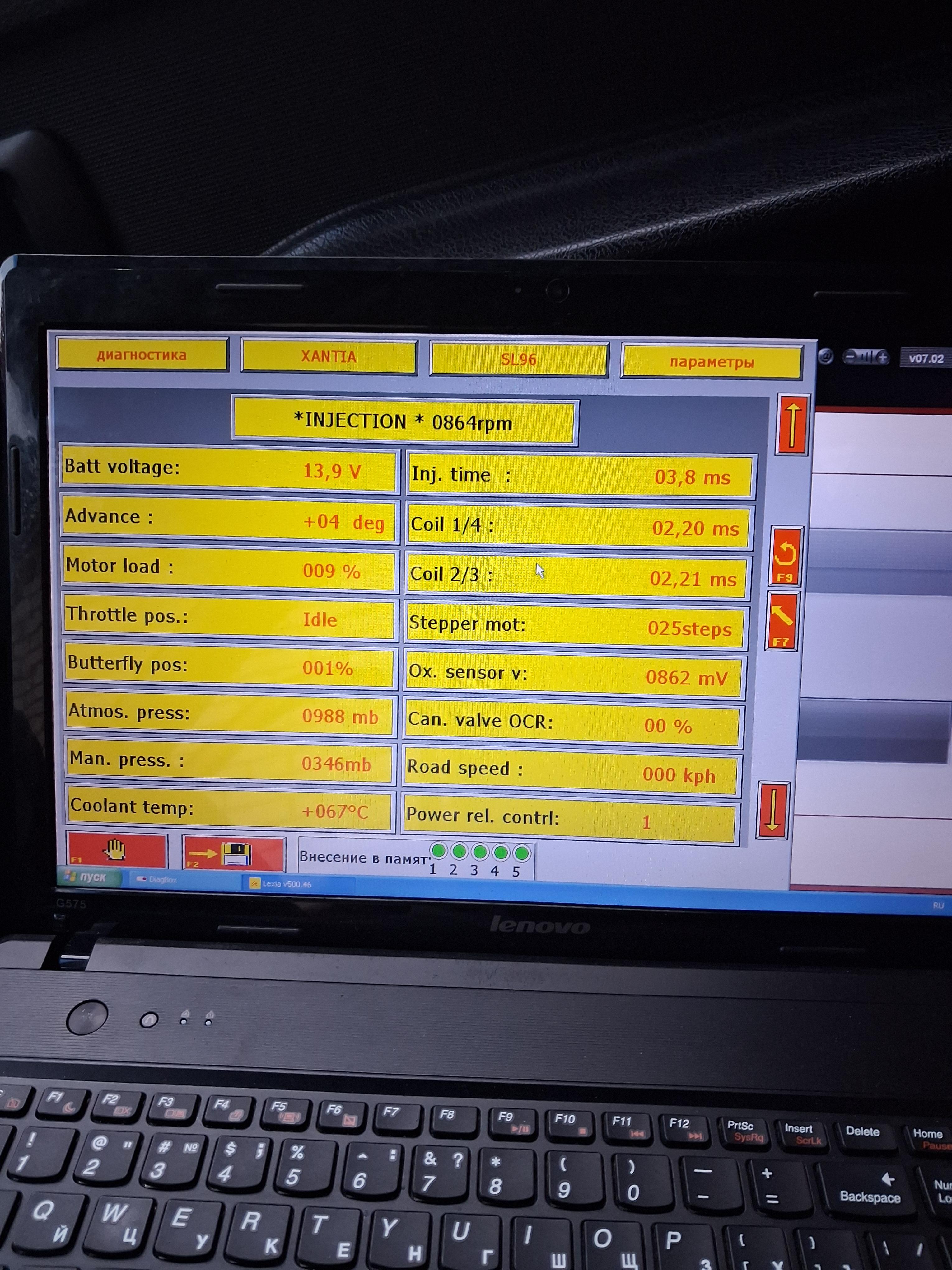

ansid22 167 Опубликовано 15 октября Поделиться Опубликовано 15 октября Peugeot Partner 1998 1.4 KFX нестабильная работа Доброго времени суток. В работе данное авто с нестабильной работой на хх. Но стоит снять лямбду - работа выравнивается, а в выхлоп начинает вонять как от богатой смеси. Лямбда менялась. Результата нет. При снятой лямбде время впрыска около 3.8мс, а если одеть лямбду, то время впрыска начинает снижаться до около 3.2 - 3.4мс и появляется нестабильная работа. То бишь, как я понимаю, авто прекрасно работает на богатой смеси, а на стехиометрической смеси подстраиваться. Давление топлива 3.5б. Метки в норме. Пока что мысли заканчиваются, может кто подскажет направление? Ссылка на комментарий Поделиться на другие сайты Поделиться
