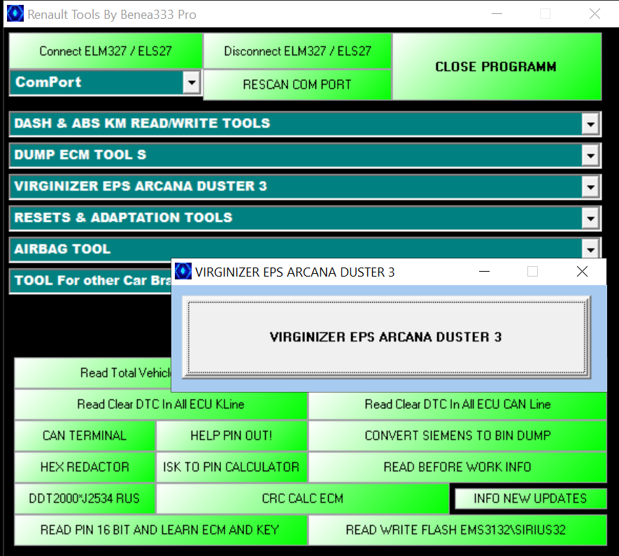

[email protected] 0 Опубликовано 4 октября Поделиться Опубликовано 4 октября Всем доброго времени суток прошу помощи совета Renault Arcana 20-й год просел аккумулятор сразу не обратили внимание несколько попыток запуска машины и приехали После замены аккумулятора машина уже не завелась крутит стартером две 3 секунды потом обрубает Ошибка конфигурирования в электроусилитель руля Ошибка калибровки датчика положения руля Такая же ошибка калибровки датчика положения руля АБС И оборудования Renault Link елм327 Ссылка на комментарий Поделиться на другие сайты Поделиться
ZoZ 786 Опубликовано 4 октября Поделиться Опубликовано 4 октября Scanmatik2 нужен. Платно сделаю удаленно. Студент с опытом 1 Ссылка на комментарий Поделиться на другие сайты Поделиться
well 1 Опубликовано 4 октября Поделиться Опубликовано 4 октября Elm327 usb? можно и через нее сделать Ссылка на комментарий Поделиться на другие сайты Поделиться
Гарри 21 Опубликовано 4 октября Поделиться Опубликовано 4 октября ECU-TWEAKER вам в помощь. Ссылка на комментарий Поделиться на другие сайты Поделиться
Студент с опытом 2 Опубликовано 4 октября Поделиться Опубликовано 4 октября Он лайн только, можно через сканматик плюс клип! Удалённо вам помогут кто в теме! Много чего перечитал информации, по другому ни как! Не тратьте время! Был на этих граблях! Ссылка на комментарий Поделиться на другие сайты Поделиться
